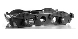

on skoro každý výrobce má dvojkolí s jinou délkou osy přes hroty. Člověk si tedy musí vybrat to správné. Bramos dodává, ke svým vozům dvojkolí s délkou osy 24,4 mm (jako Piko nebo Tillig), ale bohužel, málokterý podvozek s nimi opravdu dobře jezdí. Za poslední dva roky jsem zprovozňoval/upravoval, jestli se dobře pamatuji, 12 vozů Bramos (Pao, Paon, Paov, Raj) a dobrý je tak každý pátý podvozek. Víc ne. Některé jsou pokroucené a odhaduji, že každý třetí má špatně vylisovaný jeden důlek. Skoro bych to typnul na chybu formy. Buď dávám dvojkolí s kratší osou (24,0 mm nebo 23,8 mm), jak už se tu psalo nebo dávám ložiska Romford.
Na obrázku Rajky, které jsem upravoval před prázdninami.

Ahoj Cipísku,
do podvozků Bramos používám ložiska bez osazení. Umožňují totiž zapuštění ložiska trochu hlouběji, což je u těchto podvozků dost často potřeba. Vrtám vrtákem průměr 2 mm a mám na něm značku hloubky 2 mm. Pak mám druhý vrták, který je zabroušen kolmo. Tím prohloubím kraje vrtaného otvoru do plné hloubky. Vyvrtám oba důlky a do otvorů vložím ložiska a zkouším. Pokud není jistá vůle (několik desetin mm do stran) a náprava se netočí dobře, tak ložiska vyndám a vrtám velmi opatrně dál. Pokud je to dobře uděláno, tak se roztočená náprava vydrží točit desítky sekund.
Ještě jedna věc. Na některých podvozcích jsou různé otřepy. Ty samoyřejmě odstraňuji první. Pak vyzkouším jestli to pomohlo a pokud ne, tak jdu vrtat.

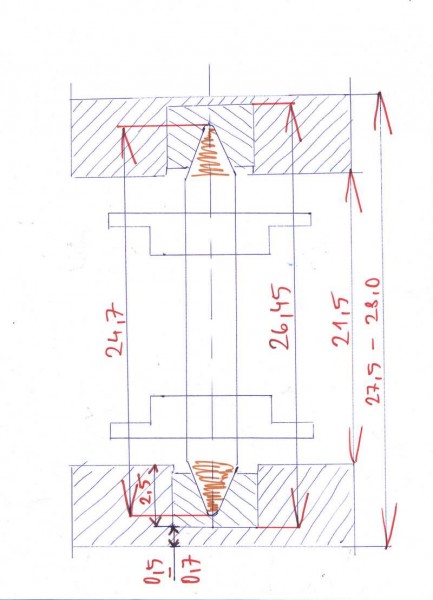

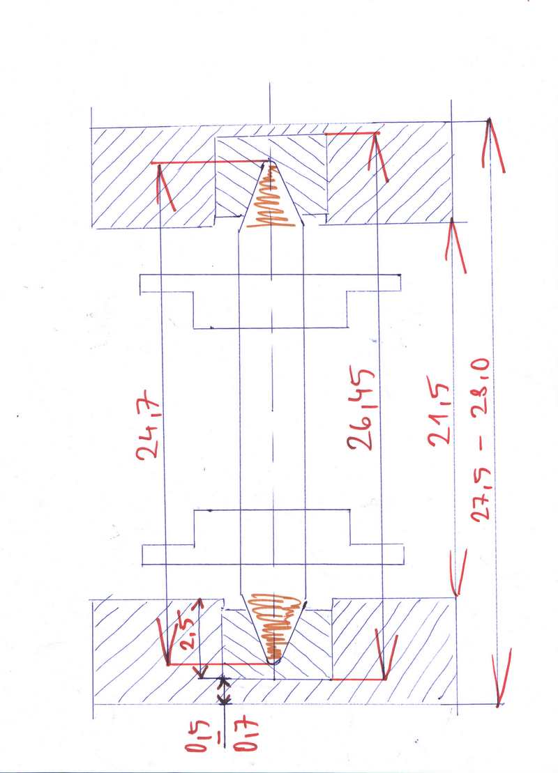

Dal jsem se na mereni. Zakoupil loziska Romford a vse promeril. Dle meho neni mozne pouzit loziska Romford + original dvojkoli Bramos + podvozky Bramos tak jak jsou od vyrobcu viz. obrazek. Snad to znej pude vycist. Zustava totiz z venkovni strany jen supinka a to by tam mela byt jeste vule mezi lozisky a oskou. Takze podle me se musi pouzit jina dvojkoli s kratsi hridelkou a mozna jeste zahloubit ty loziska vic. Vrtat je hloubejc nez je nejakych 2,0-2,5mm uz je nemozne nebot se domecek v podvozku otevre z venku. Jeste aby to kompletni tak delka samotneho loziska Romford bez osazeni je 2mm.
Cipisekmp.
edit: Ted jsem si vsiml ze mam kola nakreslene okolky obracene no co uz.

Příspěvekod Sandy » ned 01 lis, 2020 9:43 pm
Tedy, s prominutím, kolego, pokoušíš se "vobjevit saze".
Asi tak v pátém vlákně tady tvrdím, že nejlepí jízdní vlastnosti mají podvozky Bramos s dvojkolími o délce osy 23,8mm. A to jak v "syrovém" stavu, tak s ložisky .
Ověřeno na asi tak stovce podvozků......

Příspěvekod cipisekmp » pon 02 lis, 2020 7:06 pm
Zdravim. No ja jsem spise rad, ze jsem nedosel k jinemu zaveru nez ze dvojkoli Bramos a loziska Romford nejdou do sebe.
Dvojkoli kleinbahn dnes prisli. Vypada to prvotnim merenim ze by to melo klapnout.
Cipisekmp
