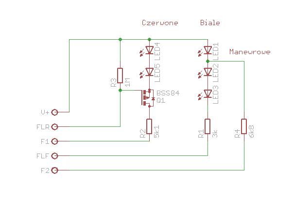

Pokud by jsi chtěl vyšší level, tak jsem na polských stránkách stáhl výkres úpravy zapojení.
Jen je potřeba unipolární tranzistor, pár odporů.
http://wiki.gbbkolejka.pl
Edit 14.7.2019: Vložen obrázek, web zrušen.

Příspěvekod Miloš_P » úte 19 bře, 2019 10:34 am
Díky, ale trochu se v tom ztrácím a uniká mi v čem je ten vyšší level. Možná to špatně chápu, ale to schéma řeší jen jeden směr jízdy a horní reflektor lze ovládat samostatně, ale jem pokud jsou čelní bílá světla zhasnutá.
Miloš_P
Příspěvky: 751
Re: Brejlovec od ROCA - rada
Příspěvekod George V. » úte 19 bře, 2019 12:38 pm
Tak spíš je to jinak - zhasnutí těch dvou další LED řeší režím posunu - jen jedno poziční svítí. A to řešení s tranzistorem je pro dekodéry, které neumožňují mapování vyšších funkcí v závislosti na směru. Resp. tak lze ušetřit jeden výstup, který lze pak použít třeba pro ten režim posunu....

Příspěvekod Miloš_P » úte 19 bře, 2019 1:16 pm
Dík za info. To schéma ale řeší jen jeden směr jízdy. Pokud dám opačný, tak s tím nevystačím.

Příspěvekod George V. » úte 19 bře, 2019 5:14 pm
Miloš_P píše:Dík za info. To schéma ale řeší jen jeden směr jízdy. Pokud dám opačný, tak s tím nevystačím.
Ale vystačíš. Identicky to uděláš pro druhý směr. Obě čela se ovládají stejným signálem F1 a F2. Jen na druhém konci prohodíš signály FLF a FLR.

Příspěvekod Miloš_P » úte 19 bře, 2019 5:25 pm
Díky. Teď už jsem pochopil :idea: :D .

Příspěvekod look23 » úte 19 bře, 2019 8:22 pm
George V. píše:
Přesně tak, lépe bych to nenapsal.
Tou úpravou z webu http://masinky2003.wz.cz/ řešíš jen červená světla a bílé zůstávají zapojené všechny tři z každé strany, pokud ten dálkový reflektor neodpojíš natrvalo.

Příspěvekod Miloš_P » úte 19 bře, 2019 10:08 pm
Jak jsem psal v původním dotazu, šlo mě o možnost vypínat koncová světla, aby nesvítily do připojené soupravy a to funguje. Brejlovce bych rád výhledově ozvučil dekodérem ZIMO MX645R a tam už bez problémů pořeším i dálkový reflektor. Díky za nápady.
