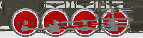

Zatím nemám žádné zprávy o tom co píšete, ba ani na 3D výkresy tomu zatím nenasvědčují. Vyžádám si ale další podklady. Můžu vám sem dát výřez z jednoho tři-déčka. Je pravda, že to je hodně na těsno, ale jinak to ani nejde.
Pokud jde o vozy máme stejný názor a díky iniciativě kolegy který připravil výkresy byly Brawě předány podklady pro modely vozů ABi, Bi, Ci, BCi a DF z let 1893 - 1898. Jestli ale na výrobce zareaguje zatím nevíme. Každopádně jsem jim připravil podklady i pro verze KkStB, BBÖ i něco k DRB, takže v nejbližší době tuhle otázku zase otevřu. Předal jsem jim i lokomotivu řady XX (nemohu prozradit), která se jim líbila. Mějte ale na paměti, že z jejich strany jde opravdu o experiment o kterém ještě pořád není Německá firma přesvědčena a jen my víme že to bude trhák. Jakmile se rozjede prodej snad se ledy prolomí...

Příspěvekod aklman » pát 19 srp, 2011 7:39 am
kdyby bylo k 3D vykresu meritko dalo by se predpokladat zda budou kola mensi nebo rozvor vetsi nez ve skutecnosti

Tak pokud jsem dobře měřil a počítal vychází pro rozvor 1230 mm v měřítku 14,13 mm a na modelu je naměřeno 14,40 mm. Špalky jsou k dvojkolí "přivedeny" odspoda takže ničemu nebrání. No uvidíme jak se s tím poperou.

kdyz rozvor
pak kola u modelu maji prumer cca. 1103/87 mm...

Příspěvekod radeksindy » pát 19 srp, 2011 8:41 am
Sice taky nemám náznaky, ale matematika funguje :) Zvětšení dělá přesně rozdíl mezi přepočtem úplně nového okolku a RP25 normou (14,4 - 14,13 = 0,64 - 0,37).Zbytek se dá vyřešit již zmíněným drobným zmenšením kol. Běžné provozní ojetí obručí dělá v HO desetiny.

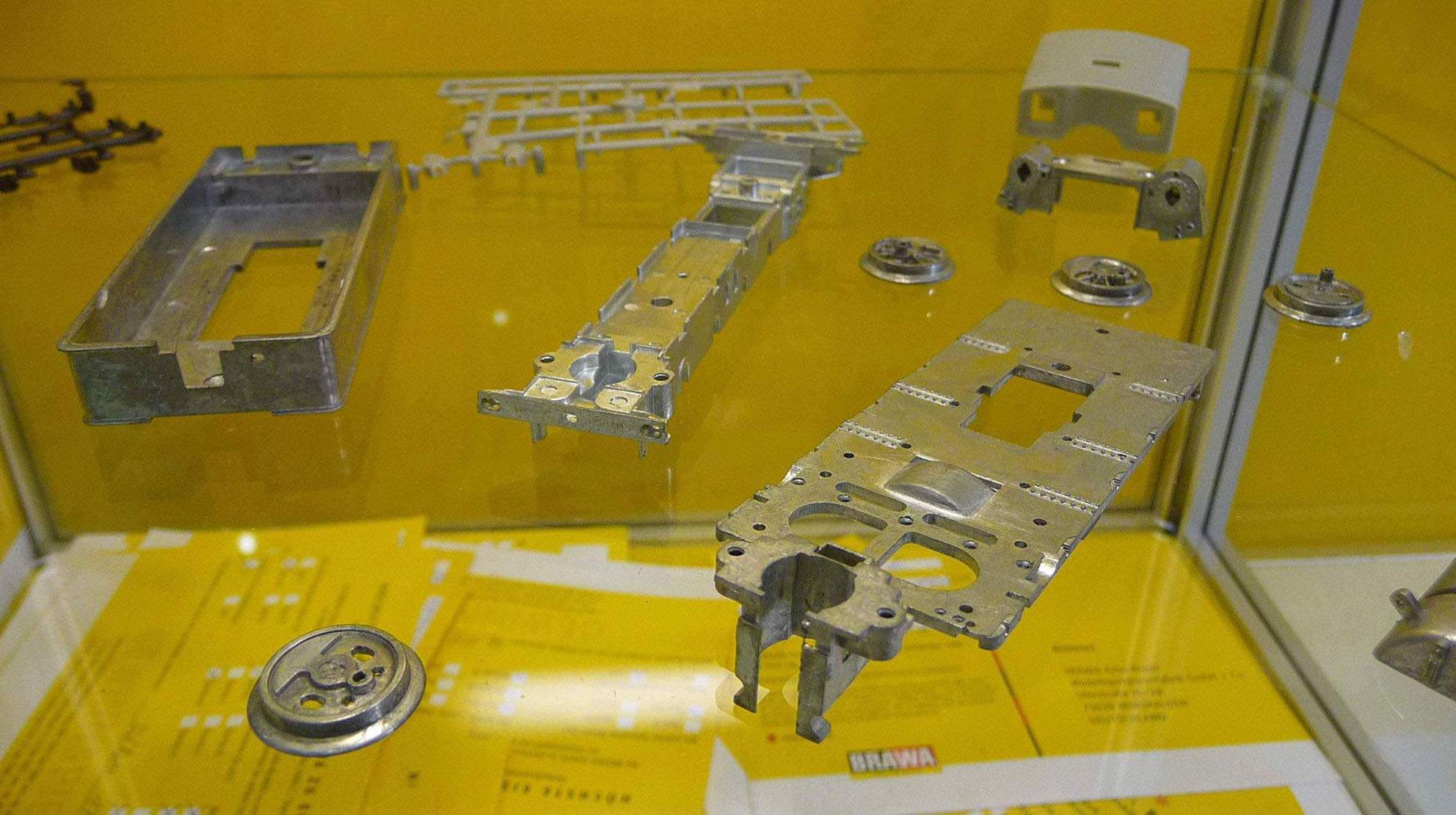

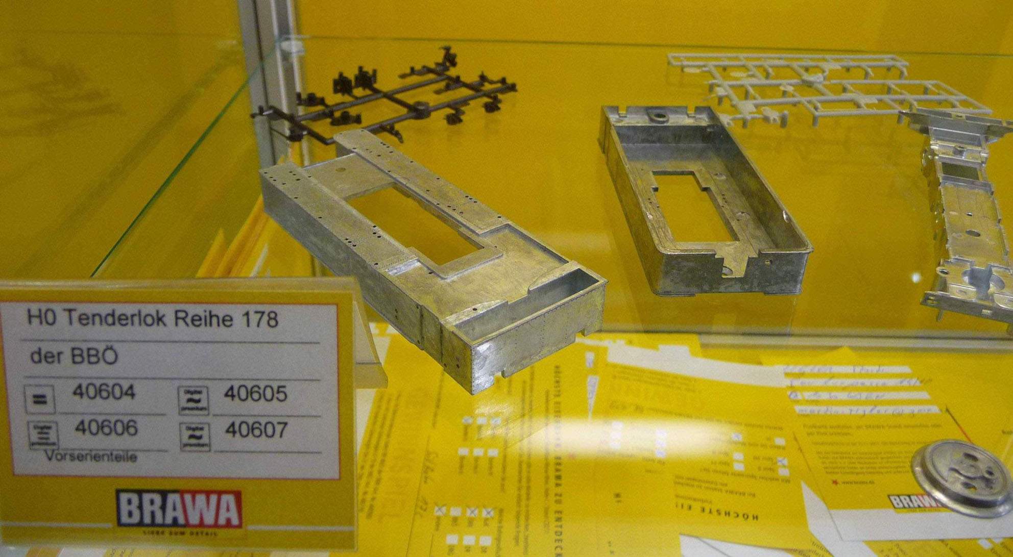

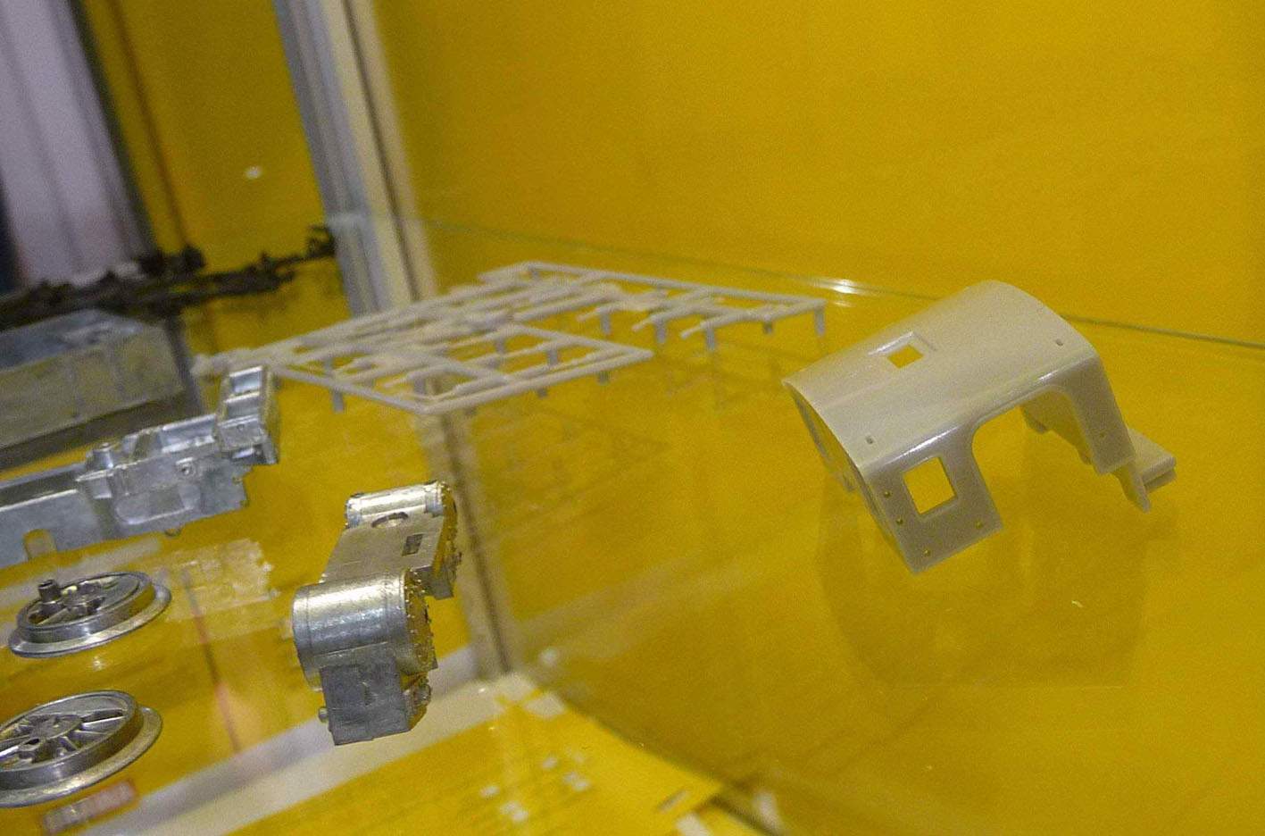

Příspěvekod ReichenbergW » pon 31 říj, 2011 6:19 pm
Minulý týden ve Vídni Brawa na svém stánku představila první odlitky van, rámu a částí kotle plus první výlisky (budka a drobné díly) na řadu 178 kkstB alias i naší 422.0 ČSD. Díky kamarádovi který tam první součástky nafotil se můžete podívat.
Výroba běží, nápisy jsou také hotové, ofic. představení bude na Norimberku 2012.
