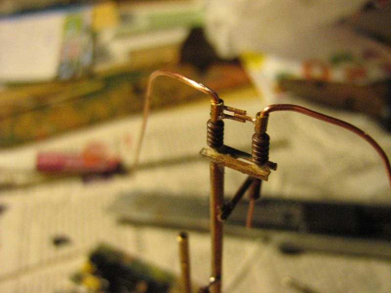

Příspěvekod Chorche » ned 13 bře, 2011 7:01 pm
Vyčkej času, pracuju na dalšim kotevnim stožáru a tam bude i růžková bleskojistka ;)
Na odpojovač, až to budu mít všechno hotový přijdou ještě samozřejmě kontakty:
