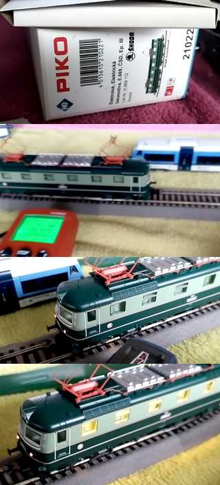

Jinak já sám mám Šestikoláka pouze 2 týdny (od Štědrého večera). Od té doby probíhá radost a spokojenost jak s precizním provedením (řekl bych, že u tohoto modelu je laťka fakt hodně vysoko) a s výbornými jízdními vlastnostmi, tak i s 'přiloženým zvukově-světelným' projektem.
Za tu nečekaně příznivou cenu je to hodně dobrý poměr "cena/výkon".
Teda, je to jen subjektivní hodnocení, ale jsem o tom přesvědčen.
Fotky jsem nedělal - je jich už spousta všeobecně dostupných.
Tak jen pár zresamplovaných výřezů z vánočního testovacího videa:
(pro zobrazení celého obrázku na něj kliknout)
