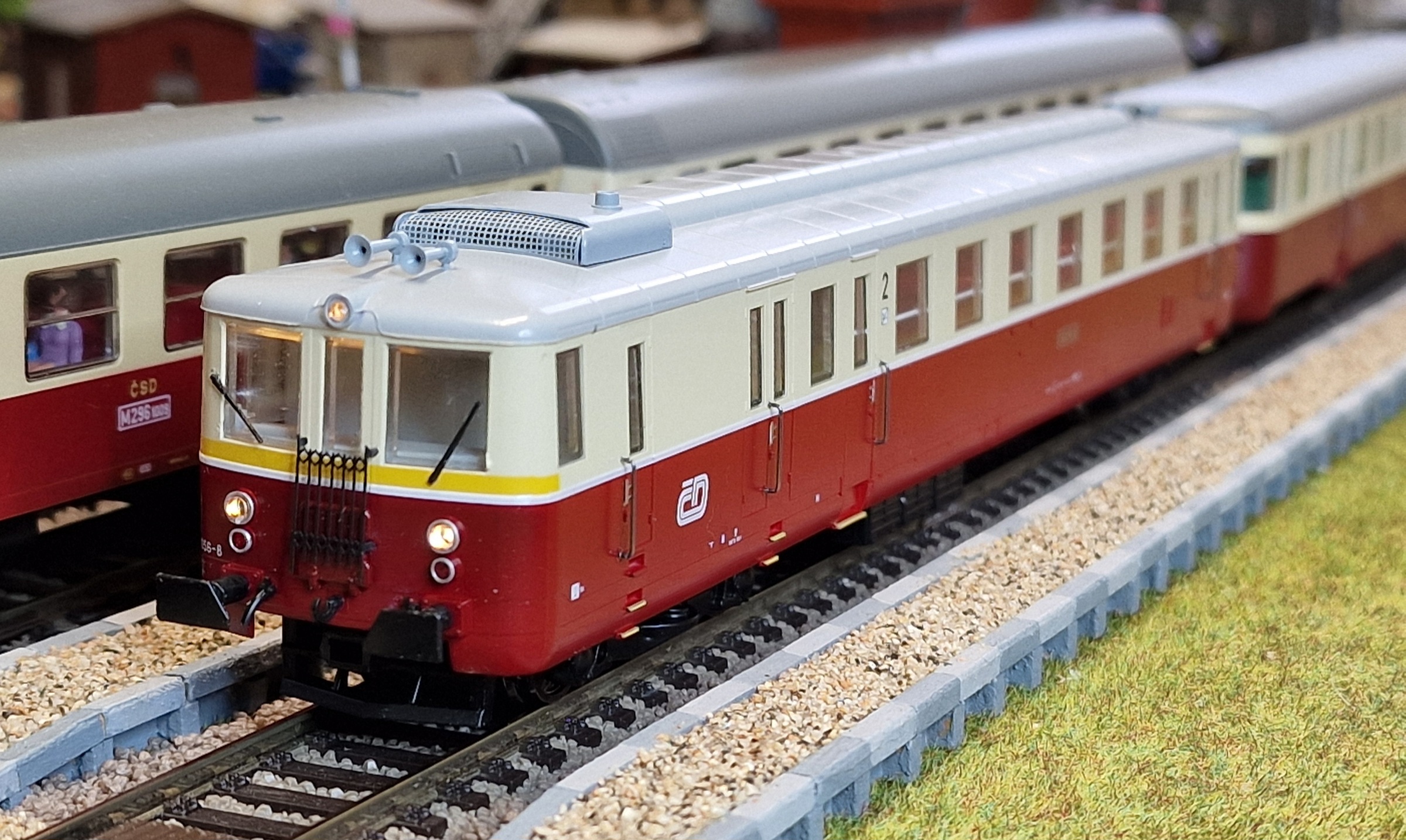

Příspěvekod alik » ned 09 úno, 2025 9:49 am
ČD 830.056 s doplňky.

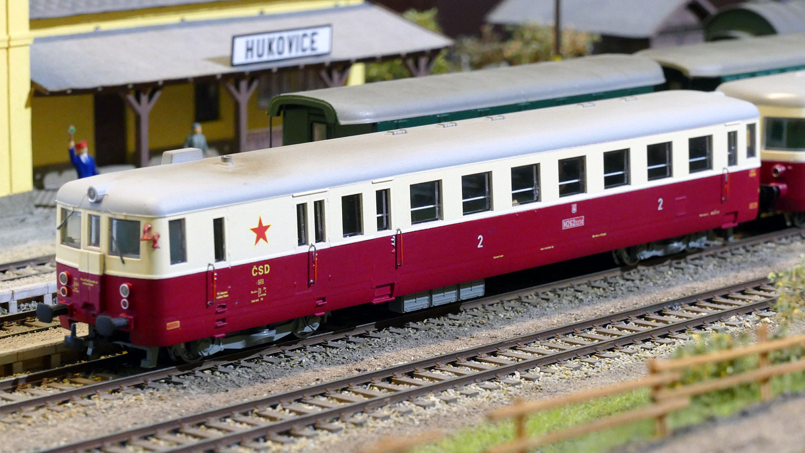

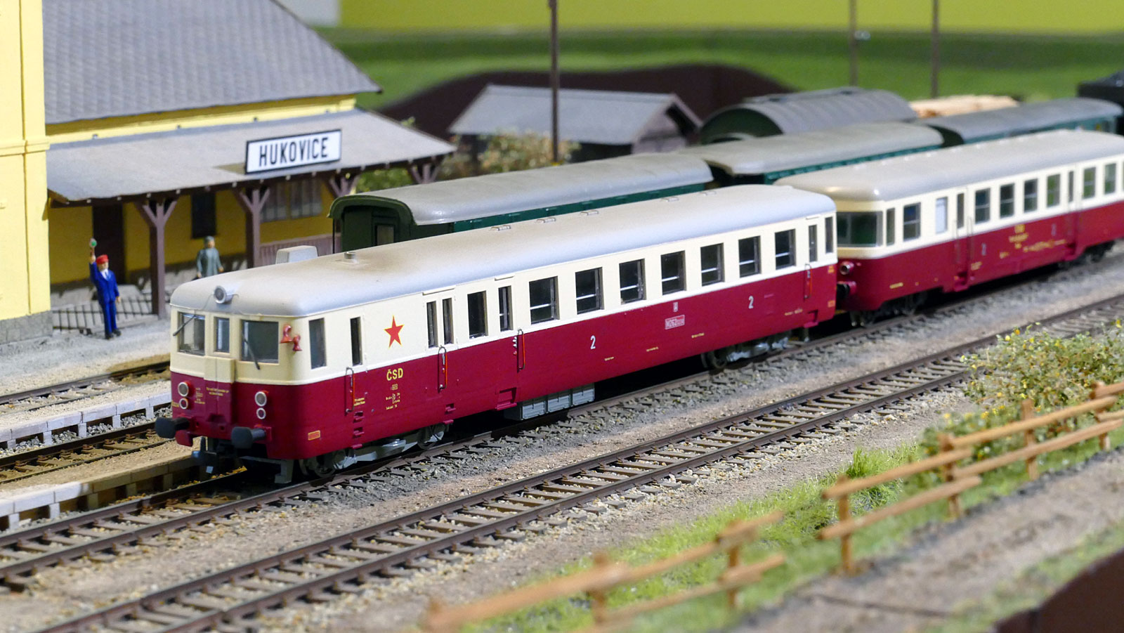

Příspěvekod Mcx » úte 15 dub, 2025 11:33 am
V stanici Hukovice zastavil osobní vlak - motorák M262.0234, vytuněný MTB model :D

Příspěvekod Michal Šuhajda » úte 15 dub, 2025 4:52 pm
Ahoj Milane, vypada moc hezky, ty okna u strojvedoucího jsou upravována před přelakováním, nebo ponechána původní?
Příspěvky: 2615
Re: MTB Motorový vůz 830 101 ČSD
Příspěvekod Mcx » úte 15 dub, 2025 5:59 pm
Všechna okna jsou původní, nic jsem s nimi nedělal - mimo operace vylomení a vložení. K celé úpravě mi stačil tři spreje s barvou, střecha zůstala původní šedá a trochu více maskovací pásky.
ten vlevo je bílá
pak matný a polomatný lak a pár drobností - zelená na sedačky, červená na madla a stříbrný fix, trochu lepidla a obtisk
Měl jsem ještě udělat částečné zaslepení "díry" pro pohyb kinematiky - to je díra jak do tunelu a mění to poměr výšky a šířky čela - kazí to vzhled, já nemám tramvajové oblouky :D samozřejmě spřáhlo - hák z spřáhla KMB (je takový malinký, subtilní) je zasunuto až na úroveň talířů nárazníků, má to i připojený Balm
Jo a samozřejmě uříznutý "pluh" byl jen někde u první série -zůstaly malé smetáky - jsou sice oproti skutečnosti dál od podvozku, ale to až tak nevadí. Jinak jsem spodek zatím neřešil ani barevně ani patinou.

Příspěvekod jipol57 » úte 15 dub, 2025 6:00 pm
Ta po***ná okna, jak je tak nazval sám majitel MTB, zůstaly. Správně by spodní hrana bočních, měly lícovat s čelními. To na předělávce Mcx není, ale i tak úprava prospěla k lepšímu.
Taky bych ji chtěl polomáčenou ČSD. Uvažoval jsem, že si ji koupím a jen smažu logo ČD. Na takovou úpravu, jako udělal Mcx, nemám buňky.
