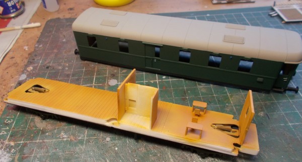

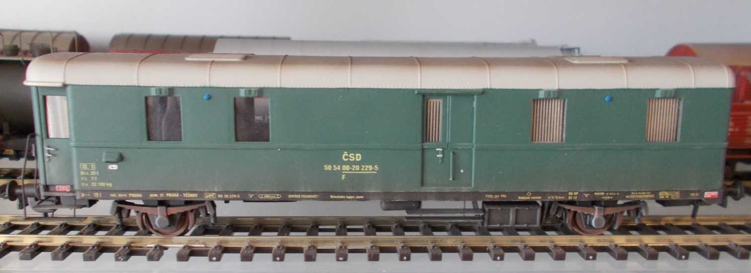

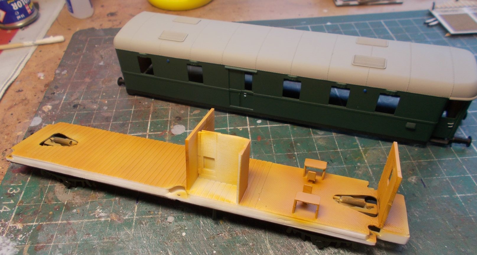

Ze stavebnice Locolab jsem postavil, po sypáku Wa, další vůz, tentokrát pošťák F. Dá se postavit celkem bez problémů, i když v odkazu na návod jsou fotky na vůz Dsd, Nejsem si tak jistý vzpínadlem, nebo co to je na spodku, protože na fotkách skutečných vozů to není, tak jsem to tam nedal. Taky jsem zaslepil jedno okno( na fotce na levé straně. Zbývající okna vlevo, by měla být umístěna trochu jinak, ale posouvat to bylo nad moje síly. Mimochodem mám i odlitek stejného vozu a okna jsou tam v podstatě stejně. Fotku skutečného vozu s tolika okny jsem ale nenašel, ale možná to tak některé měly. Úplně dobře nepasovali leptané čelníky, obzvlášť na straně plošiny. Leptané mříže do oken jsou docela husté a silné, asi málo proleptané. Celkově ale určitě příjemnější stavba než sochání z odlitku i když odlitky mají zase velmi pěkný spodek. Taky jsem upravil vnitřní uspořádání, aby alespoň trochu odpovídalo skutečnosti. Vůz má docela velký rozvor a nápravy jsou pevné, takže nevím jak se bude chovat za jízdy v oblouku o malém poloměru, kolejiště na vyzkoušení zatím nemám.

pěkná práce, jak jsi dělal zašpinění rámu vozu?

Zašpinění dělám po nástřiku modelu matným lakem Revell č.2. Spodek stříkám hodně zředěnou hnědou Revell č.84, spíše špinavé ředidlo, protože se dá v případě potřeby přidat další vrstva. pak už jen metodou suchého štětce barvou Revell č.89 zvýrazním hrany a stékající špínu tahy štětcem odspodu nahoru. Na brzdové špalky a pružnice je použitý práškový pigment Mig standard rust P025. Na mazané části používám olejovku Umton odstín kaselská hnědá. Celé to je poměrně rychlá a efektivní metoda, kterou už používám dlouho. V poslední době zkouším i vodovky lifecolor ze setu rail weathering a taky s dobrým výsledkem.

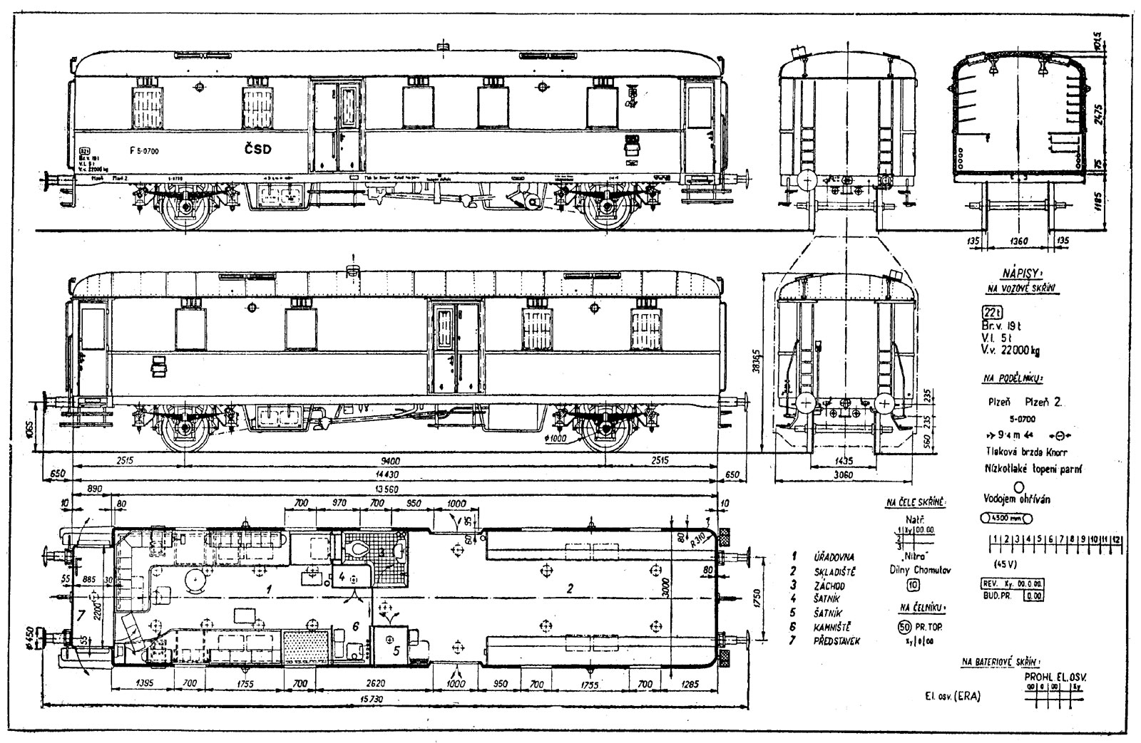

Tady jeden historický výkresek, je z něj jasné nakolik je produkt Locolab vzdálen skutečnosti, jinak modelářsky pěkná čistá práce, ale ten základ bohužel nezachrání.
... to na spodku... je parní potrubí

Tak to je parní potrubí! No ne že by mě to nenapadlo, protože na fotkách skutečných vozů je to vidět, ale díl ze stavebnice se tomu vůbec nepodobá. On je spodek stejně velmi zjednodušený, takže mám dilema jestli dodat díl ze stavebnice, nebo si vyrobit potrubí samodomo. Stejně to nebude nikdy ono.
