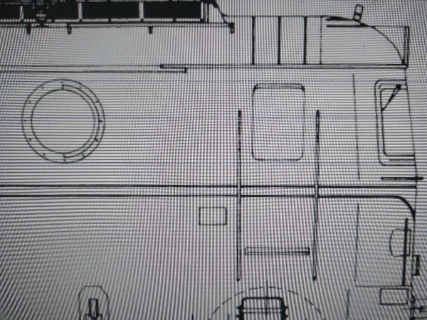

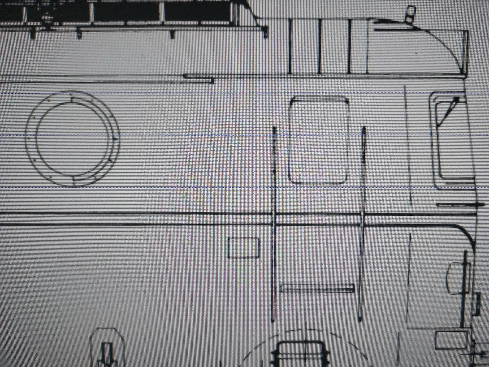

Příspěvekod pavmar » stř 05 říj, 2022 6:18 pm
tady je typák mužete porovnávat

Příspěvekod pavmar » stř 05 říj, 2022 7:25 pm
jirie123 píše:
M&T píše:tu to máte lepšie :
https://www.jozefbaca.com/work/140-e499 ... del-h0-ho/
MTB má to čelo voľáke čudné, ten pluh je podľa mňa úplne mimo ... Detaily a drobnosti neriešim, to si každý upraví a doplní sám ak bude chcieť. Ale základné proporcie nie sú dobre zvládnuté ... ale zas nie je to síce úplne ono, ale ani taká tragédia ako u iných "modelov" od MTB ....
Tak modely pana Bači jsou naprosto úžasné, nicméně téměř všechny "ukončeny".
Škoda!
a
ale naúprosto neodpovídá bočnice proti fotce reálné masiny... okna jsou moc nízko ..

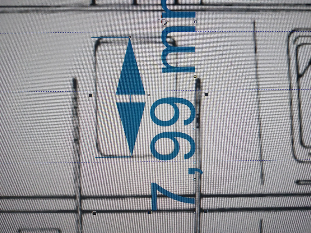

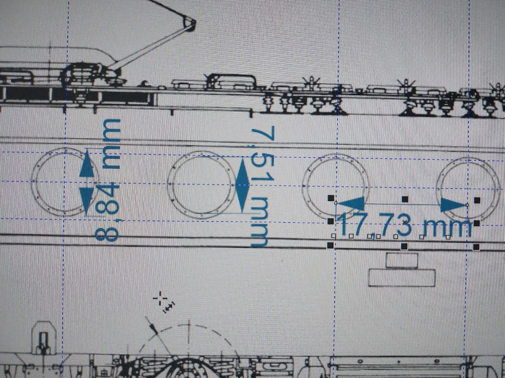

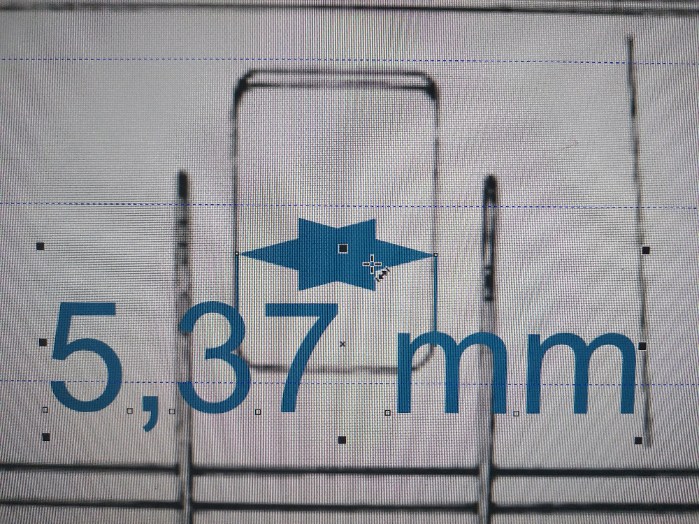

Příspěvekod pavmar » stř 05 říj, 2022 7:43 pm
M&T píše:To že som uviedol, že niečo na tom nesedí je preto, lebo tú mašinu mám "v oku" a tie proporcie sú divné. Pri zbežnom premeraní z obrázku (pomer) je vzdialenosť čela rámu od osi prednej nápravy o cca 2 mm ďalej ako má byť. Keďže však model nemám doma a neviem to presne premerať, tak nemôžem konkrétne uviesť, čo tam nesedí - zaoblenie čela, dĺžka čela, umiestnenie dverí, ... Ale na prvý pohľad (typové výkresy a fotky reálnych mašín) je zrejmé, že tie proporcie sa na modeli odlišujú.
Príspevky "pavmar" som teda absolútne nepochopil, lebo toto je diskusia o modeli MTB a nie o modeli IS (JBača). Moja poznámka o tom, že je to tam lepšie bola mierená na to, že tam sú lepšie fotky ako tie v inzeráte ... Modely nemám v úmysle porovnávať, to nech si porovná každý sám. Mimochodom, tie bočné okná má MTB tiež blbo ...
tak ja jsem reagoval na to jak tam píše že jsou naprosto užasné... chápu že něco nesedí pohledem ale jsem zvědav rád porovnám s typákem a výkresem ale taky masinu nemám ale pokud ji někdo poměří mužu ověřit v CADu kde mám typák zmenšený do měřítka

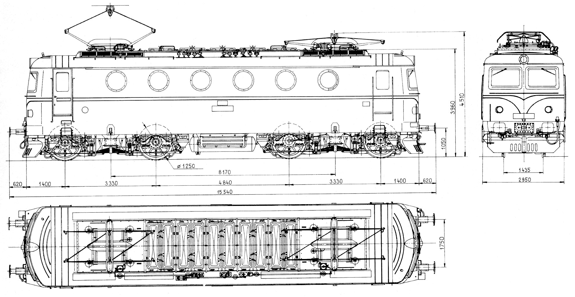

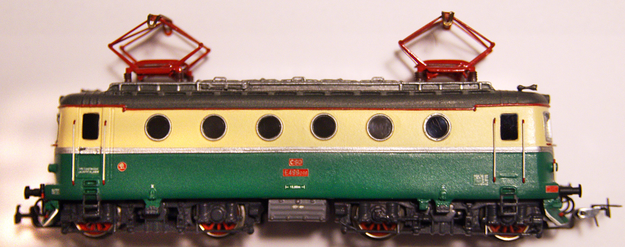

Re: E499.0 / 140 od MTB v H0

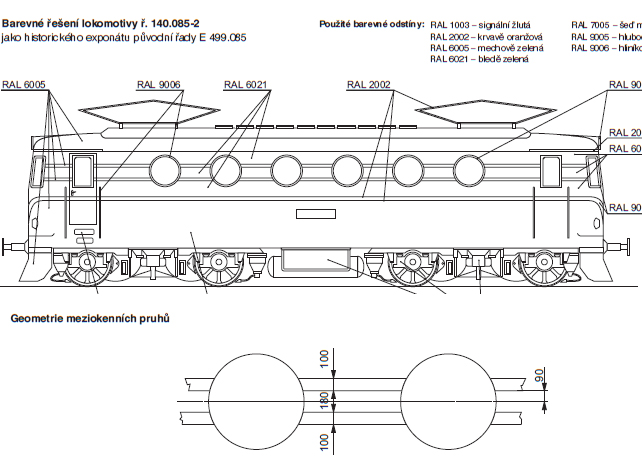

Příspěvekod Aleson » čtv 06 říj, 2022 12:27 am
OMG. Vykašlete se na typáky a výkresy, nechte je až na později a pořádně se na ten model podívejte. Copak to nevidíte ? Čelní okna, okna kabiny a okna strojovny jsou na první pohled poskákaná jak noty na buben. Má to být v jedné osově symetrické lince, což vytváří tu ladnou krásu a eleganci skutečné lokomotivy .... A musím říct, že barevně je ten model opravdu velmi povedený, i když to sem teď nepatří. Jen je o to větší škoda, že ta okna takhle "ulítla".
Tohle je snad 20let starý model z odlitku ( je samozřejmě poplatný své době, ale linie oken je taková, jak má být.( Stejně tak jako u modelu IS, který má sice okna strojovny níž, než by měl mít, ale jsou "v lajně" s ostatními okny a ty Bobiny alespoň podle fotek vypadají nádherně - na "živo" jsem je bohužel neviděl ).
A ještě barevné provedení E499_0 z předpisu včetně umístění proužků mezi okny strojovny, které je zjevně - jako na celé lokomotivě - osově symetrické...

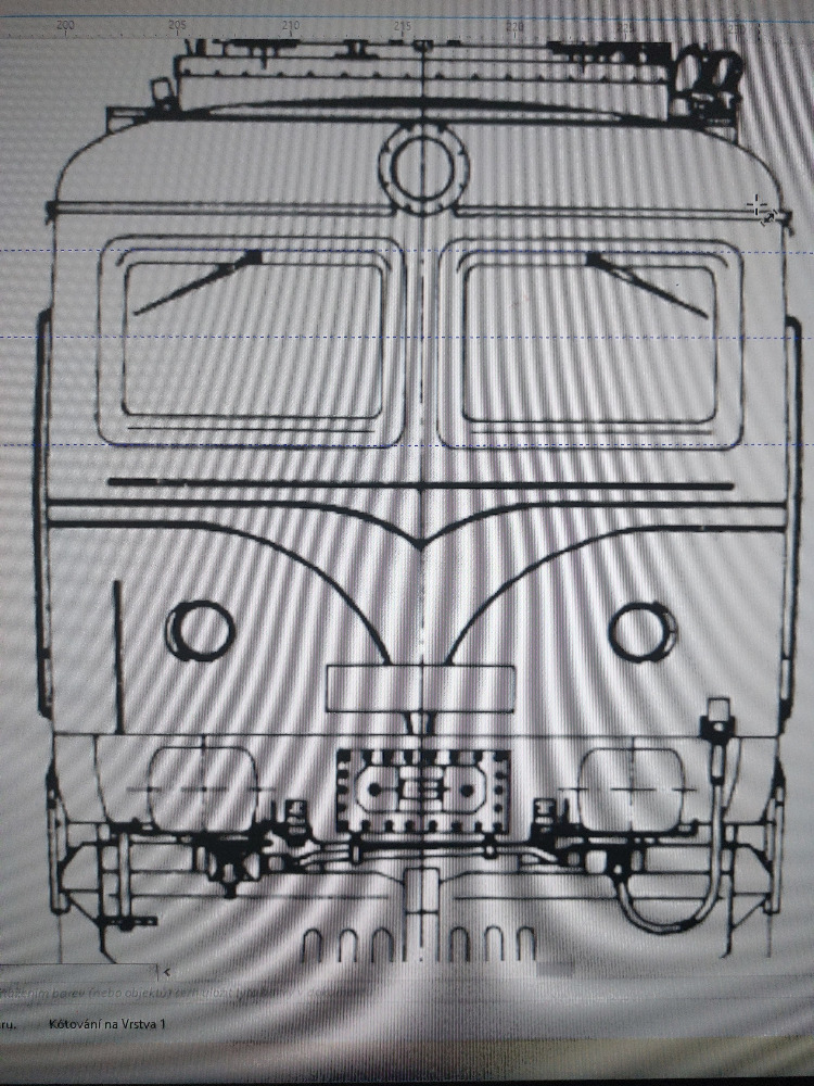

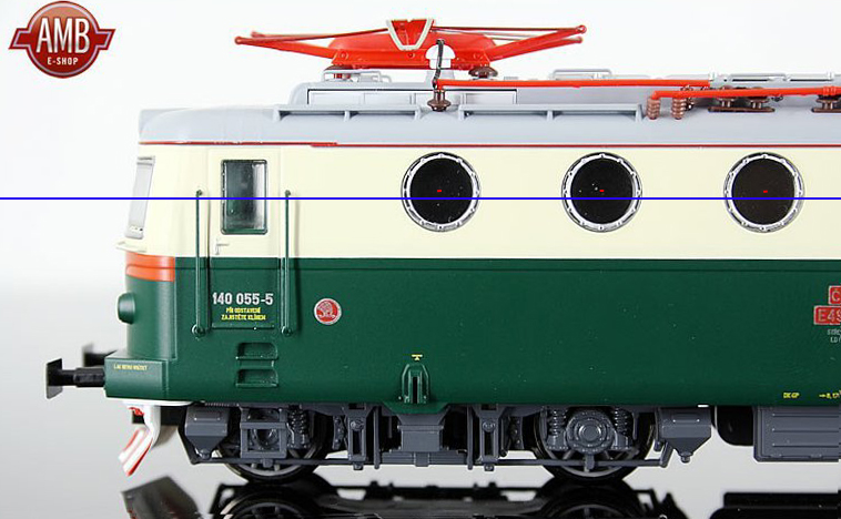

Příspěvekod JaroHo » čtv 06 říj, 2022 6:46 am
Podívejte se kde kde končí pluhy !!!!! MTB má pluh jako by málo zakulacený a 140 Josefa Bači má pluh dle mě hezčí a víc kulatý takže vnější hrana vychází blíž ke krajní nápravě :wink: To bude to co může kecat z boku.Je to i krásně vidět na tom tilpáku. A to není zas takovej problém. Co bije do očí u MTB je ten lesklej podvozek ale to je u všech elektrik. Zmatnění by 100% změnilo vzhled k lepšímu. to si ale doděláme sami, chci to tak i u šestikoláků.
Dle tipáku jsou kulatá okna dle mého názoru ok. Model beru, pluh by mohl někdo vyrobit lepší, podvozek se stříkne barvou.
Edit 10: natáhl jsem si na tipáku čáru od středu čelních oken a boční kulatá jsou výš :mrgreen:
Alesone, ta fotka modelu od pana Daleckého je zkreslená, páč je focená objektivem který je umístěn výš. Kdyby se vzala mašina z dálky, zoom třeba 70 nebo 80, tak se to ukáže skoro jako na tipáku :wink:
Model nemám, nemohu demonstrovat, čekám až mi to cinkne na účet 8)
Příspěvekod Aleson » čtv 06 říj, 2022 8:00 am
Je to marný, je to marný, je to marný ... Pan Dalecký má model nafocený výborně a žádný úhel focení ani ohnisko ta okna nikam "neposune". Lesklé podvozky - to je prkotina, kterou řeším na všech takto postižených lokomotivách
přestříkáním matným lakem. Pluh - kdyby to bylo potřeba - se dá někde upilovat, nebo přinejhorším vyrobit nový, ale s okny nic udělat nejde. Leda předělat celou mašinu, a to nedává smysl..... A Honzo, kup si co chceš, já to tobě
ani nikomu jinému přece nezakazuju :wink:

Příspěvekod JaroHo » čtv 06 říj, 2022 10:52 am
Netvrdím že to někdo nafotil blbě, ale objektiv je v úrovni okna ve dveřích. Oči mám na toto dobrý :wink:
EDIT:
Vycházel jsem z fotek tady ve vlákně.
Model má určitě nepřesnosti(čelní okna se mi zdají moc hranatý) a teď jsem prolít prototypy a uznávám, že ze všech úhlů pohledu má předloha kulatá boční okna opravdu posunuta výš. :roll: Některé kusy mají jen okna v gumě.
A i naklopený model to dokazuje. Ok, tak to má okna stejně blbě vysoko jako 121 :mrgreen: a u 121 jsem to kritizoval hned.
Tamto ohnisko a úhel pak nemá cenu dovysvětlovat :roll: Pokusim se to nafotit tak jak jsem to měl na mysli, ale až příští týden.

Příspěvekod Aleson » čtv 06 říj, 2022 4:11 pm
To případné zkreslení (zdánlivý posun obrazu) nemá nic společného s tvým zrakem, ale s fyzikou. Prosím o vysvětlení, jak úhel focení (v rozmezí cca 10 stupňů) nebo menší změna nasměrování osy objektivu ovlivní pozici rovinných obrazců (tedy hran oken) na rovné ploše. Kdyby byly rámy oken vystouplé, pak by to (ale jen ve velmi malé míře) snad dávalo smysl. Ale tady nic takového není... :idea:
