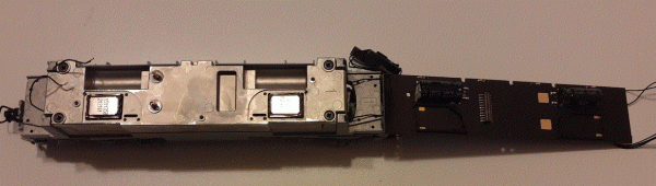

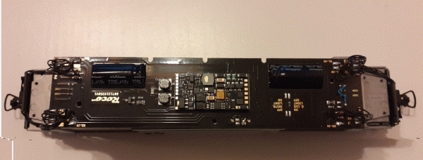

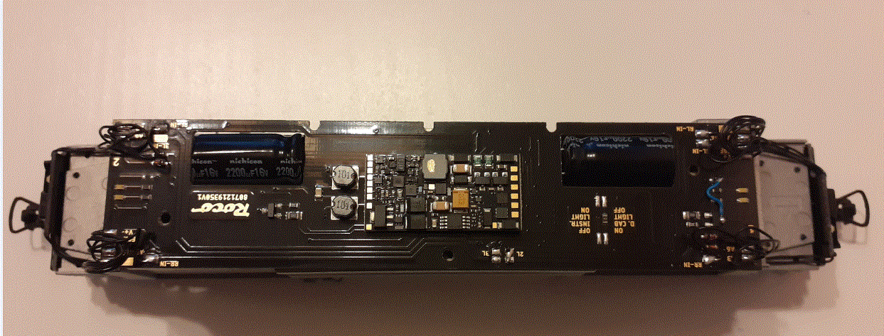

Dobrý den,

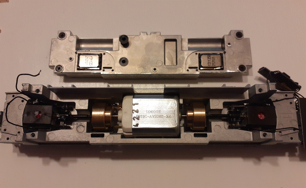

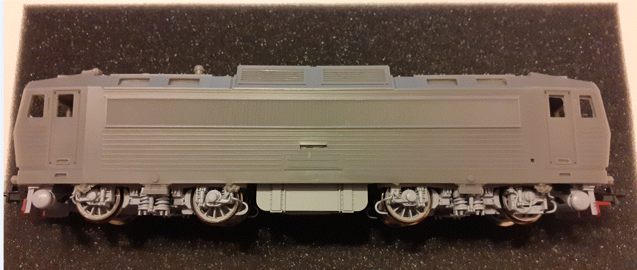

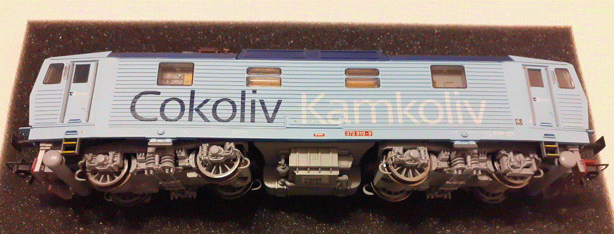

model už mám doma a sdílím pár postřehů. Na pojezd pasuje celkem pěkně kastle Piko a také odlitek 163, takže pro případné modeláře je tady další využitelný pojezd, viz foto. Samozřejmě by se tam museli udělat trochu jinak úchyty kastle, aby tam držela a trošku upravit čelo kvůli osvětlení.

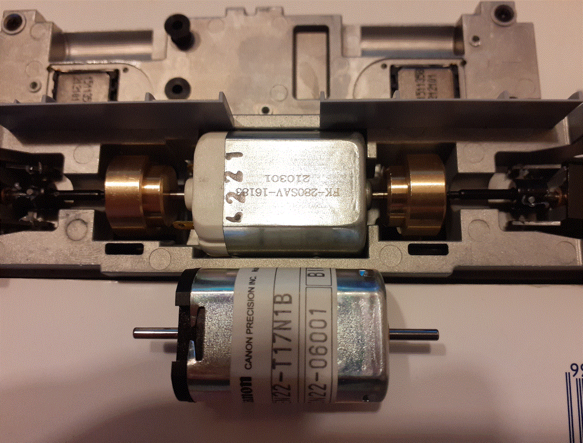

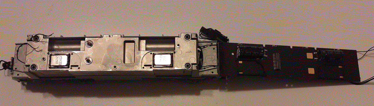

Nafotil jsem vnitřek, je tam samozřejmě ten no name 3-pólový motor, nehodnotím jestli je to dobře či špatně, prostě tam je a tak to bude z výroby již napořád... Kloudný motor Canon tam bez frézování rámu ke škodě nepůjde, takže zbývá z těch 5-pólových Mashima MH-1630D, možná nějaký jiný, nevím. Ten motorek Mashima mám zabudovaný v Piko Bastardovi Vlajka a ačkoliv jsem tam nedával setrvačníky, model jezdí nádherně plynule.
Jízda mezi cca 20-40% vyloženě problematická, když ovládám model postupně voličem rychlosti, model s sebou má tendenci škubat, cukat, jako první modely od Acme - 151/350. To samé pozoruji u nového Roco Taurusu Nightjet. To nebude náhoda, Roco muselo do něčeho ve výrobním procesu sáhnout. Když se pozorně podíváte na první video od pana Daleckého v časovém úseku 1:15 až 1:16, je tam to škubnutí vidět. Měl jsem z toho videa podezření na jízdní vlastnosti v nižších rychlostech a bohužel se to potvrdilo. Nevím, možná dělám něco špatně, mám centrálu Roco Z21 a Wlan Maus. Když se voličem rychlosti posunu rovnou do půlky, model zrychlí a pak zpomalí pěkně plynule. Jinak od 2/3 výkonu motor celkem hlučný, ale dá se to, Acme je horší. Až budete mít model doma, zkuste na ty jízdní vlastnosti upřít pozornost a případné poznatky prosím napište, budu rád.
Model má jinak samozřejmě spoustu pozitiv, na ty jsem se ale dnes nezaměřoval, ty si každý vyhodnotí.
