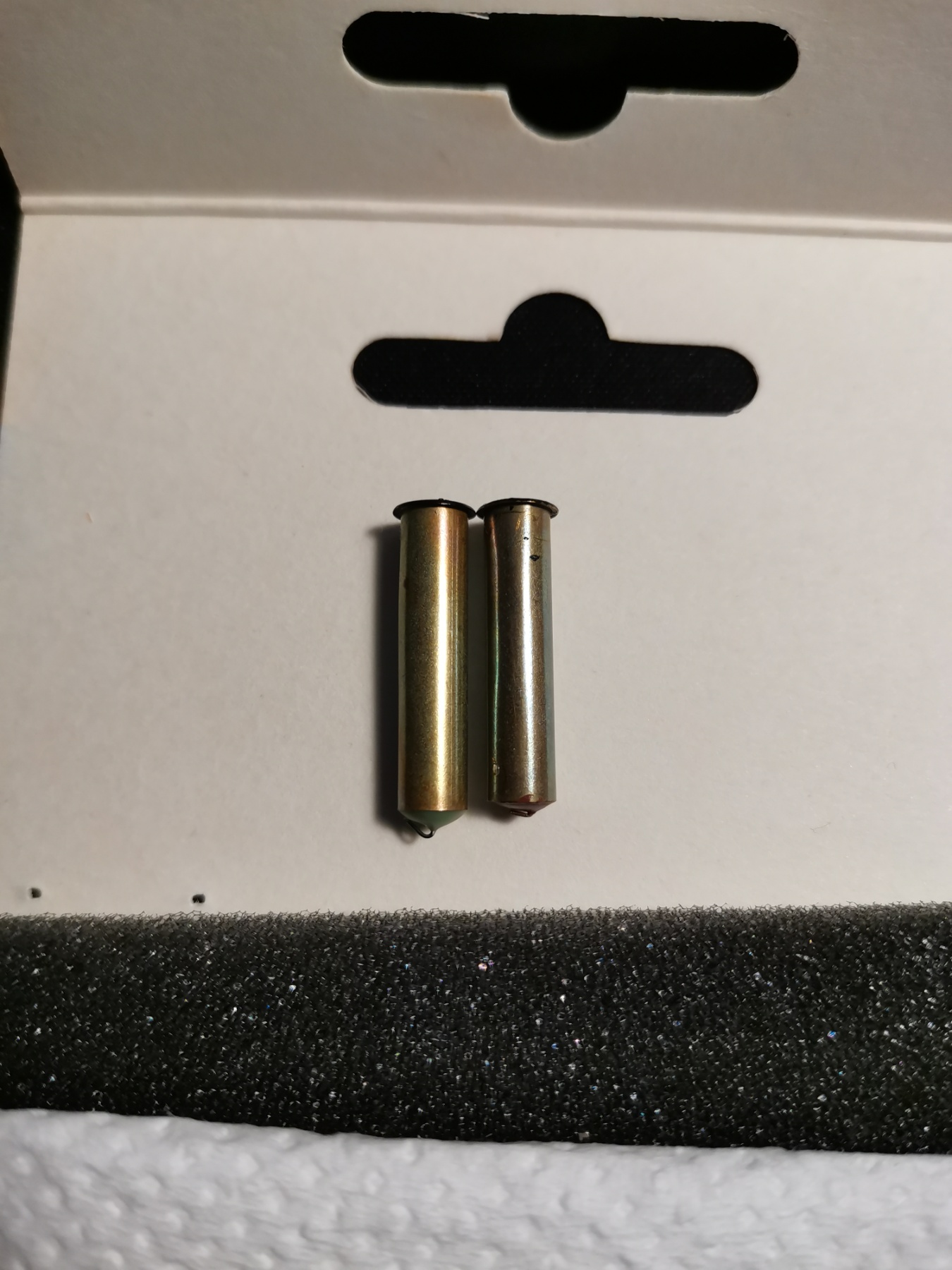

ještě další záhada... přední světla mi začali svítit slabě.. zadní v tendru krásně svítí.. dělal jsem reset dekoderu a nic... nějaká rada? nebo jsem si to najednou vsugeroval? je možné že by to zanesla kapalina z kouře? (blbost asi)
EDIT:
Tak to opravdu ta kapalina celý pobleje... když jsem to vyčistil tak to bylo lepší.. a vtipné je, že výrobce ROCO ma v návodu generátor Seuthe č. 10 ale ten je o 2mm kratší než č.11 viz. foto. a č.10 je na 10-16V a č.11 je na 16-22V, na digitál bych cpal ten vyšší ale tam stejně leze cca 12v ne? Takže se musí přizvednout jazýček na spodní kontakt (možná taky výrobní zmetek) :D
ale ten č. 10 mi přijde, že lépe prská :P tak asi bude lepší ten 10-16V

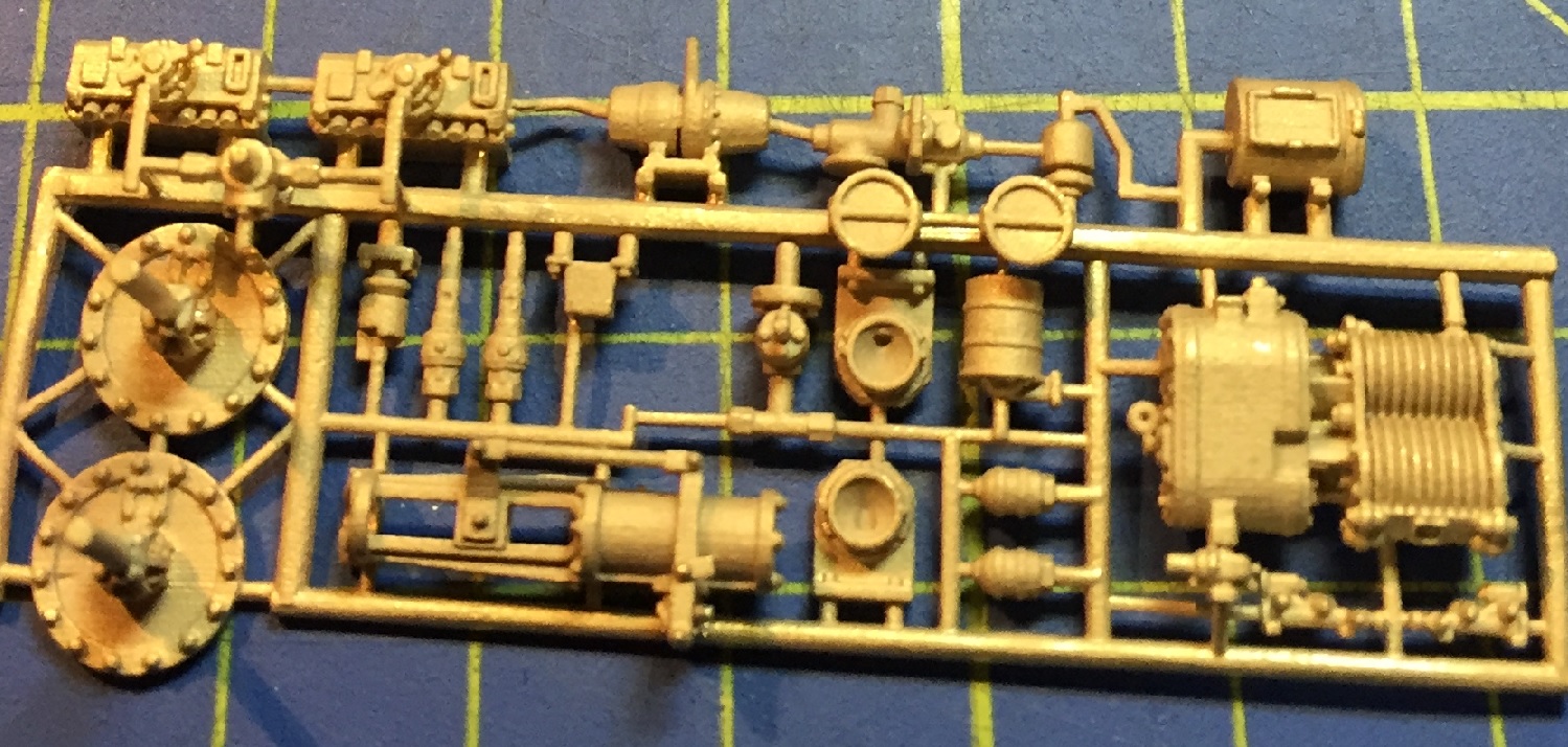

Prosím o radu, možná ne úplně dobře vidím, ale jsou v tomto souboru doplňků od Metalmodel oba napaječe?
