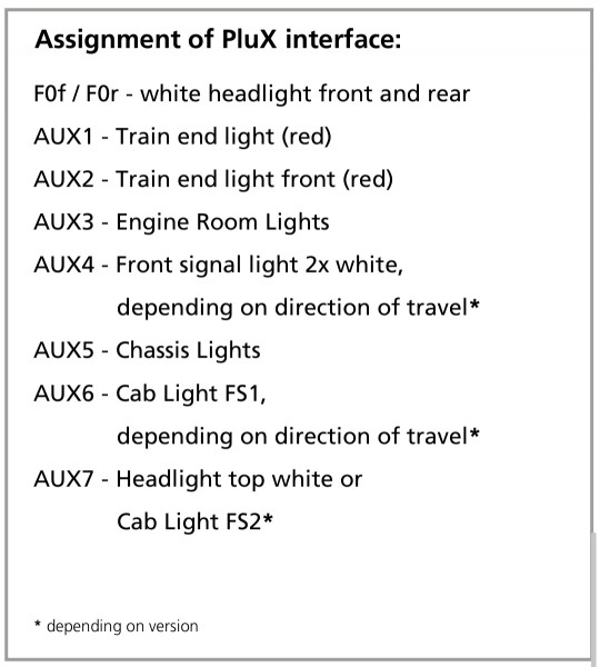

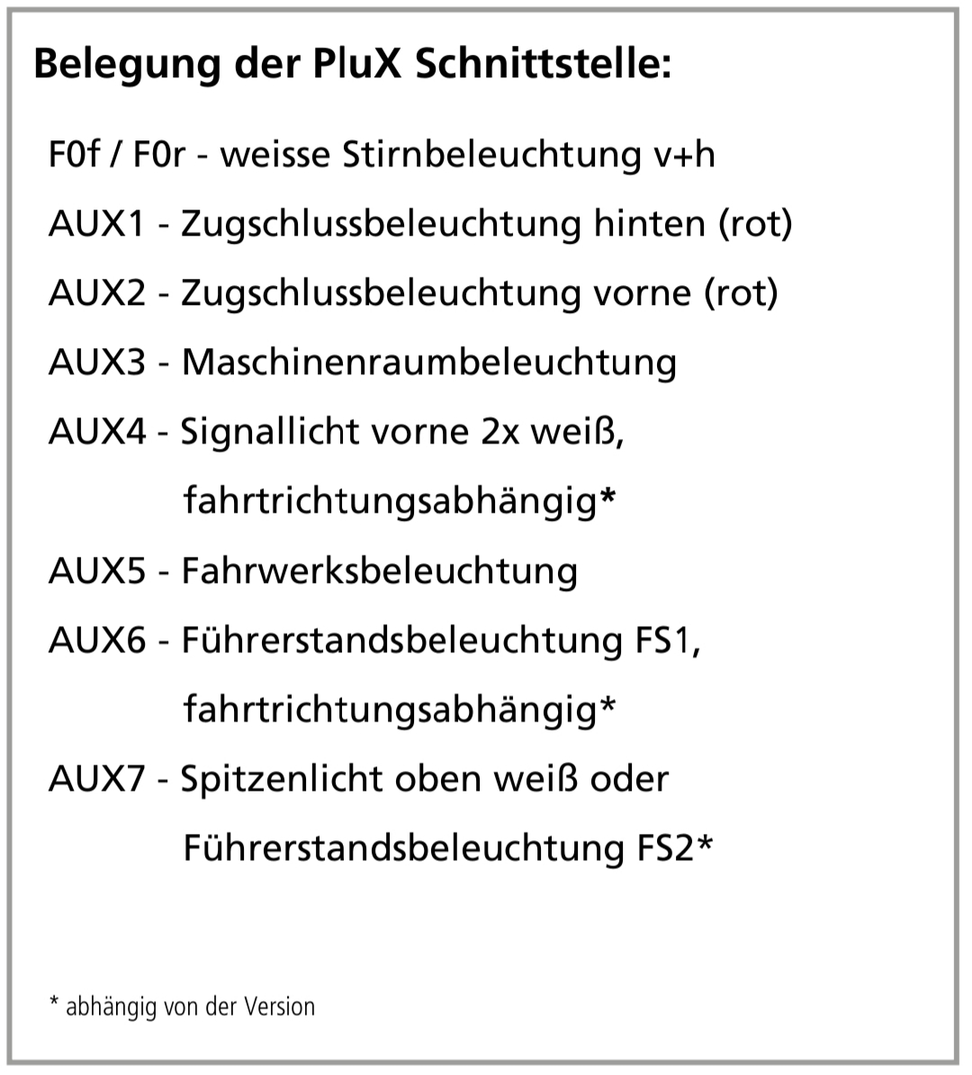

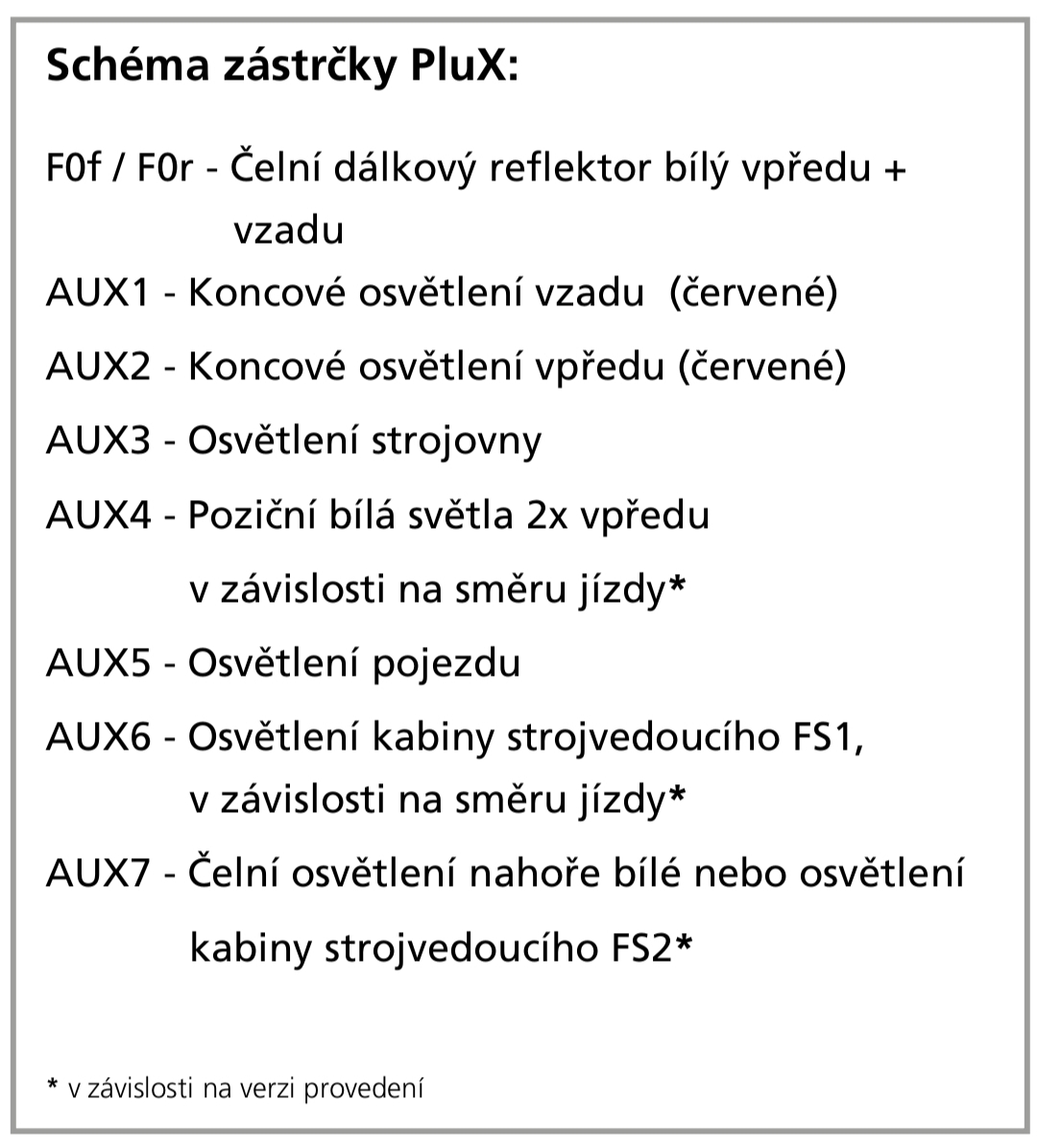

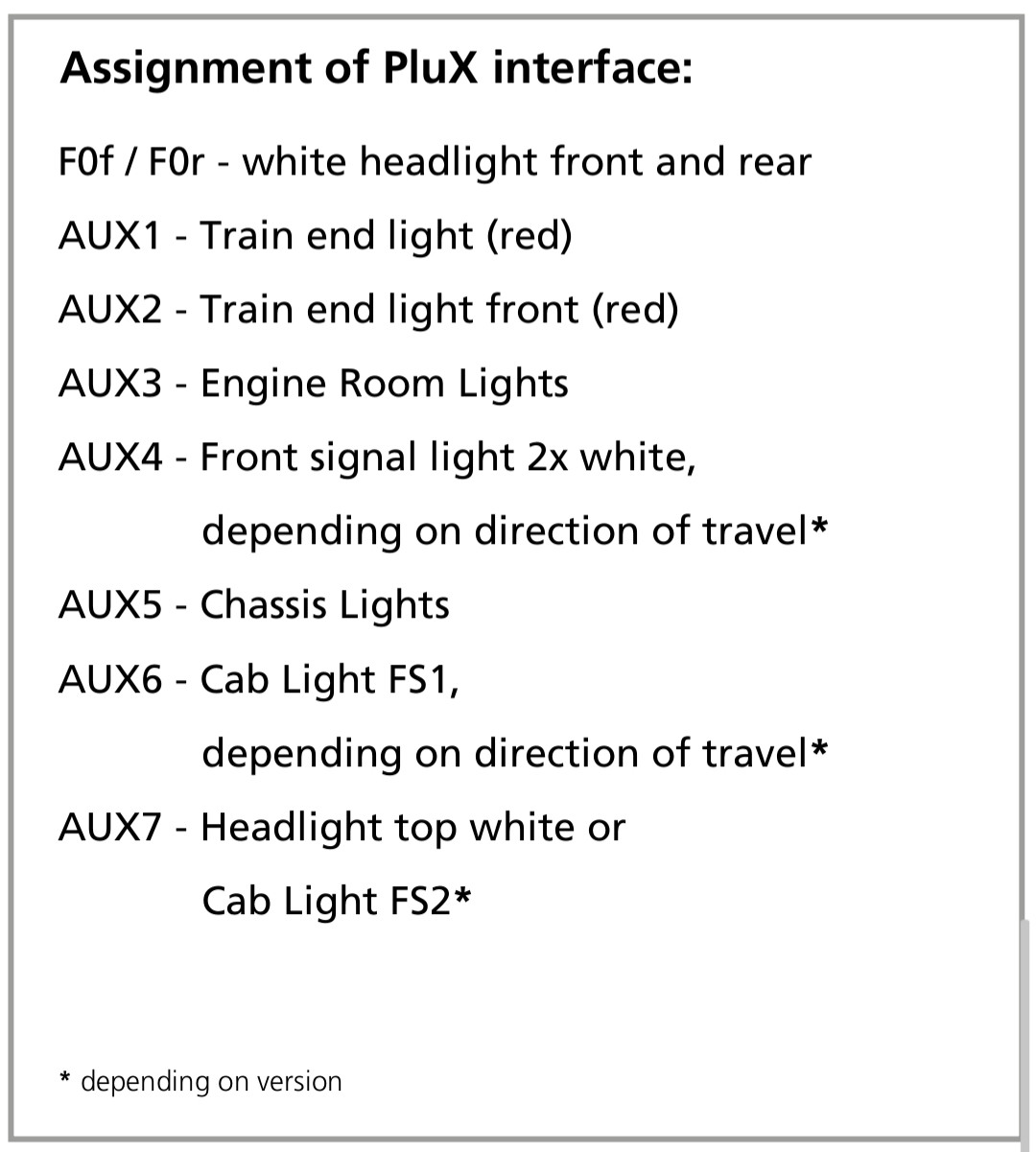

Studoval som PluX - priradenie svetlam a som z toho popisu tak trochu jelen.
Anglicka a ceska verzia popisu je volajaka cudna - vzajomne si odporuje - vid popis F0f/F0r a AUX4 .
Chyba mi tam "posun" - svetla do kriza...
Divne mi pride aj osadenie funkcii na AUX6 a AUX7. V manuali nie je nikde uvedene, ze by na DPS boli switche na zmenu funkcii. Uvadza sa tam iba viac moznosti a dole je poznamka s hviezdickou, ze "* v závislosti na verzi provedení".
U mna PIKO zabodovalo zverejnenim schemy k DPS Cmeliaka. Skoda ze to nie je zvykom u kazdeho modelu a aj vyrobcu. MTB da aspon "ideovu" schemu, lepsie ako nic. Aj ked boh vie co to nie je.
Potom nezostava nic ine ako vziat multimeter, skusat a kreslit.
