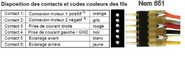

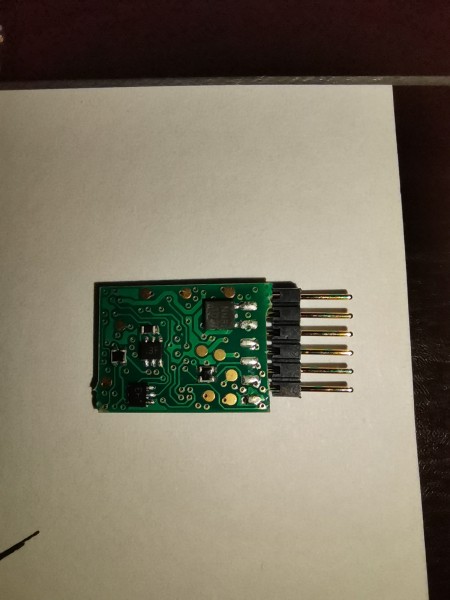

prosím kde je 1 pin na patici pro dekoder nem 651? na dekoderu nic a na patici nic... to je dvojka.. Kuehn a MTB :mrgreen: diky

Příspěvekod JaroHo » ned 16 říj, 2022 4:56 am
nem 651.JPG (35.85 KiB) Zobrazeno 4018 krát

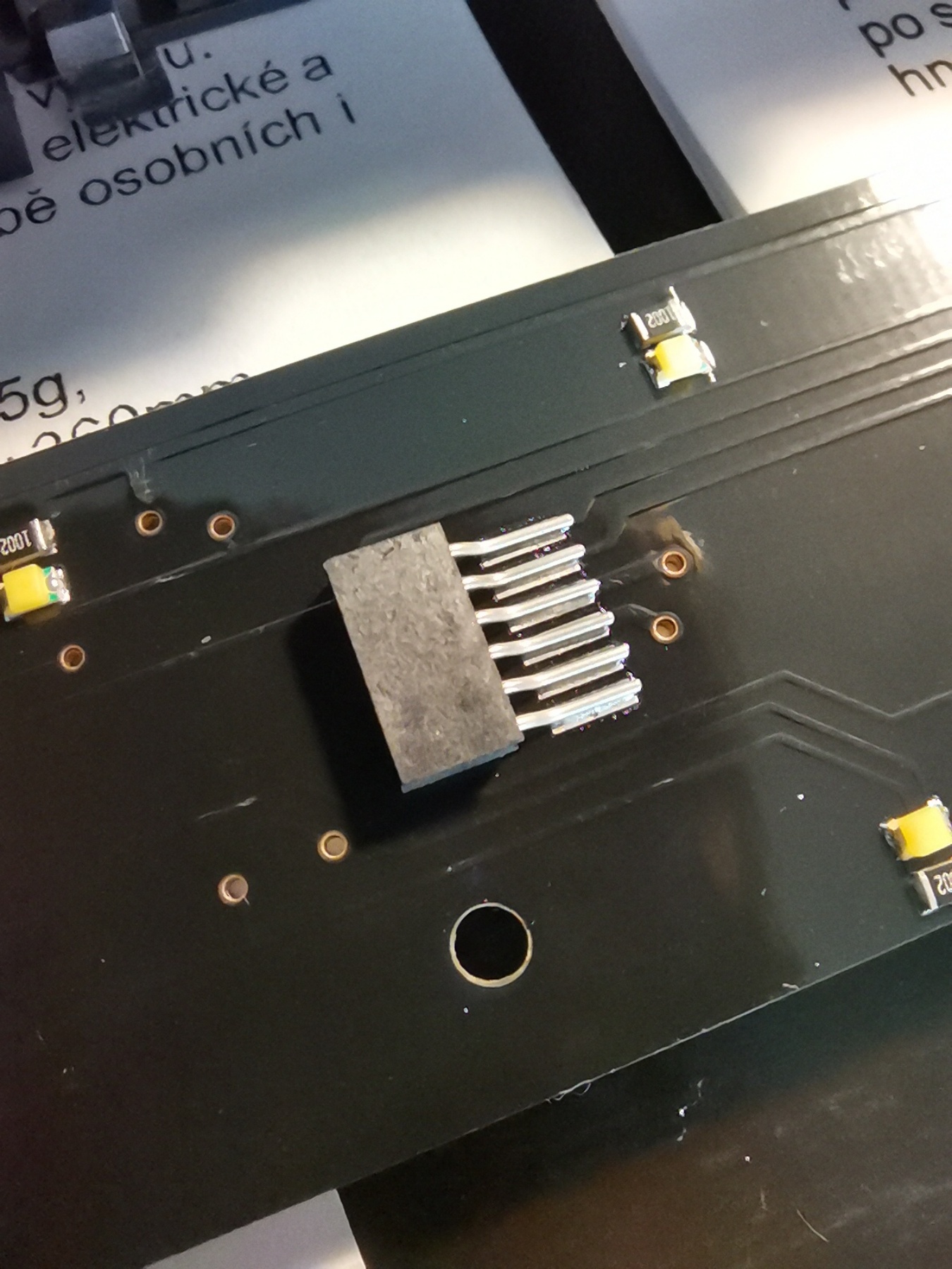

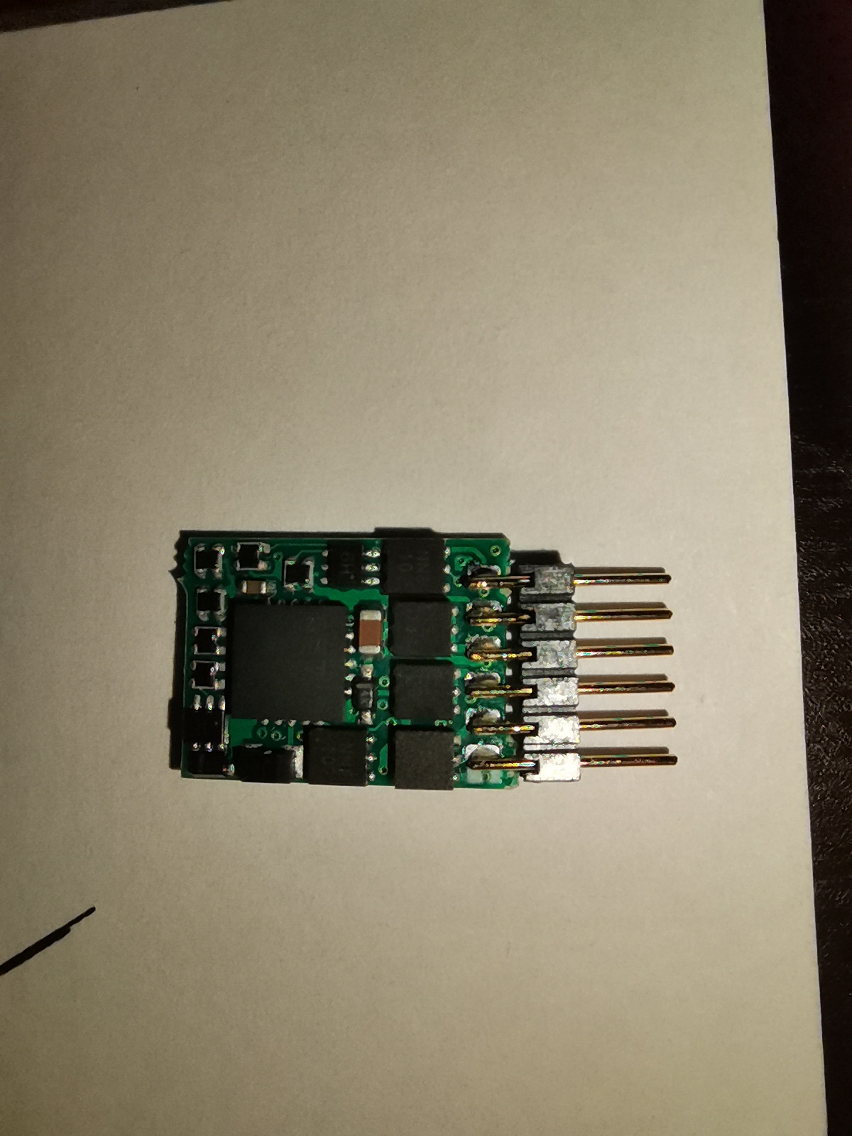

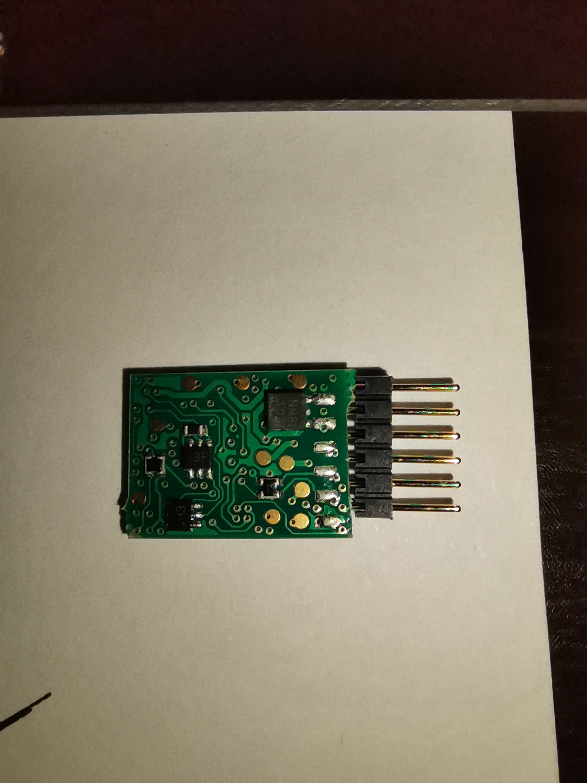

Děkuji. taky jsem potom našel, ale na desce MTB není označení :oops: tak abych to neodsmažil :) a kde na dekoderu je jednička? :mrgreen:

Příspěvekod radula63 » ned 16 říj, 2022 9:44 am
Na DPS MTB je jednicka na tve fotce prvni vyvod odspodu (zprava) . Jinak receno - na DPS nezapojeny vyvod. Vyuziji se na DPS jen 4 vyvody, tedy vyvody 3,4,5 a 6. Vyvody 1 a 2 (vystupy pro motor) nejsou vyuzity.
Vlastnost NEM651 je ta, ze opacnym zapojenim dekoderu do patice ho neodpalis, pouze nebude fungovat.
