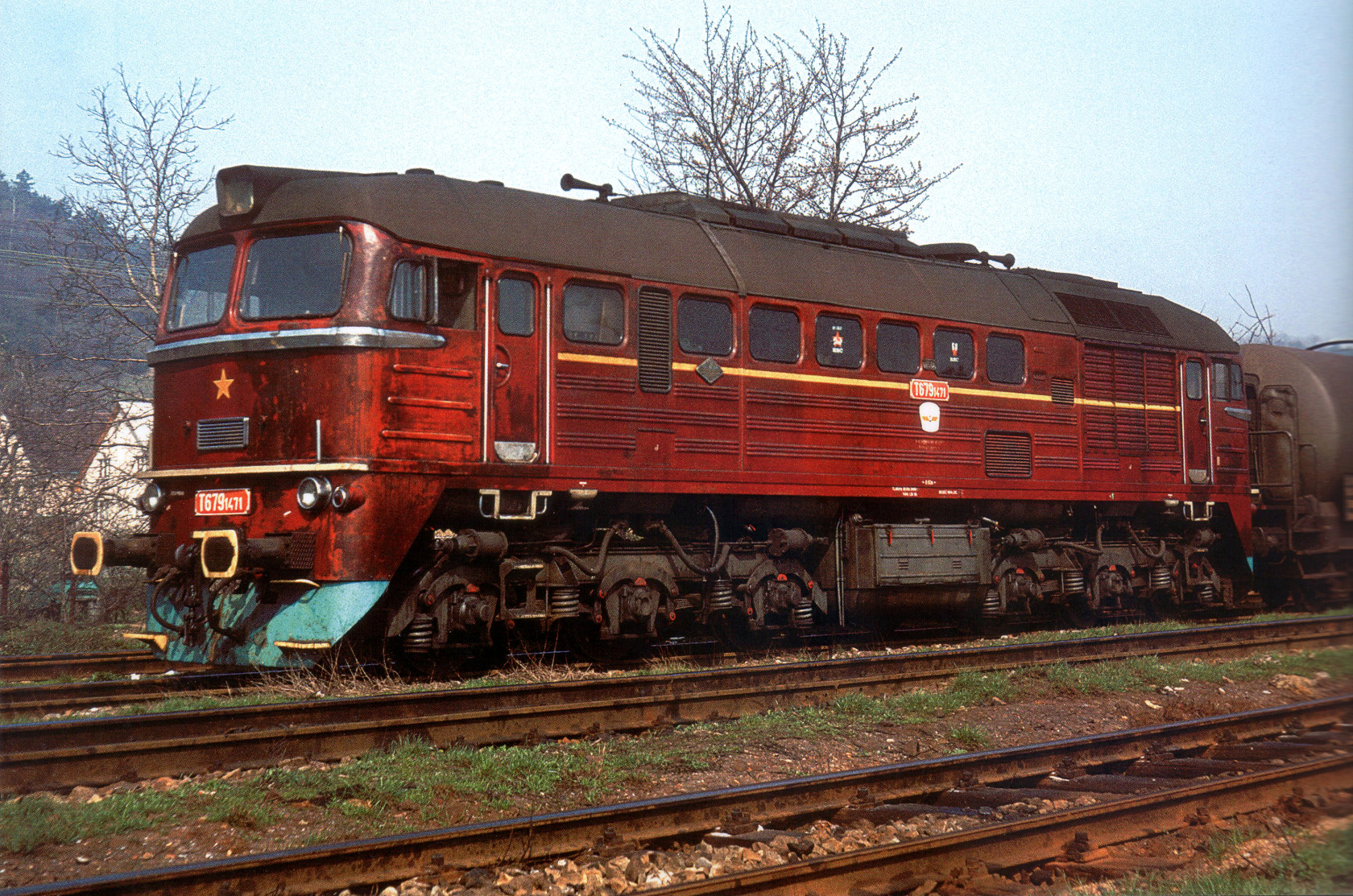

Zde ještě jeden pohled, autorem snímku je Petr Ovsenák a byla pořízena 7.4.1981. Za Sergejem je zcela určitě jeden z vozů a dokonce má ještě budku
T679.1471 čeká s nákladní vlakem v žst. Nelahozeves 7.4.1981, foto Petr Ovsenák.jpg

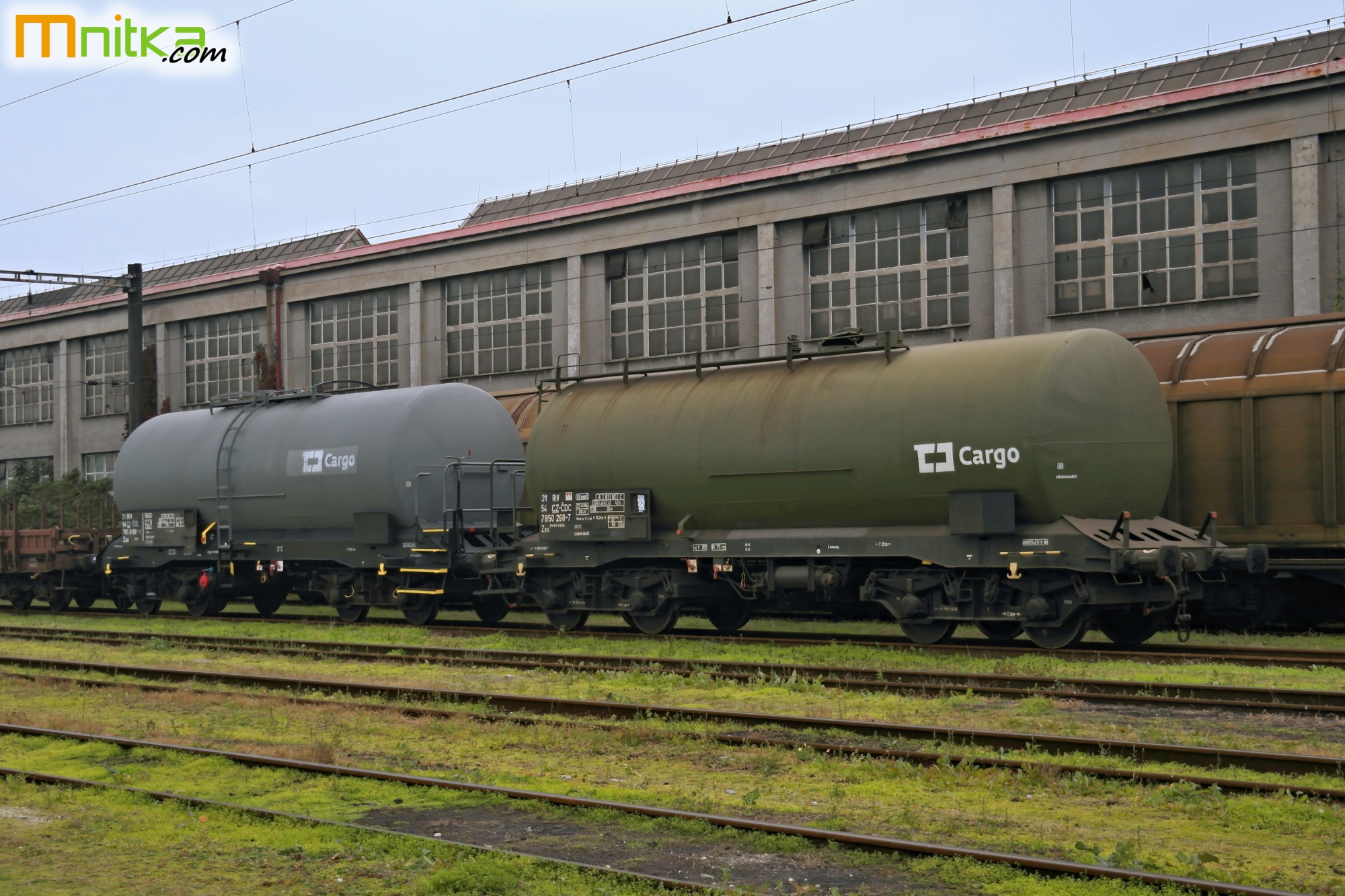

Vkládám obrázek zodpovídající otázku zda ČD C šedá či nikoli. Stejně tak je z obrázku patrný rozdíl v proporcích vozů vzhledem k dodaným sériím.
Lovosice 10/13

Fotka jen potvrzuje, že ČDC si vozy na šedo natírat nenechalo, je to přeznačené ČD - podmalovaný obdélník. Je to poznat i na popisové ceduli, že se jedná o přeznačený vůz.

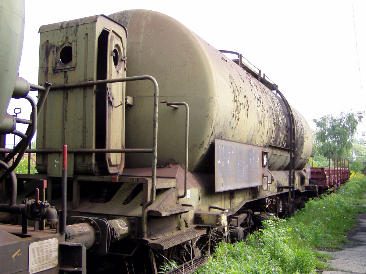

Ještě k budkám, v prvních dodávkách včetně dodávky z roku 1970 uvedeno 20% vozů s budkou, některé dožily 90. let.
Tady jeden 7881 focený v roce 2004.

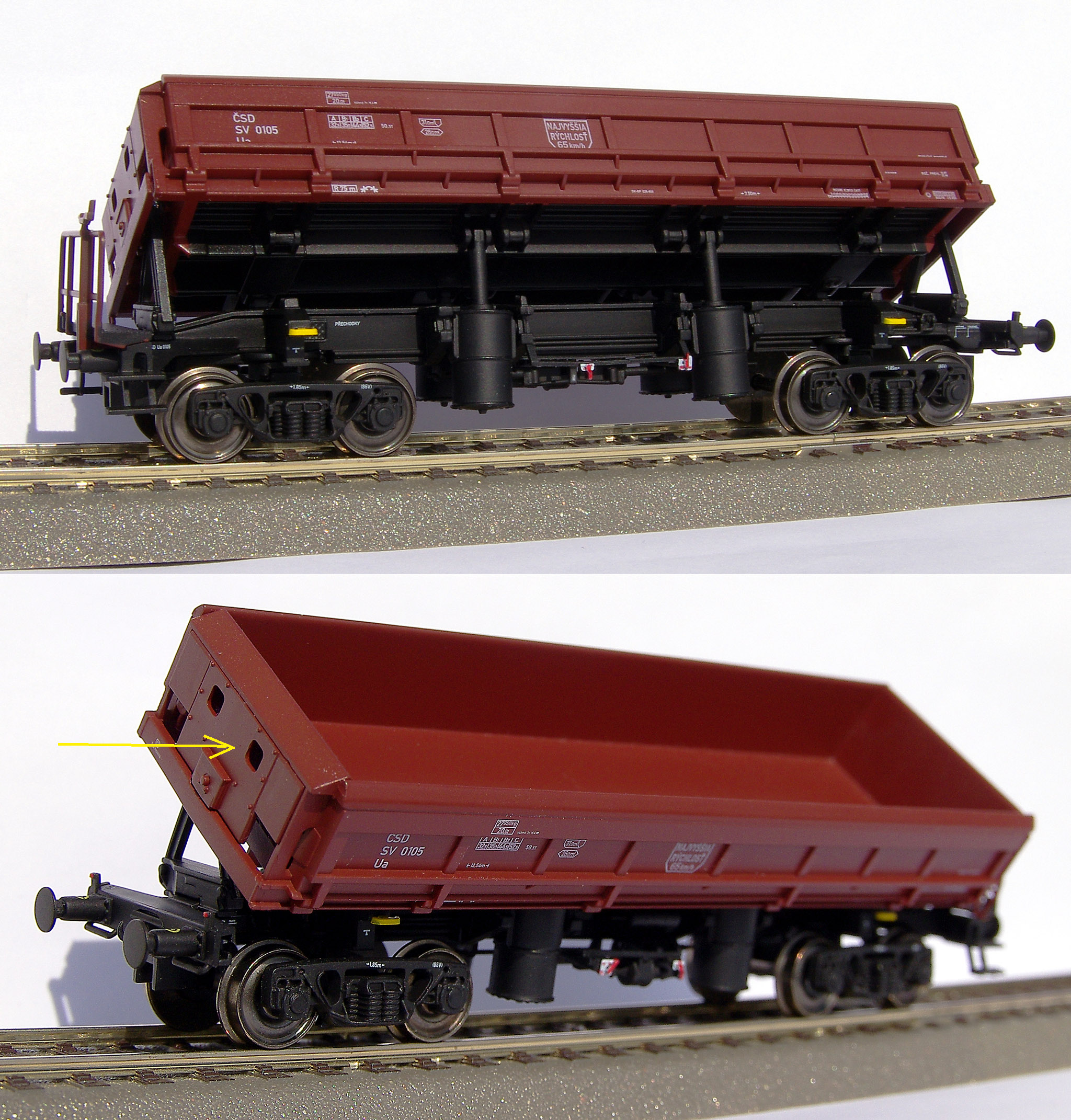

Omlouvám se za mírné OT, ale týká se také vozů Albert model - řady Ua. Možná je to nošení dříví do lesa, ale mám 2 tyto vozy a zjistil jsem zajímavou věc při opravě uložení dvojkolí v podvozcích jednoho z nich. Když jsem zabral za jeden z podvozků, místo vycvaknutí podvozku z uložení v rámu mně "uhnula" korba vozu, o které jsem si myslel, že je ( zcela prvoplánovitě ) pevně spojena - slepena - s podvozkem vozu bez možnosti nějakého pohybu. Lekl jsem se, co jsem to ulomil, ale k mému překvapení jsem zjistil, že vůz má korbu naopak z výroby vybavenou mechanizmem pro naklápění na levou i pravou stranu (jako skutečný vůz), jen při montáži byly oba naklápěcí mechanizmy pod kryty na čelech korby vozu zakápnuty lepidlem. Zřejmě schválně, protože tam lepidlo nemělo odkud samovolně natéct. Mechanizmus vyžadoval vyčistění od zbytků lepidla a vyrobení jednoho nového drobného čepu , který se pohybuje v drážce, která vede korbu při naklápění. Tento čep se právě ulomil při pokusu vycvaknout podvozek. Mechanizmy umožňující naklápění korby se nacházejí pod kryty z nichž 1 je označen žlutou šipkou na následujícím obrázku.
Třeba bude pro někoho tato vlastnost zmíněných vozů překvapením, jako pro mě. 8)
Škoda jen, že korba nemá také otevírací bočnice ......
