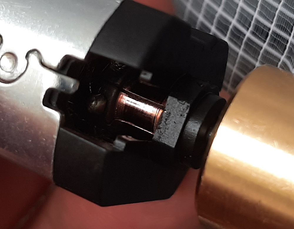

Ten komutátor na fotkách vypadá hodně "vyjiskřený" působením velkých proudů. V čem ten motor běhal ? Nebyl hodně zatížený ? Přebroušení a vyčištění komutátoru určitě pomůže, otázka je, na jak dlouho. Ale chtělo by to srovnat i povrch uhlíků, jinak se ty drážky v komutátoru znovu rychle probrousí. Točí se rotor v ložiscích při vyjmutých uhlících úplně lehce ? A naopak, nejsou ložiska vydřená, že by tam hřídel "rachtal" ? Je mezera mezi magnety a rotorem dokonale čistá bez prachu a hlavně kovových nečistot ? Při mazání je potřeba ložiska namazat tak, aby se mazivo nedostalo do komutátoru. Jinak to prská, přeskakují oblouky a propaluje se komutátor. Je to ale oříšek, který snad může vyřešit vazelína (řídký olej zatéká do motoru, hustý olej časem tuhne a nemaže). K ložisku škvírou mezi setrvačníkem ale není vůbec dobrý přístup pro nanášení vazelíny :( Hlučný motor může být klidně z důvodu nevyváženého rotoru, nevyváženého setrvačníku, nepatrně ohnutého hřídele, "šišatého" komutátoru ..... S tím ale nevím, co doma udělat. Jedině použít motor někam ,kde není potřeba příliš vysoké otáčky .... :|

Motor se zdá jinak netknutý, je čistý, vůle v ložiskách není a při vyjmutých uhlících se točí velmi hladce.
Té mašince je asi 10 let (ČD 751), prvních 8 let stála převážně ve vitríně, poslední dva roky ji občas projedeme.
Mně přijde, že je to občas, ale těžko se odhaduje, jaká porce hodin se za tím skrývá. Provoz bez stoupání, vlaky tak do 1,5 m délky, modelová rychlost tak 70 km/h (CV 5 = 100).
Než jsem ten komutátor vyčistil, lok. dekodér se strašně hřál, možná tam opravdu tekly skrze uhlíkový prach nějaké zkratové proudy. Teď se hřeje o poznání méně.
Jak zmiňuje Mcx, přesně takhle se to chovalo, jakoby se motor udusil ve vlastních ložiskách (tohle mi dělaly/dělají i čínské motorky v lokomotivách ACME) jen s tím rozdílem, že se někdy i zastavil a pak znovu rozběhnul (nadproudová/teplotní ochrana dekodéru?).
U té 751 se to projevovalo také až při vysokých rychlostech, někde kolem CV 5 = 200, což se prakticky vůbec nepoužívalo.
Přebroušení a vyčištění toho komutátoru však tenhle neduh vyřešilo. Min. rychlost lokomotivy se snížila asi na polovinu při stejném CV2 = 1.
Vypadá to hrubou úvahou na neochotu uhlíků být v řádném kontaktu s tím zrasovaný komutátorem, ale co ho tak sežralo, je mi záhadou.

Jak je vidět, to "přidření" motorku v tomhle konkrétním případě nemá spojitost s ložisky, ale nastane ve chvíli, kdy to na komutátoru zajiskří.

Kotva, která se extrémně zahřívala, zůstává chladná.
Všiml jsem si, že šikmost kotvy na motorku ze čmeláka je asi dvojnásobná oproti 751. To je pro mě novinka, měl jsem za to, že to mají všechny motory stejně.

Čili vibrace okem a uchem nepostřehnutelné, které postupně ničí komutátor tam jsou stále - video "Po".
Na videu "Před" ovšem to strašné chování určitě souvisí již se zničeným komutátorem.
