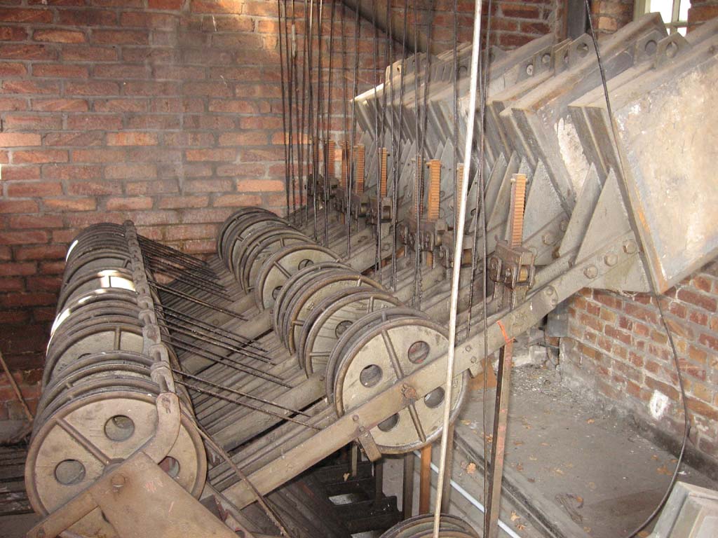

novk2007 píše:...Na diskuzi v Německu jsem objevil zařízení táhel pro výhybky a pro signály. ...
Bohužel výrobci většinou tyto detaily dělají dle vlastní fantazie, pokud je tedy vůbec dělají. Pákový stojan a stavědlový přístroj vypadá úplně jinak

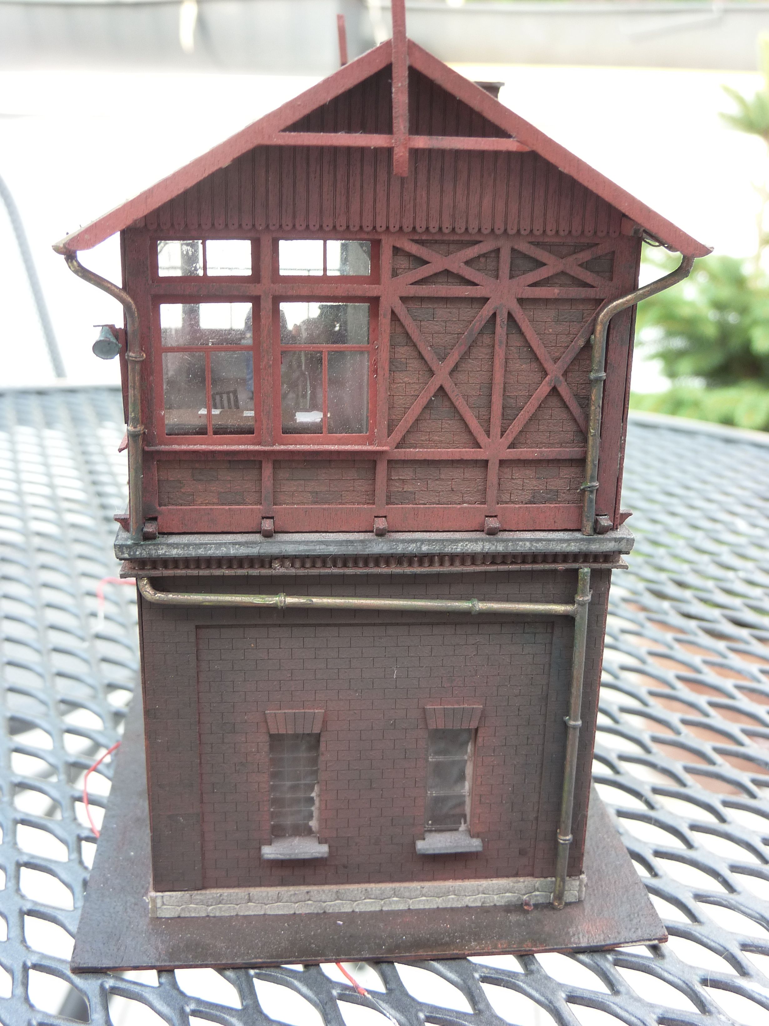

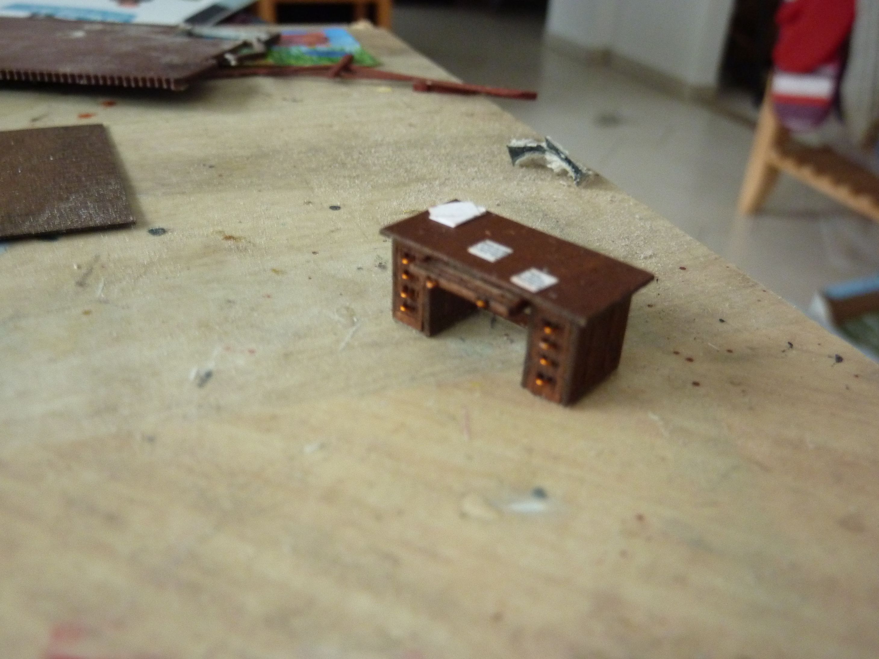

Příspěvekod novk2007 » čtv 29 čer, 2017 9:41 am
tak jsem si koupil od Igra model nábytek do stavědla. Musím říct moc pěkně udělané. Co se týká Lasercut technologie tak Češi várazně v nabídce vedou . Já budu dělat trošku větší diorama s kolejema na DRG DR provoz . A tak jsem si vybral stavědlo Brno a Praha střed . přišli mě tak nějak lepší než to co se dá standartně sehnat . S tím interiérem jsem si vyhrál ještě musím udělat kamna umyvadlo a další zařízení

Příspěvekod novk2007 » sob 01 črc, 2017 11:29 am
Stavědlo je již hotové . Dolu dostalo toalety nahoře jsem dodal kamna vlastní výroby a umyvadlo . plus imitace rozvodů pro stavědlo atd . Foto dodám pozdějc.

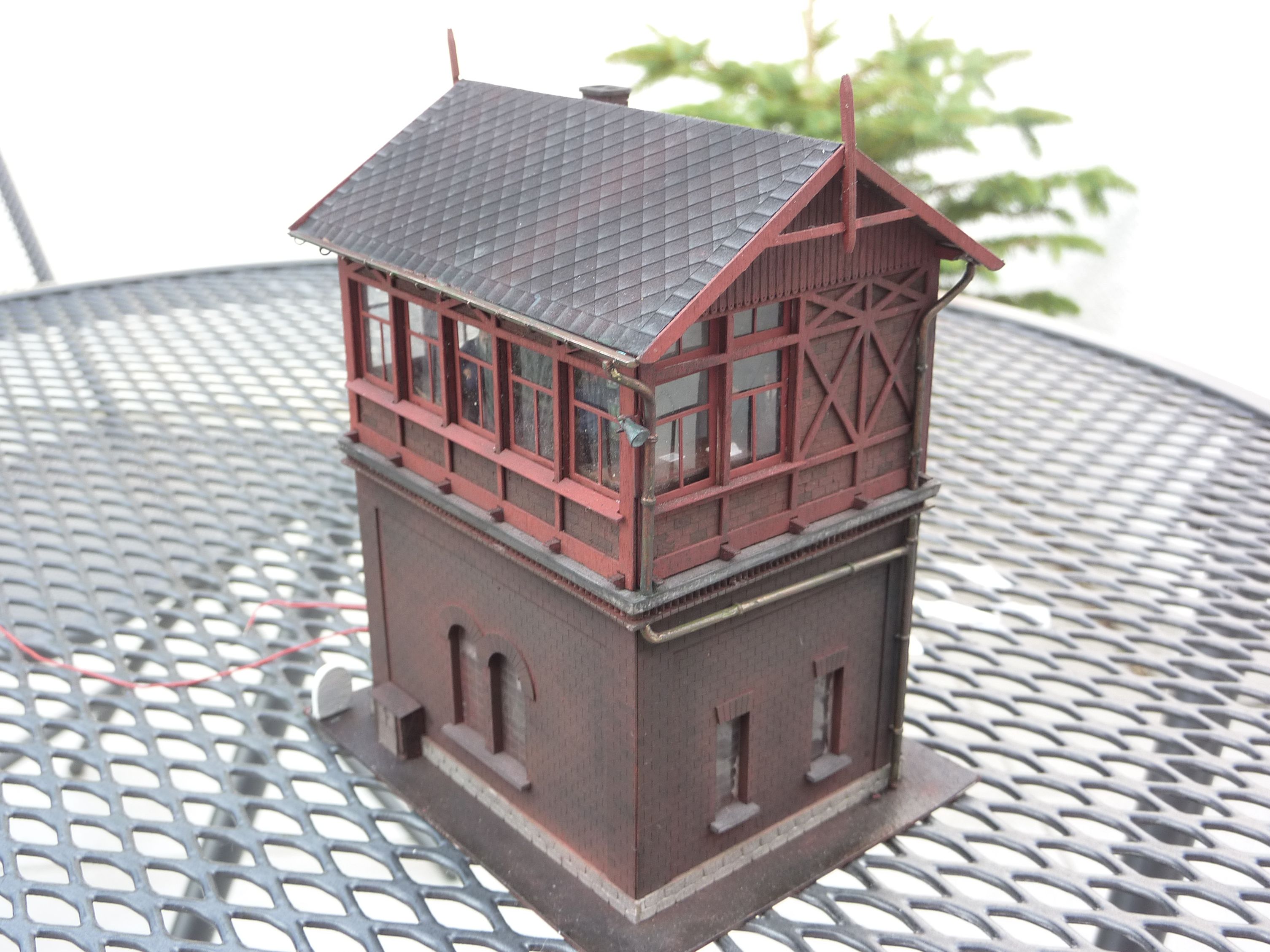

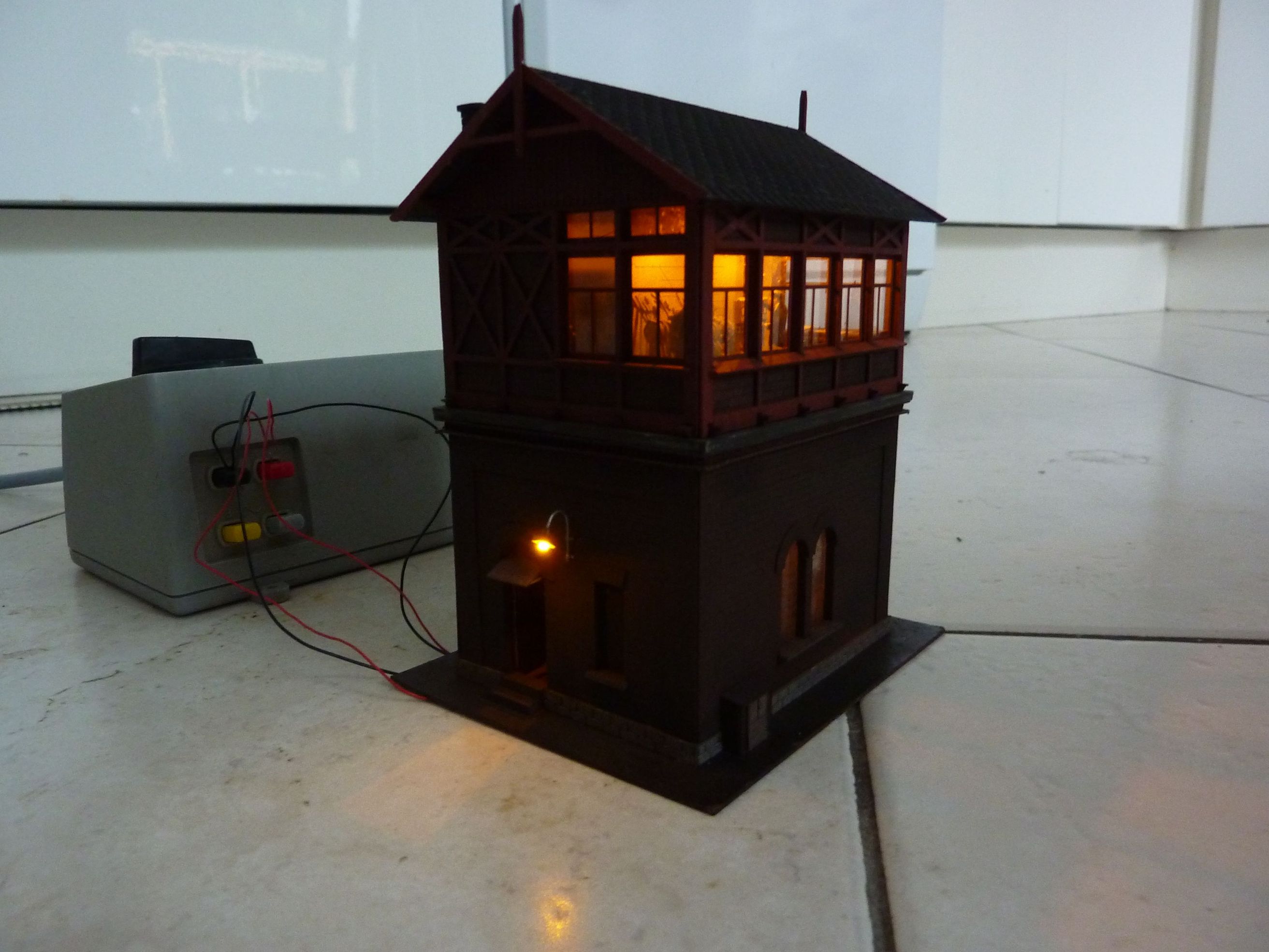

Příspěvekod novk2007 » ned 09 črc, 2017 5:03 pm
tak dneska triumfálně dokončeno. Nadstandartně mé vybaveni 4 lampičky od JM Detail. Dole 2, na patře také 2. Osvětlení lze ovládat jednotlivě -patra. Stanični rozhlas JM Detail . Schodište plus mechaniku pro výhybky a signály od Mehbu . Jednu wc kabinku která je umistena dole pod schodištem, umyvadlo , zrcadlo . kamna vlastní produkce , 2x stůl a židle od Igra model 3 figurku preiser A pak dalši okapy , ktere jsou vyrobeny z mosazné plné kulatiny a mosazné půl kulatiny přetřená měděnou barvou a poté lehce zelenou a patinováno černým uhlíkem , půlkulatina je zavěšena pomocí drátku pod střechou . Stavba kolejište nebo větsi diorama můze začít. Bohužel mám párovky DR DRG takže si stavědlo přejmenuji na nějaky Neustadt . Ale diorama zachová tip Brněnského nádrazi jako od Houmra ale bude to diorama větši a více kolejí .

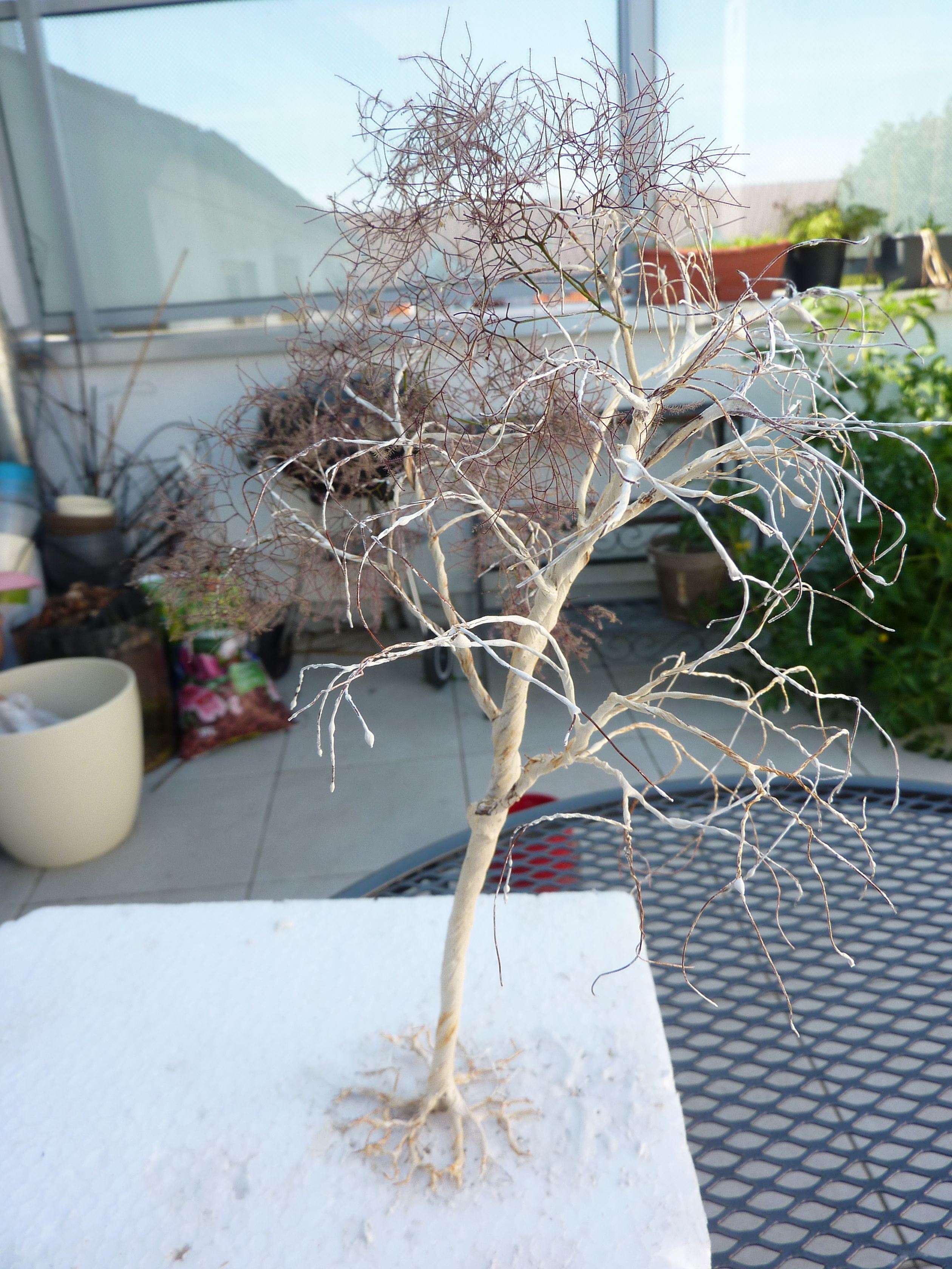

Zdravím. mám prosbu na modeláře . Dělal jsem první zkušební strom z drátu. Zvolil jsem si Buk . na kmen jsem použil elektrikářský gips vypadá to pěkně ale z těch drátu na větvi se to trošku drolí a praská to. Nemáte někdo zkušenosti s něčím jiným hlavně ne toaletní papír a herkules .. Něco jiného prosím . Děkuji moc za pomoc . S pozdravem Tomáš

novk2007 píše:Zdravím. mám prosbu na modeláře . Dělal jsem první zkušební strom z drátu. Zvolil jsem si Buk . na kmen jsem použil elektrikářský gips vypadá to pěkně ale z těch drátu na větvi se to trošku drolí a praská to. Nemáte někdo zkušenosti s něčím jiným hlavně ne toaletní papír a herkules .. Něco jiného prosím . Děkuji moc za pomoc . S pozdravem Tomáš
Zkus hustej Balakryl.... A namáčet.
Tomáši ,používáme duvilax a sušený kávový logr .

Příspěvekod mnitka » stř 19 črc, 2017 5:47 am
Nejvíce se mi osvědčil OSTAFIX viz http://www.mnitka.com/borovica-este-jednuc/
