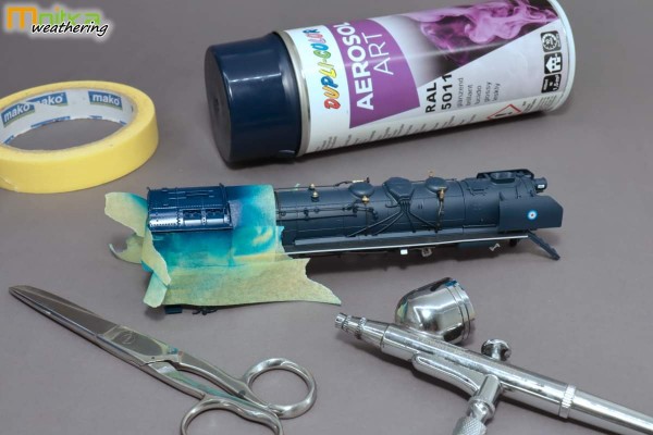

Příspěvekod mnitka » sob 19 lis, 2022 2:16 pm
Matěj píše:S tou modrou střechou vypadá Albatros moc pěkně. Mohu se zeptat čím je patinováno?

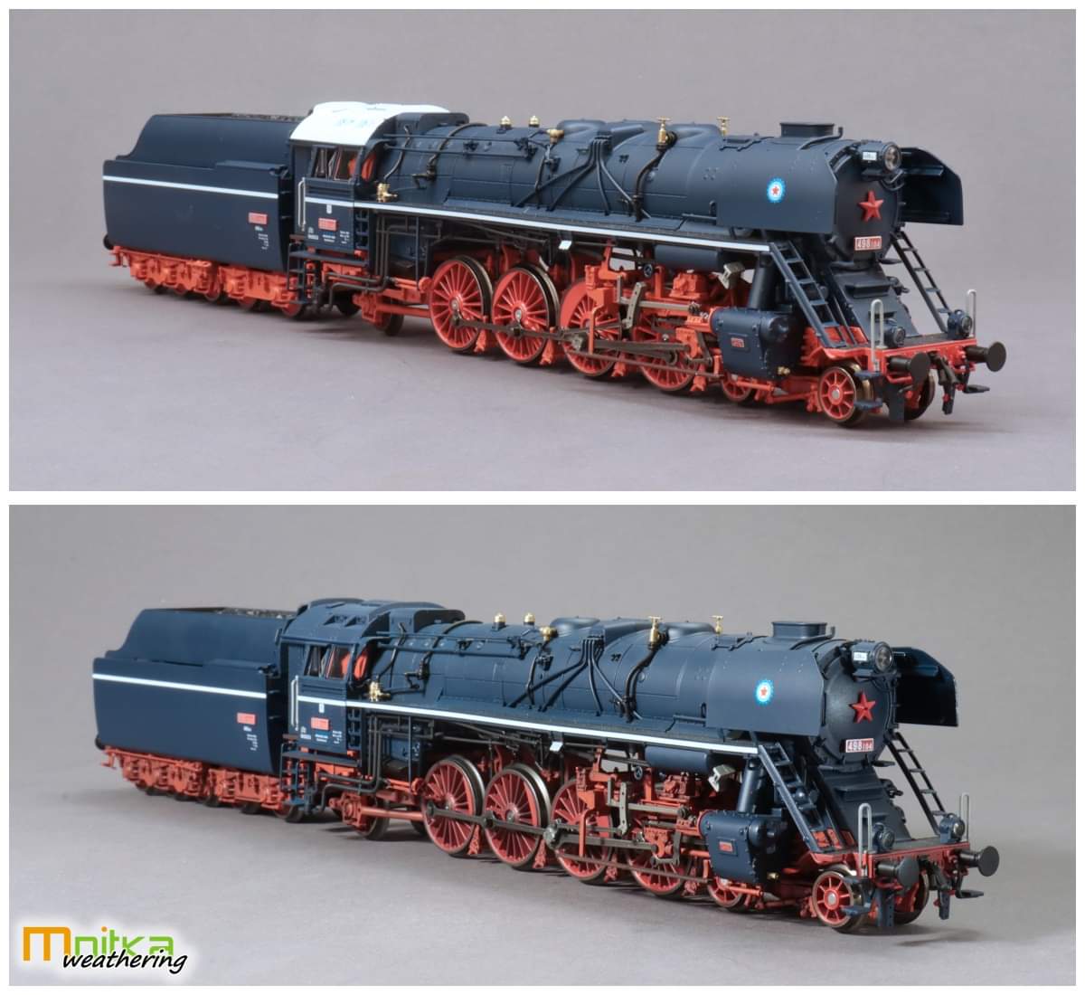

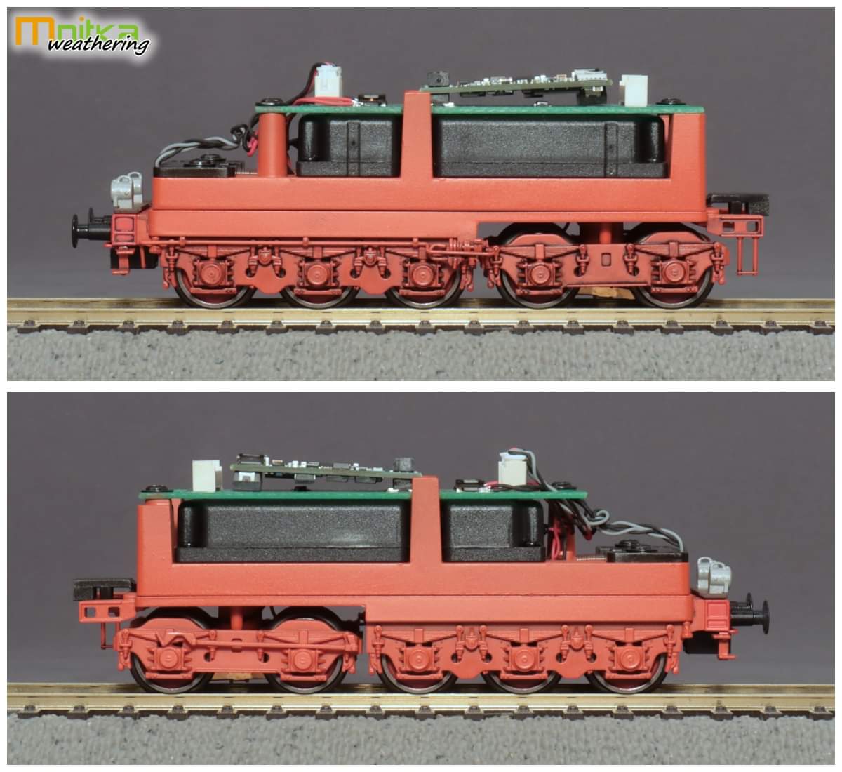

Pěkný den. Jsem autorem úprav modelu viz výše. Rád bych popis své práce uvedl na pravou míru. Tedy, pojezd je vystínován zde odkazovaným produktem viz srovnávací obrázek pojezdu tendru. Následně byly všechny červené části pojezdu utlumeny nástřikem velmi zředěné matné černé barvy.

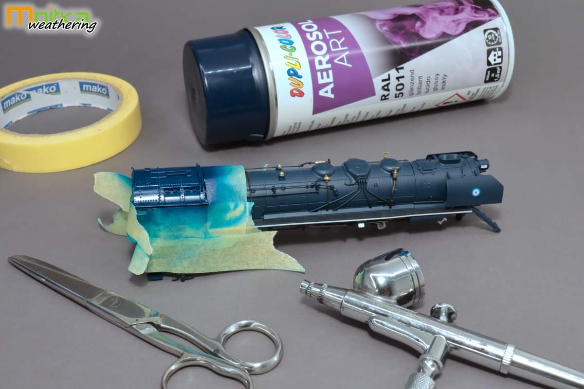

Střecha boudy je nastříkaná barvou RAL 5011 a následně je sjednocená lesklost/matnost se zbytkem modelu.

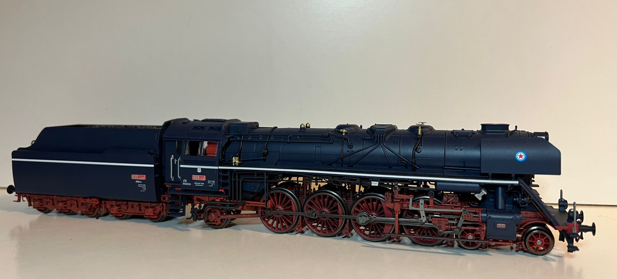

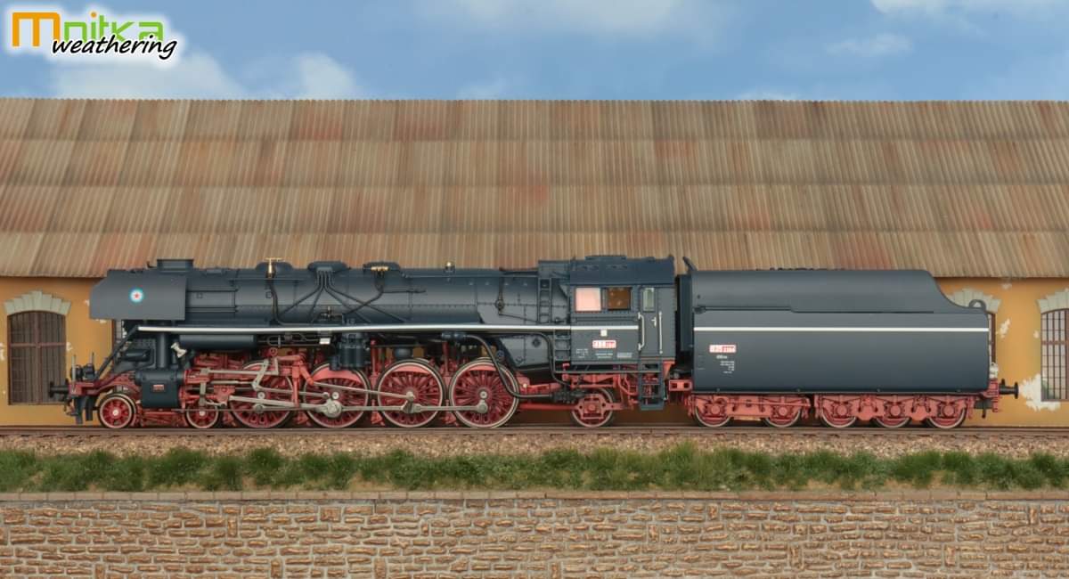

Příspěvekod mnitka » sob 19 lis, 2022 2:21 pm
Ještě přikládám obrázek modelu po úpravě z boku a srovnání s modelem neupraveným.

Příspěvekod Dusan » sob 19 lis, 2022 6:27 pm
Slušelo by tomu více právě ten lesk/mat nesjednocovat a naopak decentně rozbít.... jiný lesk/mat kotel, uši, atd. Takhle to vypadá jako nová kastle na starém podvozku. Ale chápu, že zákazník to takhle asi chtěl. Ten pojezd je pěkný 8)

Příspěvekod Petr Zatrepalek » stř 23 lis, 2022 8:58 am
Dusan píše:Slušelo by tomu více právě ten lesk/mat nesjednocovat a naopak decentně rozbít.... jiný lesk/mat kotel, uši, atd. Takhle to vypadá jako nová kastle na starém podvozku. Ale chápu, že zákazník to takhle asi chtěl. Ten pojezd je pěkný 8)
Souhlas. V každém případě je dobré model sjednotit polomatným lakem, aby se zafixovala patina. Následné stříkání větších a malých flíčků matného a lesklého Gunze laku pomůže imitovat nejen různý stupeň lesku povrchu ale zároveň i různé zprohýbání plechů podle fotek. Tento postup je obzvlášť vhodný pro velké rovné a tmavé plochy. Dělám to u každého modelu, právě aby jednobarevné velké plochy nevypadaly tak fádně.

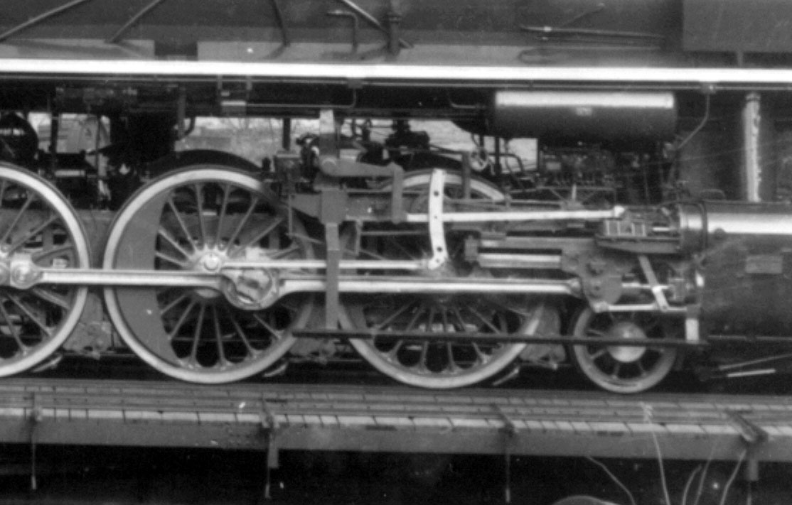

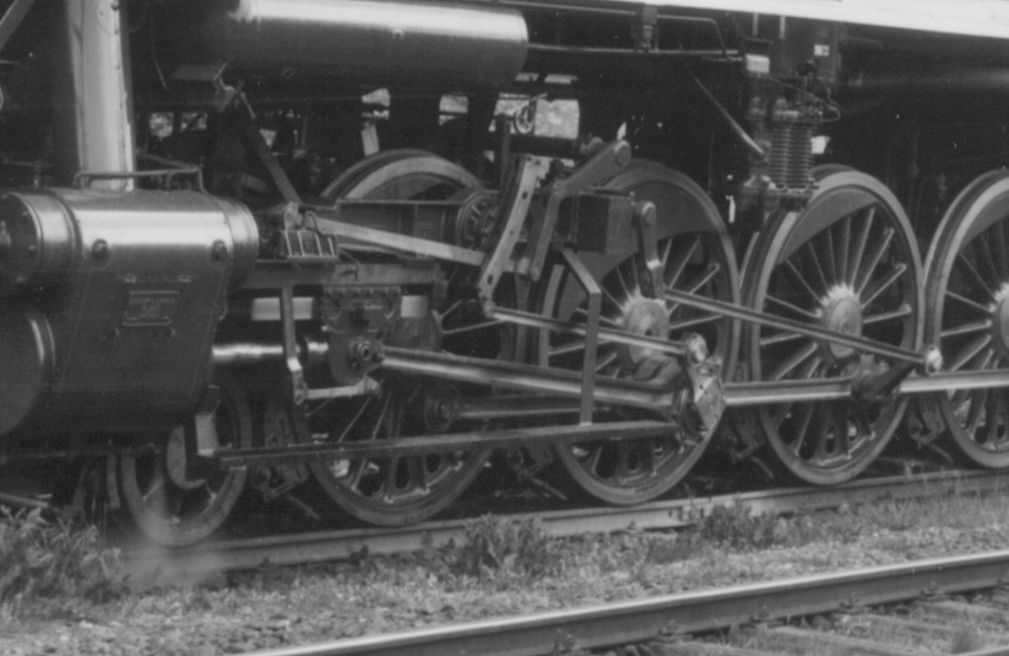

Pokud je řeč o "pootočení" kol o 90 / 120 stupňů, pak ano; ale pokud je řeč o poloze protikliky na straně strojvedoucího, tak to je detail, který vskutku vidět je, především v jistých polohách, což je patrné např. i na fotografiích od Mnitky (pojezd působí dost "kostrbatě/neohrabaně/neelegantně").
Domněnka, kterou mám vypozorovanou, ale ne zdroji potvrzenou, je ta, že protiklika v základní poloze směrem dozadu se vyskytovala především u menších parních lokomotiv (423.0), rychlíkové páry ze škodovky je mají orientované dopředu (subjektivně - vypadá to elegantněji). Navíc mám podezření, že s orientací protikliky souvisí i poloha "toho táhla", co jde z kuslisy a určuje směr jízdy (takže by - předpokládám - měla být protiklika orientovaná na obou stranách stroje stejně). Ale rád se nechám poučit. :)

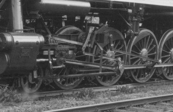

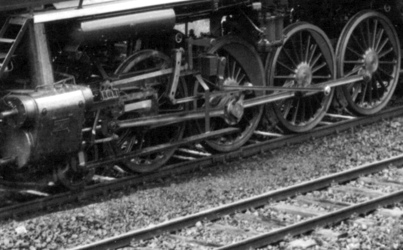

Příspěvekod Mcx » čtv 24 lis, 2022 7:55 am
Tady se můžete kouknout na skutečné stroje a pak rozumovat nad shodou s modelem :D, řekl bych že model to má dobře, samozřejmě v rámci pohybů, které rozvod má - na zpětný chod stroje se nepřestavuje.
tuto polohu model neumí
tady při přestavení vpřed, tedy stejně jak na modelu
