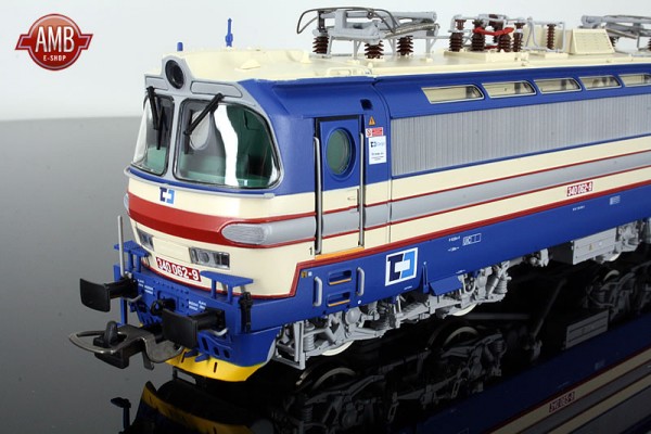

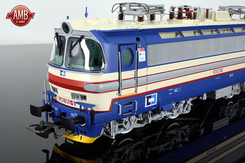

Příspěvekod Michal Dalecký » pát 02 zář, 2022 12:34 pm
340 062-9 ČDC je skladem zatím v analogu. Zvuková verze zatím není (čipy).

Příspěvekod StandaR » stř 07 zář, 2022 1:52 pm
Tak 340 je doma, detaily samozřejmě super... A ta krémová střecha je v reálu mnohem přirozenější než na fotkách, ale chtělo by to slušně zašpinit.
Něco jako tady https://www.youtube.com/watch?v=VbZvi4VslsA ale na to si zatím ani omylem netroufnu, kdyby k tomu modelu dali náhradní díl tak možná :D

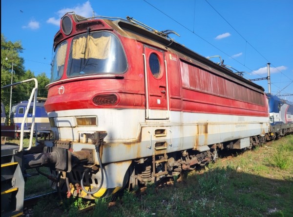

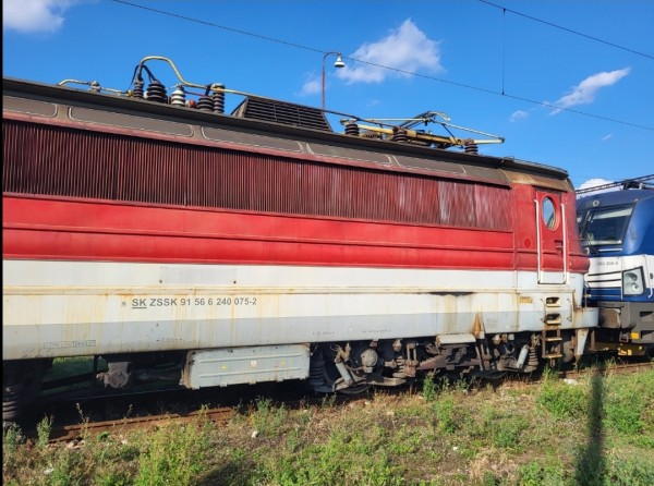

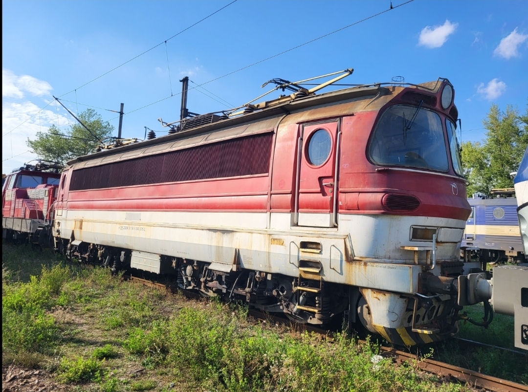

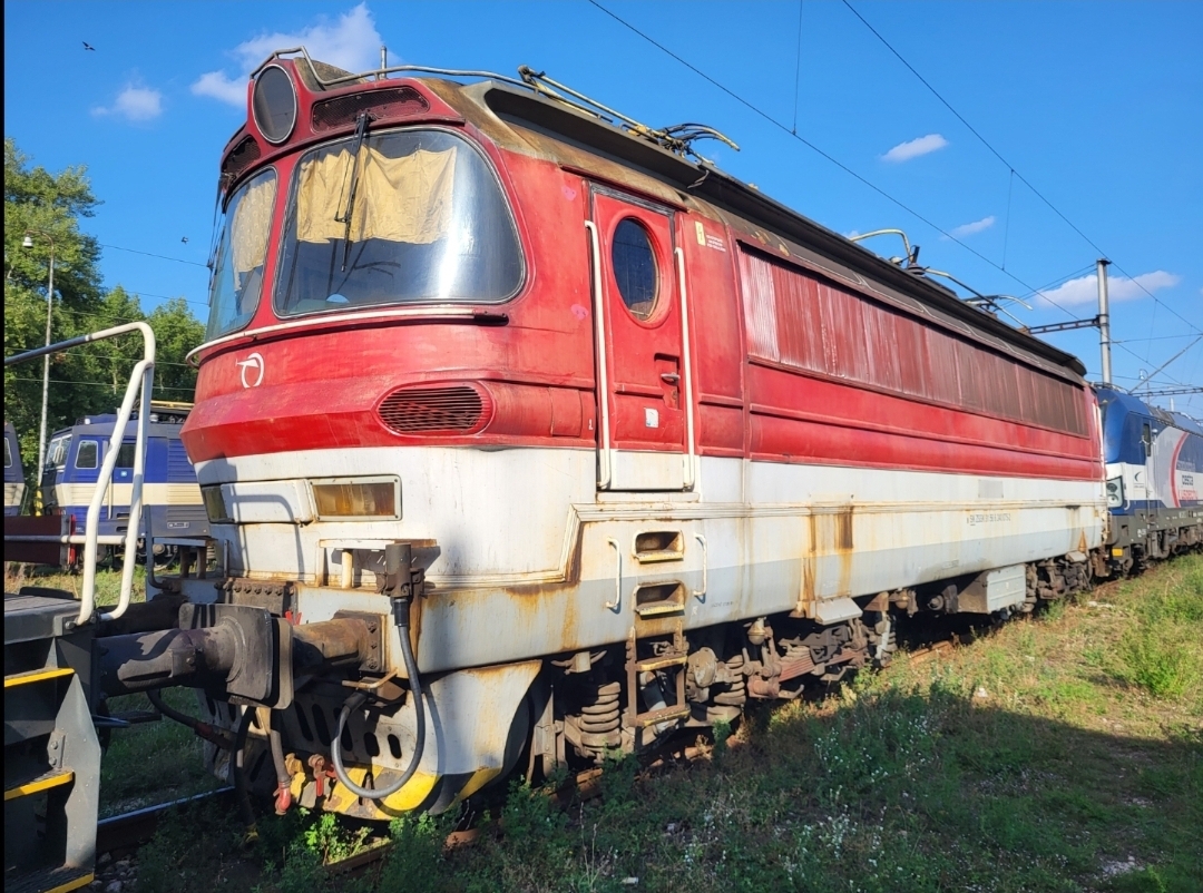

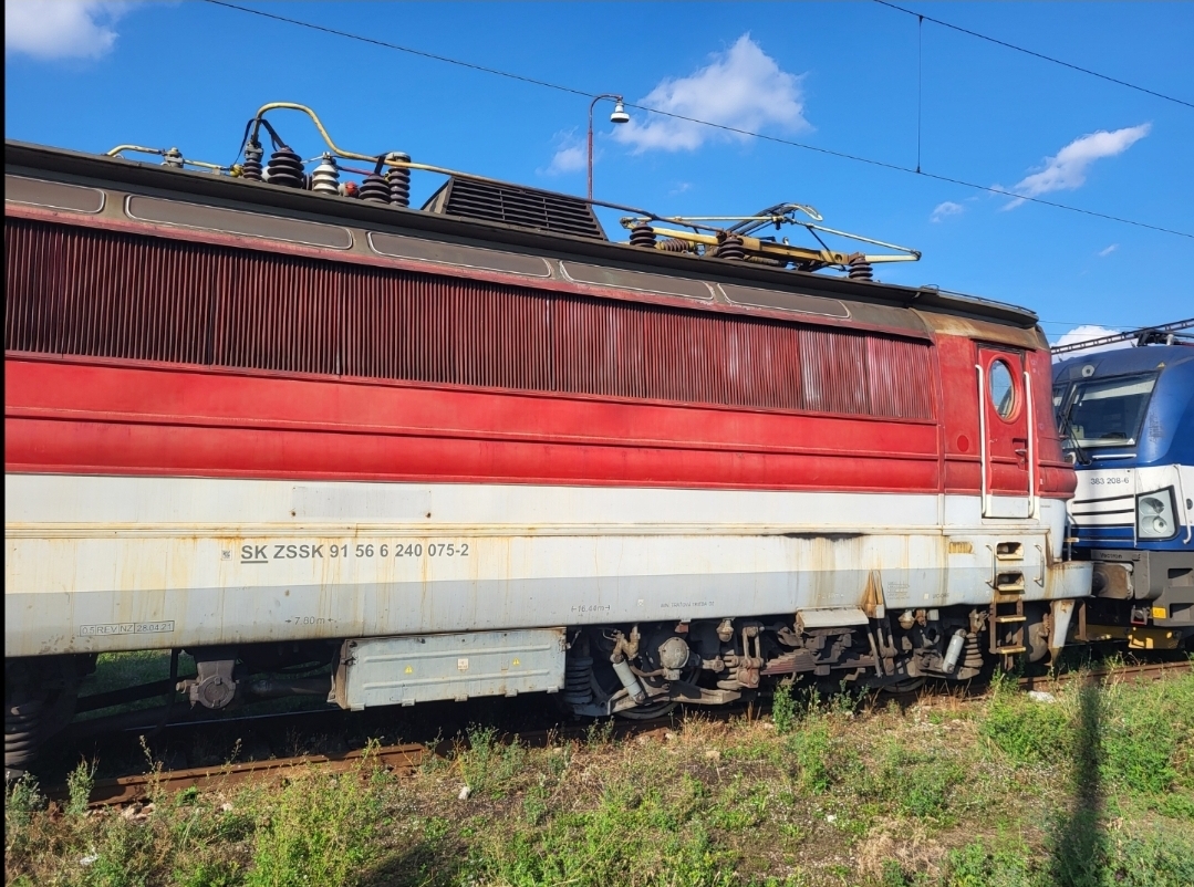

Příspěvekod kuyon » stř 07 zář, 2022 6:17 pm
Model Piko 240 075-2 v mierke 1:1, pomaly ustupuje modernej technike. Bratislava východ 7.9.2022

Abe Simpson píše:Tak 340 je doma, detaily samozřejmě super... A ta krémová střecha je v reálu mnohem přirozenější než na fotkách, ale chtělo by to slušně zašpinit.
Asi by to chtělo zašpinit, protože Piko nemá správně odstín střechy a podvozků. Mají být šedohnědé, viz např. zde: http://spzold.logout.cz/album/cz/cz_cd340_a.html.

Příspěvekod StandaR » pon 12 zář, 2022 11:22 am
Mně osobně ty barvy vůbec nevadí, ale chápu že někomu ano. Spíš se pořád celkově divím, že se jim do té 340 vůbec chtělo. Teď budu chvilku přemýšlet jestli se budu vůbec pokoušet o to odstranění ČDC označení a přeznačení na ČD.
