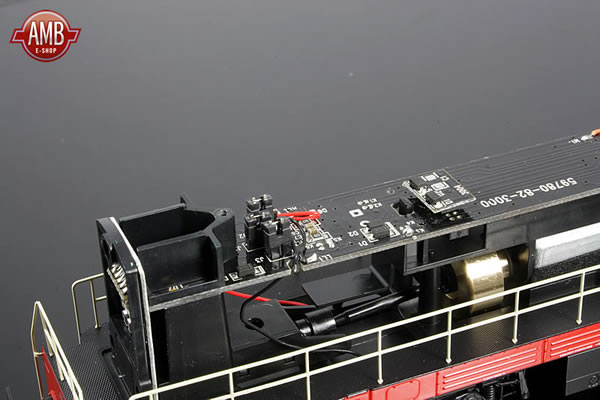

horak píše:Mne p.Dalecky osadil Zimo 10x15 spolu s Zimo MX645P16 (aj ked som chcel P22). Ale nejde o zivot - tabulka aj tak svieti iba so svetlami.. Horsie by to bolo so samostatnym ovladanim reflektora (keby ta moznost bola) a P16 by to neumoznoval.... Zvuk je pouzity Artol pre 770. "Hra" to spolu OK. :D
Děkuji, já tam dám tento: MX645P22 PluX22, tak jsem potřeboval vědět jaké repro, ještě jednou díky... :)

Příspěvekod horak » sob 08 bře, 2014 9:37 pm
Este ta upozornujem na kondik C4 - ak ti masina bude nahodne zastavovat/rozbiehat sa, tak C4 musi ist von...

horak píše:Este ta upozornujem na kondik C4 - ak ti masina bude nahodne zastavovat/rozbiehat sa, tak C4 musi ist von...
Díky, dám na to pozor až dojdou, objednal jsem si dva... :roll:

Příspěvekod jirkan » ned 09 bře, 2014 1:01 am
Čmelák (i ostatní nové lokomotivy PIKO) má přípravu na běžný reprák o průměru 23 mm v nádrži.

Příspěvekod horak » ned 09 bře, 2014 8:17 pm
Zimo 10x15mm je umiestnene na tom "el-kovom plechu" pod DPS nad kardanom.
Ano tento model ma pripravu na ESU reprak v nadrzi.
V zvukovom sete aj s dekoderom ho Piko predava ako original diel na ozvucenie.
Kdesi som cital, ze tie zvuky do Esu za vela nestali (ako som cital, tak pisem, ale nepocul som na zivo-iba ukazky z webu).
Zimo + Artol nema chybu. Verim ze sa najdu ludia co budu mat iny nazor... :twisted:
