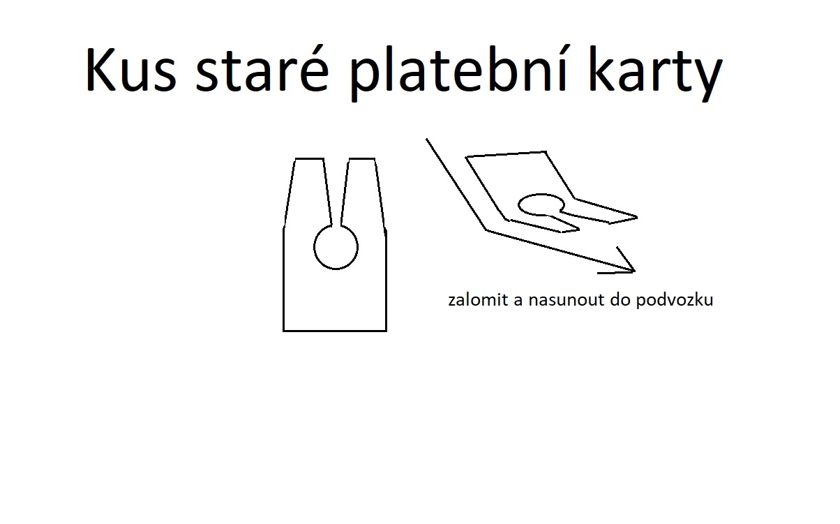

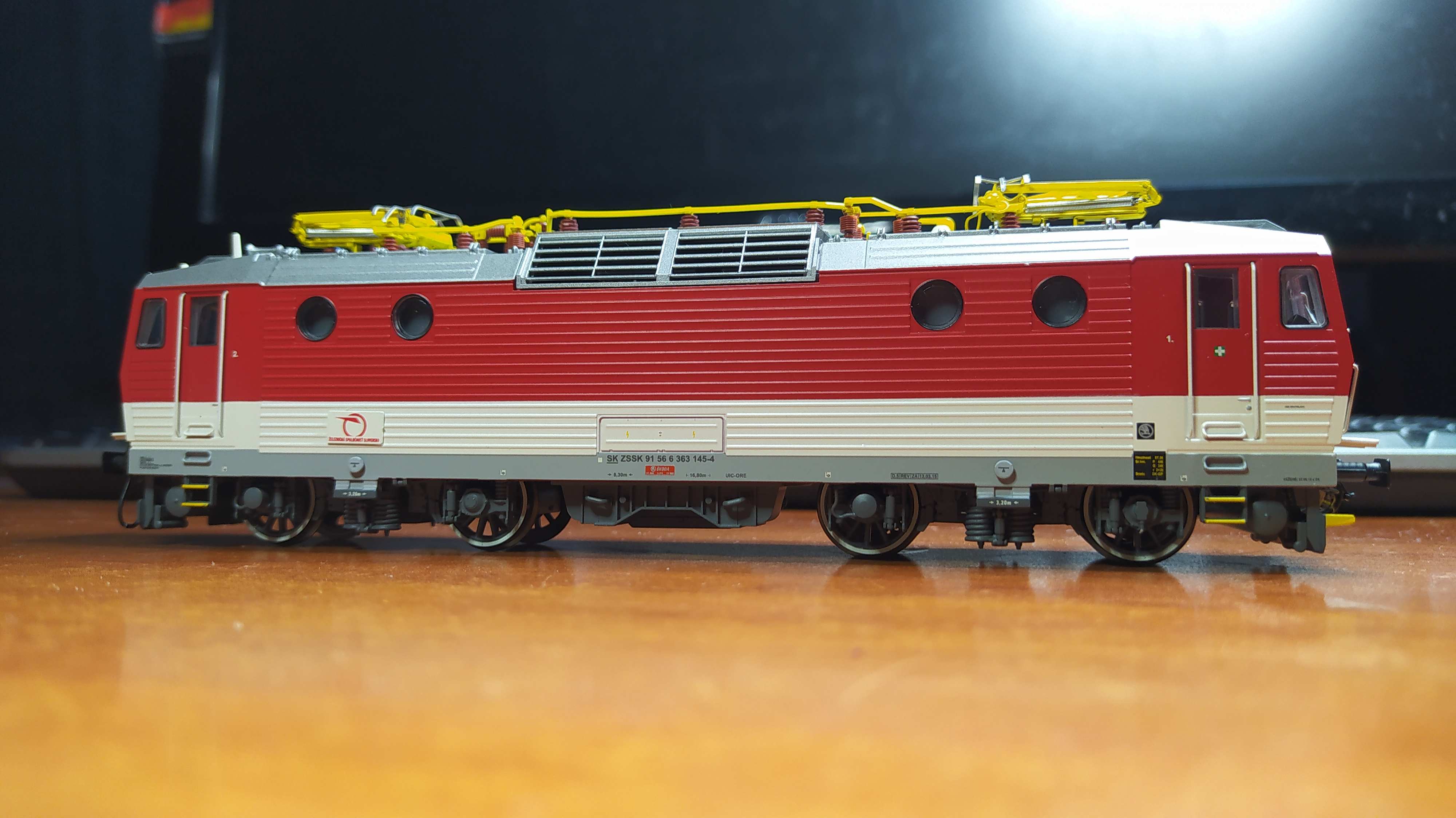

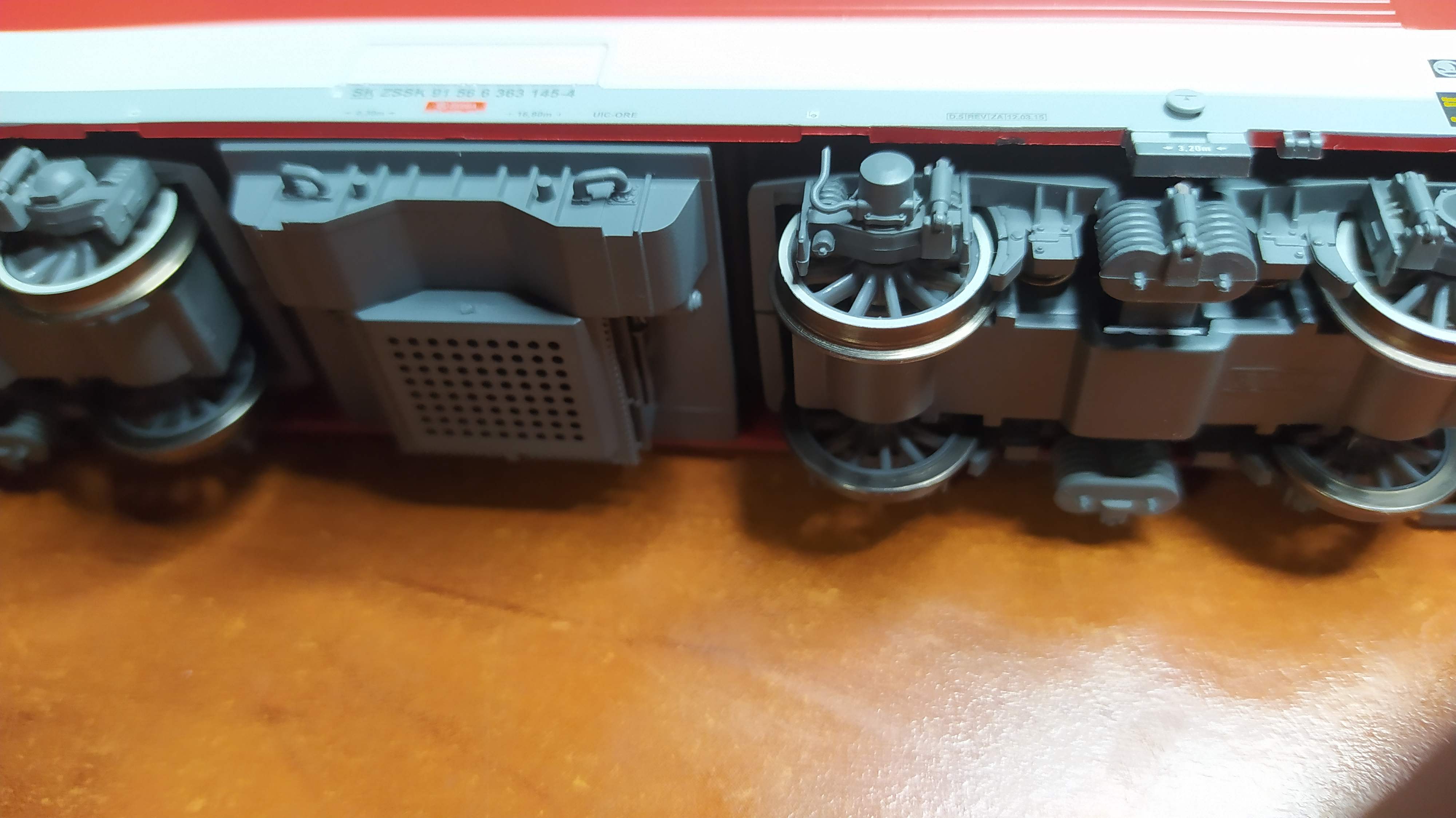

Příspěvekod JaroHo » stř 12 úno, 2025 6:44 am
Včera jsem si donesl nový stroj a řešil jsem jak vyrovnat kyvný podvozek bez rozborky, protože je to docela pakárna a nakonec jsem na to šel od lesa... přikládám výkres tzv. vsuvky vyrobené z platební karty
Tu kartu jsem střihal podle oka, není úplně přesná ale je cítit lehký odpor a pak to poskočí a je tam.
p.s.: Gorily a Banáni mají taky tenhle kyvnej podvozek? Nejsem si jist.

Příspěvekod lubz » stř 12 úno, 2025 11:59 am
Sorry, ale u nového modelu za 6,5 t hned takto opravovat chyby výrobce? No nevím, jsem sice modelář, ale jsou pro mě důležité jiné věci...

Příspěvekod JaroHo » stř 12 úno, 2025 1:30 pm
Tady je někdo neznalý :wink: totiž tyhle modely mají jeden podvozek s podložkou čili téměř není kyvný a druhý podvozek je bez podložky tudíž se kolíbá na všechny strany prý kvůli lepší průjezdnosti a mašinka je tak kastlí z kopce směrem k tomu nepodloženému podvozku. Jenže já jsem všechny svoje modely opatřil právě destičkou , ale všechny jsem kuchal. Poslední demonstračka je bez kuchání jednoho podvozku. Řešilo se to o pár stran zpět

Příspěvekod kuyon » stř 12 úno, 2025 3:03 pm
Trojbodové ulozenie podvozkov sme tu uz riešili, rozobratie je jednoduche, netreba sa báť!
