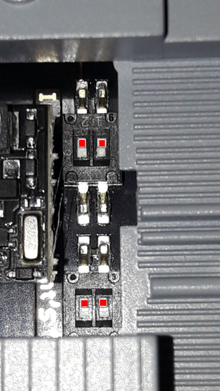

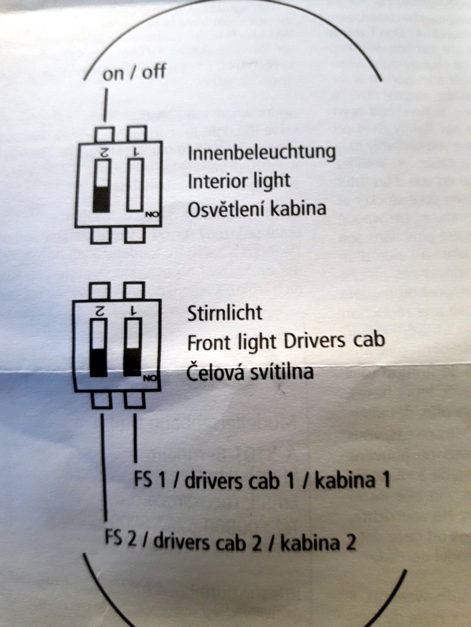

Řeším problém s motoráčkem v tandemu s vagonkem a samostatný vagonek od ROCO.
Jedná se o ROCO 70373 souprava a 74240.A vagonek
Souprava RO 70373 – absolutně bezproblémová – okamžitě se chytla na centrálu Z21 a jezdí a funguje na 100%. Pak jsem dal do samostatného vagonku dekodér MX630P16 a postavil ho na koleje a zkoušel ho oživit ale nic. Dostal jsem radu že mám společně s vagonkem dát i lokomotivu. Lokomotivu jsem mněl předtím na adrese 13 a tak jsem ji změnil na 3. Dal jsem společně lokomotivu a vagonek na programovací kolej znova načetl ale když přepnu centrálu Z21 do provozu, reaguje zase jen lokomotiva. Vagonek zase nic – nic nesvítí. Nevím jestli mám dobře zapojeny piny co tam mají na obrázku u vagonku, protože nevím co to jejich „šématko“ znázorňuje. Co označuje ten pin a co je mezera. Pin je ve vagonku bílý a na obrázku je černý čtvereček – tak že jak se to vlastně má přepnout?
Ten černý čtvereček je pozice přepnutého pinu nebo mezera a piny jsou přeplé nahoře?
No a co ten prázdný obdélníček u horního přepínače ON vnitřní osvětlení. Já tam mám zase pin a na obrázku je prázdné bílé pole.
V příloze zasílám foto toho vagonku ze spodu kde jdou vidět ty nešťastné piny a dekodér.
Na obrázku jsem vyznačil červenými čtverečky hlavičky pinu jak je mám přepnuty.
V červeném rámečku je pin který v šematku od výrobce chybí.
Tak že s těmi piny si nejsem vůbec jistý co mám tedy udělat.
Ani jak mám ve vagonku oživit dekodér.
Dokážete mně poradit jak na to?

Příspěvekod look23 » úte 29 pro, 2020 8:52 pm
Přijde mi, že to máš vše povypínané. Podle toho návodu od Roco to máš v opačné poloze. Zkus to naházet do opačné polohy.
Ten přepínač co není vyznačený je zbytečný.
