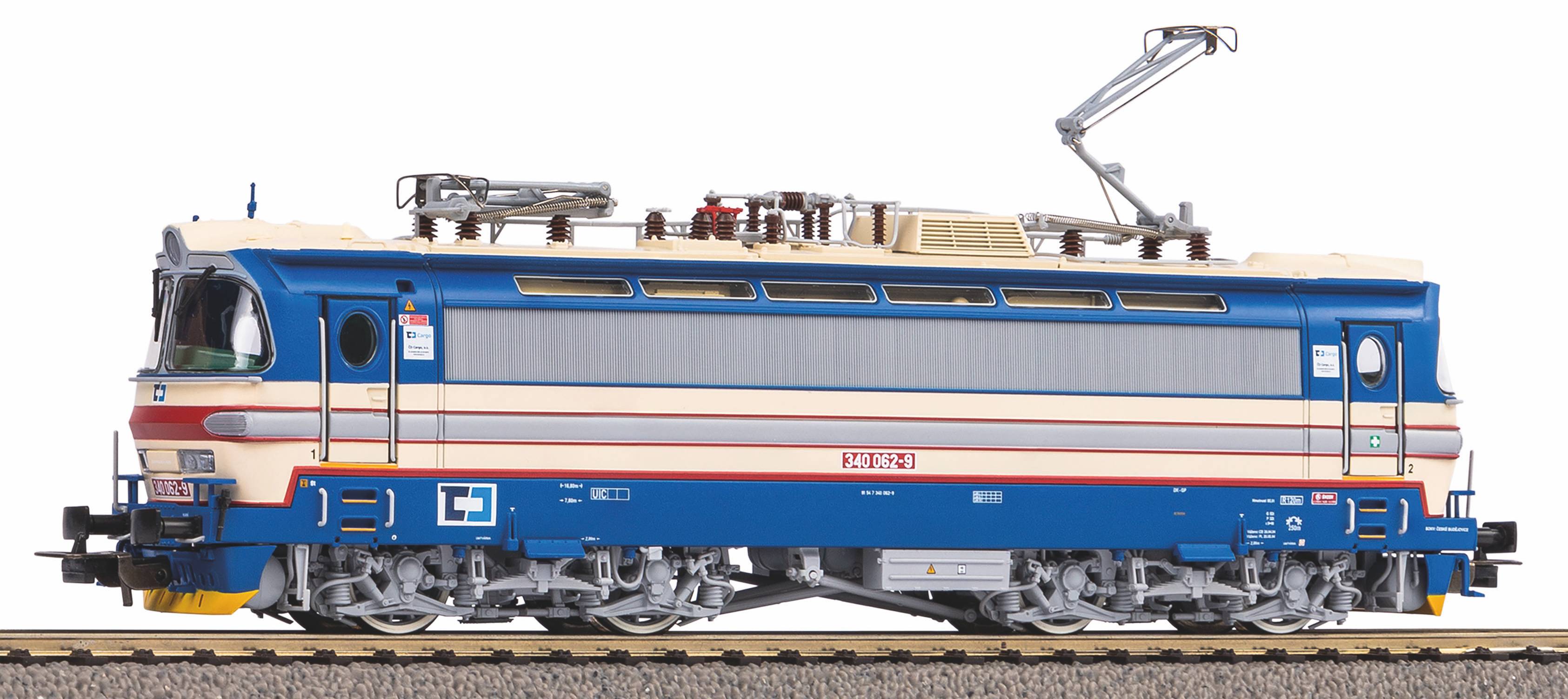

Příspěvekod marek560 » ned 26 čer, 2022 9:13 am
Nová laminatka od pika :)

Příspěvekod StandaR » ned 26 čer, 2022 9:59 am
Moc pěkně vypadá.. Budu se pokoušet ji přeznačit na ČD, tak snad to nedopadne úplně špatně. Bylo by fajn kdyby se pak ještě pustili do jednoho nebo dvou kusů z V. Epochy

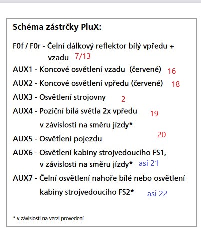

Příspěvekod PeZ » pát 05 srp, 2022 12:00 am
Zdravím všechny železniční mdeláře.
Když si prohlížím toto vlákno, nacházím zde spoustu podtémat k Laminátce od fy Piko ve velikosti H0. Zkouším proto obrátit se na Vás tímto způsobem s dotazem k této lokomotivě. Před asi 19měsící jsem zakoupil model Piko Laminátka 51380 v analogu. Mašinka je to vskutku pěkná, ale chěl jsem využít další možnosti osvětlení, kterými je mašinka vybavena.
Při plánování zapojení pinů jsem vycházel z popisu Pika na přiřazení AUX signálů k pinům, které poskytuje Piko v přikládaném bookletu. V popisu Plux22 signály AUX1 - AUX7 patří do skupiny 5 u kterých se signály přizemňují, respektive připojují na protilehlé póly napájení. Napájení pro všechny LED je provedeno v souladu s Plux22 z pinu 9 na který jse z obou kolejí přes diody přivedeno napětí z obou kolejí. Povedlo se mi rozsvítit strojovnu (AUX3) a pojezd (AUX5). Rozsvítil jsem jsem i pracoviště FS1. V tomto případě však přestal svítit horní reflektor. Osvětlení FS2 se nepovedlo, ale horní reflektor FS2 svítí. Popis přiřazení AUX k funkcím v bookletu není plně jednoznačný, závisí na provedení, které není specifikováno. Určité komentáře k tomuto tématu jsem zaznamenal i tomto vláknu.
Zajímalo by mne, nemá-li někdo zpracovné schéma DPS k Laminátce Piko 51380 nebo mladší verzi nebo již tento problém řešil. Pro informaci přikládám upravený obrázek Plux22 pro Piko Laminátka a přiřazení pinů. Je možné, že některé přiřazení není přesné. Řada výrobců s dodržováním přiřazení pinů a fukci v Plux22 nedělají hlavu.
Díky za Vaše názory a nápady.
