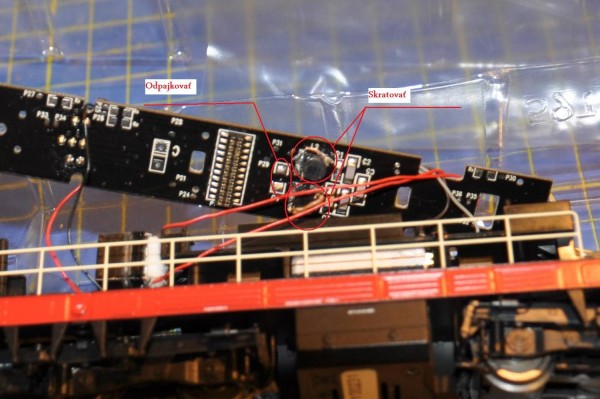

Problem som vyriesil so sekaním nasledovne:
tlmivky na plošáku som skratoval a najbližší kondenzátor od petice som proste vypajkoval . Podla mna stacilo len kondenzátor vypajkovať ale nechcelo sa mi už do toho znova montovať. :idea:

modzel píše:Problem som vyriesil so sekaním nasledovne:
nemel bys fotku te upravy?

Příspěvekod modzel » ned 26 led, 2014 5:42 pm
horak píše:
Petr Zatrepalek píše:Hm, tak to je dobrý... Takže jsi tímto přišel o záruku na model!
A nejaky lepsi napad niekto nema - neprist o zaruku a pritom aby to nahodne nezastavovalo ?
S podobnym problemom zastavovania som sa nestretol u ziadneho vyrobcu a zvukace Zimo mam takmer vsade (okrem dvoch Esu 3.5 a 4.0). Ako som spominal Sergeja od Gutzolda s Zimo MX646R, tam sa pisalo v manuali, ze je mozne v pripade potreby odstranit kondenzator. Nepomohlo to, tak som tu tlmivku (bola vyleptana na plosaku) iba obisiel prepojenim odchadzajuceho vodica spoza tlmivky pred nu. Ci som prisiel o zaruku netusim, ale funguje to!!!
Prikladám foto :
a k záruke, ak sa to pokazí napajkujem naspäť a odpajkujem vodiče :roll: a je to rovnaké ako z výroby.

Příspěvekod Stanopp » pon 27 led, 2014 9:41 am
Stačí vybrať C4 z plošáku. Vďaka Modzel ;)
