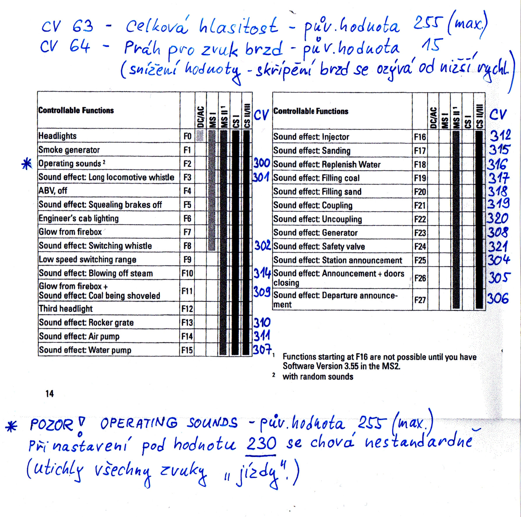

Tak jsem si o víkendu hrál a prozkoumal nastavení některých parametrů dekodéru -převážně nastavování hlasitosti jednotlivých zvuků - a tady jsou nějaké poznatky ( třeba to bude pro někoho užitečné).
POZOR ! Všechna uvedená CV jsem nastavil podle vlastních požadavků, doufám, že jsem se při zápisu do tabulky nikde neupsal, přesto všechna nastavení děláte na vlastní zodpovědnost :!:
Nemám stažený SW ani programátor od Trixu, zatím jsem nepřišel na to, jak změnit přiřazení funkcí k jednotlivým tlačítkům pomocí CV. To bude asi větší oříšek. Chtěl bych přiřadit zvuk el. generátoru ke světlům na F0 a ještě pár změn z tlačítek nad F20 ... Hlášení jsem ztlumil úplně, protože se to nedá poslouchat .....

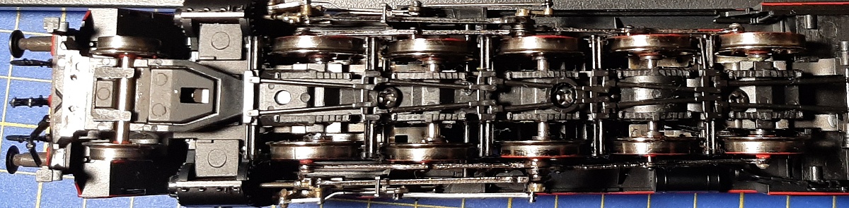

Co se pojezdu týká, zarazilo mě, že všechna čtyři spřažená dvojkolí mají značnou příčnou vůli.
Ano, protože to je nejednodušší a vlastně jediné řešení.
Lokomotiva tak často jede pootočená kolem svislé osy.
Těžko říct co znamená tato věta. Tady se nelze než připojit ke Klaskovi.
Bohatě by přeci pro průjezd obloukem stačilo, kdyby byla příčné posuvná jen vnitřní dvojkolí a výše popsaný problém by nenastal.
Chápu, že většina dnešních modelářů nikdy nečetla nic o parních lokomotivách, ale přesto je to jen jednoduchá geometrie. Přesně toto by bylo nejhorší možné řešení. Vznikl by totiž dlouhý pevný rozvor a vůle středních náprav by musela být dvojnásobná proti řešení, kdy jsou posuvné všechny. Když už konstruktér potřebuje pevnou osu/osy (třeba kvůli pohonu), tak by bylo lepší zvolit střední na pevno a krajní posuvné. Protože je hnaná jen jediná náprava a musí to být ta zadní, tak vlastně ani jiné řešení než posuvné všechny. Je nutné mít na paměti, že potřebné vůle (stranové posuny) náprav nazávisí na minimálním poloměru lineárně. Mimochodem třeba Karl Gölsdorf svoje slavné pětikoláky vyřešil tak, že z pěti náprav udělal pevnými pouze 2. a 4. a zbylým dal boční posuv.

radeksindy píše:Pawlik: Klasik to vyjádřil lehce ostřeji, ale mě to třeba v souvislosti s tou argumetaci přišlo docela vtipné a trefné. Ono by totiž bylo občas lepší neanalyzovat stav a neargumentovat, ale rovnou se zeptat proč to tak je.
Ono by bylo občas lepší nic nepsat, když nechci věcně reagovat (Klasik). Ale když to někoho vyprovokuje k tomu, že vytvoří svůj 17. příspěvek, budiž, to není má vizitka.
Pawlik píše:Co se pojezdu týká, zarazilo mě, že všechna čtyři spřažená dvojkolí mají značnou příčnou vůli.
radeksindy píše:Ano, protože to je nejednodušší a vlastně jediné řešení.
Jediné jistě ne, kdybych neznal modely parních lokomotiv, které mají krajní dvojkolí napevno (nebo s výrazně nižší vůli, než dvojkolí vnitřní, abych byl přesný), tak bych to nepsal.
Pawlik píše:Lokomotiva tak často jede pootočená kolem svislé osy.
radeksindy píše:Těžko říct co znamená tato věta. Tady se nelze než připojit ke Klaskovi.
Jako nevím, k čemu se dá v rámci těch jeho dvou strohých vět připojit. Co to znamená: Svislá osa je jasná, pootočení lokomotivy kolem svislé osy snad také. Takže přední dvojkolí má vůči rámu vymezenou příčnou vůli v opačném směru než dvojkolí zadní - podélná osa lokomotivy svírá s podélnou osou koleje nenulový úhel, což je zejména vidět na rozhraní budky strojvedoucího a tendru při pohledu shora.
Ono těm modelům totiž na rozdíl od skutečných parních lokomotiv chybí ta vlastnost, že jakmile se dvojkolí příčně vychýlí vůči rámu, tak vznikne vratná síla, která se ho snaží centrovat zpět.
Pawlik píše:Bohatě by přeci pro průjezd obloukem stačilo, kdyby byla příčné posuvná jen vnitřní dvojkolí a výše popsaný problém by nenastal.
radeksindy píše:Přesně toto by bylo nejhorší možné řešení. Vznikl by totiž dlouhý pevný rozvor a vůle středních náprav by musela být dvojnásobná proti řešení, kdy jsou posuvné všechny.
Takovou odpověď na můj dotaz bych bral.
A já bych odpověděl: Díky, to je pravda, vyžadovalo by to zúžení rámu, což se Trixu nechtělo/neměl na to místo, ale možné to je a používá se.
radeksindy píše:Mimochodem třeba Karl Gölsdorf svoje slavné pětikoláky vyřešil tak, že z pěti náprav udělal pevnými pouze 2. a 4. a zbylým dal boční posuv.
On to ten Gölsdorf dělal v době, kdy se mělo za to, že pojezd se staví v oblouku symetricky: https://upload.wikimedia.org/wikipedia/ ... -Achse.PNG
O pár let později Heumann ukázal, že tahle myšlenka je zcela neplatná a možná že by Gölsdorf zvolil jiné řešení, kdo ví.
Není, nevíme kudy osa vede. Komínem, budkou, středem pojezdu nebo kotle?
To je pravda pro většinu modelů a je to samozřejmě velký rozdíl. Ale překvapivě existují sériové modely, které mají vratný mechanismus pro podvozky i běhouny a tím tlačí celou lokomotivu do rovného postavení. Záležet také bude na provedení sběračů, protože jsou hnací vozidla, kde jsou sběrače zevnitř dvojkolí a jejich předpružení centruje dvojkolí také. Ale nevím jak je to tady. Jak má albatros vyřešené sbírání z lokomotivy?
Pojezd se staví tak, jak mu to dovolí jeho konstrukce a vnější síly. V každém případě je řešení modelu s všemi posuvnými nápravami to nejjednoduší a dostatečně funkční. Naopak zavedením dlouhého pevného rozvoru by si komnlikoval situaci a vyjdou horší podmínky pro boční posuv ostatních dvojkolí. Teď mě nějak nenapadá model parní lokomotivy, který by měl krajní spřažené nápravy pevně v rámu a zbytek posuvný. Pro velkou část lokomotiv platí, že nejméně posuvné je to hnané, protože ozubené kolo v převodevce je nejvymezenější, zbytek bývá volnější. Která lokomotiva má pevné krajní nápravy a pohyblivé pouze vnitřní? U tří náprav si to dokážu představit, tam na poloměru 420 mm řeším i u velkých kol teoretický posuv cca 0,5 mm. Ale něco většího?

radeksindy píše:Není, nevíme kudy osa vede. Komínem, budkou, středem pojezdu nebo kotle?
Jestli to byl vtip, tak dobrej. :D
Tak tedy 32,3*pi mm před komínem.
Příště napíšu, že jede hýčmo, aby to bylo exaktní.
Pawlik píše:Ono těm modelům totiž na rozdíl od skutečných parních lokomotiv chybí ta vlastnost, že jakmile se dvojkolí příčně vychýlí vůči rámu, tak vznikne vratná síla, která se ho snaží centrovat zpět.
radeksindy píše:To je pravda pro většinu modelů a je to samozřejmě velký rozdíl. Ale překvapivě existují sériové modely, které mají vratný mechanismus pro podvozky i běhouny a tím tlačí celou lokomotivu do rovného postavení.
No jo, ale to není případ, o kterém tu už půldne hovoříme...
radeksindy píše:Záležet také bude na provedení sběračů, protože jsou hnací vozidla, kde jsou sběrače zevnitř dvojkolí a jejich předpružení centruje dvojkolí také. Ale nevím jak je to tady. Jak má albatros vyřešené sbírání z lokomotivy?
Albatros to má z boku, ale jsou tak jemné, že to žádný praktický vliv nemá, tedy pokud není lokomotiva kolama vzhůru.
Pawlik píše:On to ten Gölsdorf dělal v době, kdy se mělo za to, že pojezd se staví v oblouku symetricky: https://upload.wikimedia.org/wikipedia/ ... -Achse.PNG
radeksindy píše:Pojezd se staví tak, jak mu to dovolí jeho konstrukce a vnější síly.
Nic jiného mu nezbývá, ale jako definice je to trochu málo. Přesněji řečeno je postaven tak, že jakákoliv jiná poloha by vedla ke zvětšení "příčné" síly mezi vodicím kolem a kolejnicí a to je v příkrém rozporu s tou představou z obrázku.
radeksindy píše:V každém případě je řešení modelu s všemi posuvnými nápravami to nejjednoduší a dostatečně funkční. Naopak zavedením dlouhého pevného rozvoru by si komnlikoval situaci a vyjdou horší podmínky pro boční posuv ostatních dvojkolí. Teď mě nějak nenapadá model parní lokomotivy, který by měl krajní spřažené nápravy pevně v rámu a zbytek posuvný. Pro velkou část lokomotiv platí, že nejméně posuvné je to hnané, protože ozubené kolo v převodevce je nejvymezenější, zbytek bývá volnější. Která lokomotiva má pevné krajní nápravy a pohyblivé pouze vnitřní? U tří náprav si to dokážu představit, tam na poloměru 420 mm řeším i u velkých kol teoretický posuv cca 0,5 mm. Ale něco většího?
Tady nejsme ve sporu. Volba tohohle řešení ovšem má na svědomí to natočení kolem svislé osy procházejí již jasně specifikovaným (ne)místem lokomotivy.
Vůle ROCO 555.1 s větším rozvorem spřažených náprav než Albatros. Nic víc a nic míň, než je vidět na fotce, nestálo už v tom mém úplně prvním příspěvku. Pro někoho to ale znamenalo červený hadr před očima.
