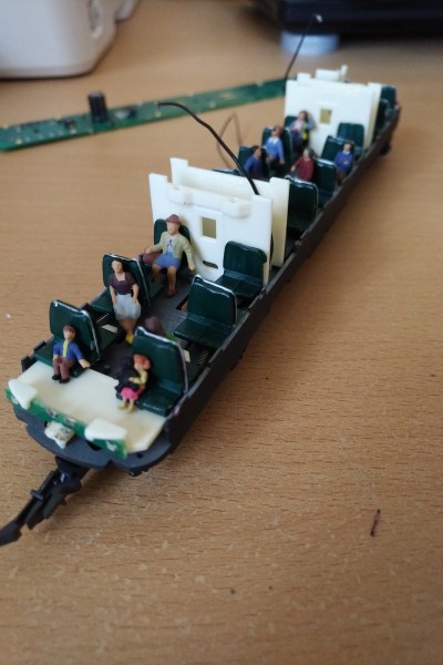

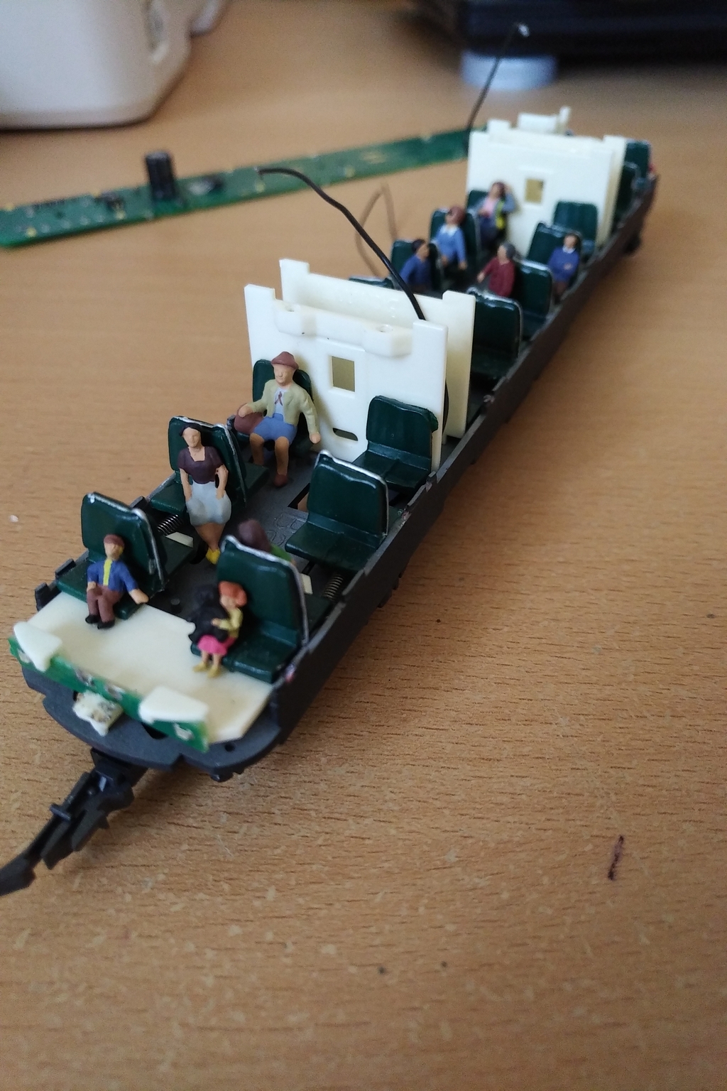

Dokončil jsem úpravu svých dvou balmů MTB. Asi bych to shrnul takto:
- sedadla z odlitku http://odlitkymodely.cz/h0_prislusenstvi.html - jsou ovšem stejně vysoké jako ty originální. Těžko říci, která varianta je správná. Nicméně jsem je nabarvil sprejem, natřel madla, vlepil k bočnici a na ně figurky. Líbí se mi více, než originály, se kterými počítám na nějaké přestavby velkoprostorových "ypsilonek"
- na hlavní desku jsem nalepil oboustrannou páskou funkční dekodér od dccdoma.cz. K němu jsem přivedl sbírání ze všech čtyř stran, neboť Balmy mají oboustranně izolovaná dvojkolí. Z dekodéru napájím originální elektroniku, koncová světla jsem připájel na dekodér, navíc mám oba konce. Mám dva vozy, takže nastavení vypadá takto:
F0 - osvětlení interiéru
F1 - konce 1. vůz 1. strana
F2 - konce 1. vůz 2. strana
F3 - konce 2. vůz 1. strana
F4 - konce 2. vůz 2. strana.
- Pokud budete někdo zkoušet originální destičku s koncovým osvětlením připájet na výstup nějakého dekodéru, pozor, rezistory má MTB na základní desce, tzn. na destičce ve světlech není nic. Nenapadlo mě to, takže jsem milé diody odpálil. Nechtělo se mi nic řešit, a tak jsem použil osvětlení pro Y od STE Electronic, které jsem měl k dispozici. Bylo jen třeba odštípnout držáky na čelech vozů, přilepit oboustrannou páskou a dát pozor při kompletaci vozů. Na řešení prosvítání červené do interiéru jsem se vybodnul :)
- upravil jsem exteriér vozů. Jeden vůz jsem přeznačil s obtisky od Jacka, ale pozor, čísla jsou větší, než originál MTB. Opět jsem neřešil.
- jedna věc mi vrtá hlavou: Když jsem dle výrobce použil dekodér do patice NEM, nefungovaly kondenzátory. Když napájím desku ze svého dekodéru, kondenzátor jistí osvětlení vnitřku velmi pěkně, a vozy neblikají ani na nenapájených srdcovkách GeoLine. Nechce se mi věřit, že výrobce má takhle zfušovanou desku, můžete to někdo případně potvrdit či vyvrátit?
Závěrem - vyřešil jsem osvětlení konců na obě strany, mám zálohované osvětlení interiéru kondenzátorem, upravil jsem sedadla dle reality. No, za modely jsem dal dva tisíce za kus. A vědět to, asi si je odpustím.
