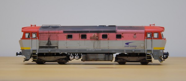

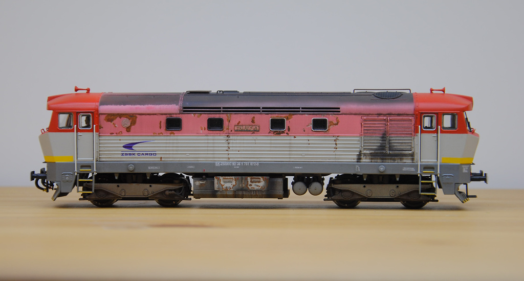

Příspěvekod t6791225 » ned 01 kvě, 2016 6:57 pm

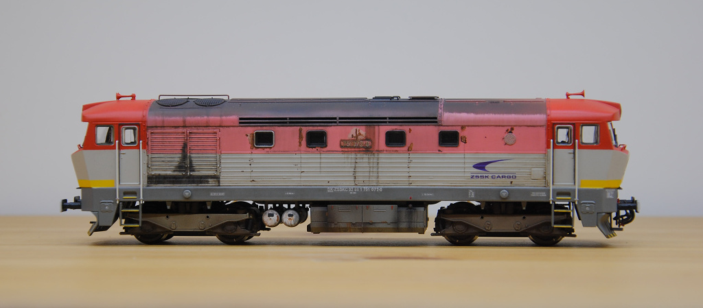

Zdravím páni, po delší přestavce zase něco z východního Slovenska... :wink: Před časem jsem zde prezentoval přestavbu a hlavně také patinu stroje T478.1230 na 752.069-5 ZSSK CARGO, nyní bych se rád podělit s výsledkem jak dopadl další stroj, který jsem měl v hledáčku.

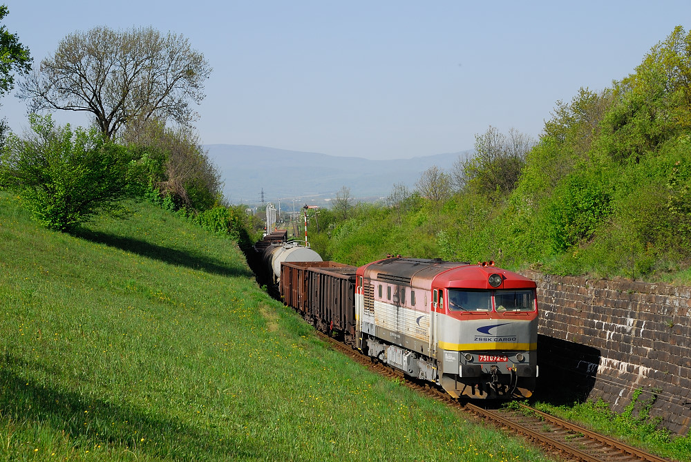

fakt moc pěkný. Ale když už jsi takto dokonalý, tak by to chtělo ještě upravit číslo :wink:
foceno sice cca před 10 dny, ale s tíhle číslem jezdí už nějakej ten rok

moc, byl jsem tam tři dny, ale to není do této diskuze.
Kdyby jsi to řekl dřív, tak jsem ti mohl vyfotit číslo detailněji a z boku a ty by sis to jenom vytiksnul. To by možná stačilo. ještě kouknu, jestli nemám nějakou použitelnou fotku.

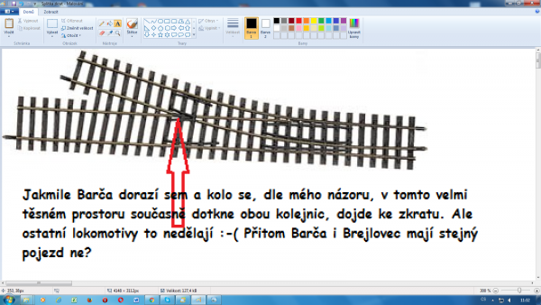

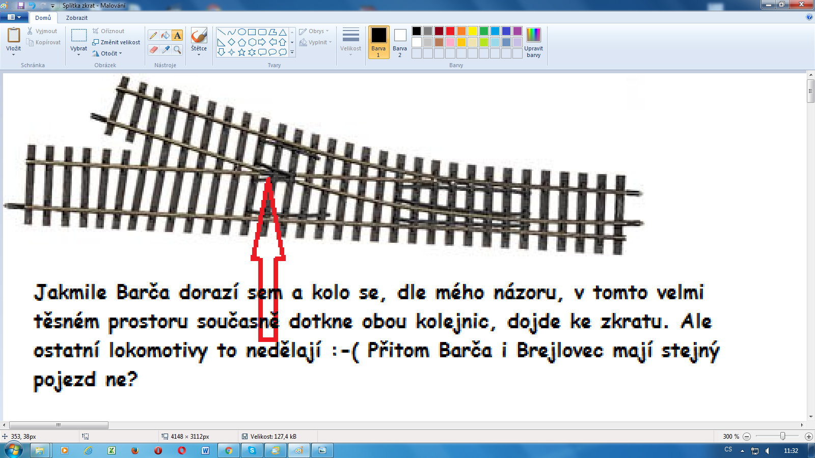

Zdravim, jezdil jsem dnes a mám problém. Při průjezdu odbočkou ze splítky H0 a H0e mi Barča Roco zkratuje na srdcovce. Myslel jsem, že to je tou odbočkou, ale dělá to jenom Barča. Brejovec Roco ani pětikolová pára to nedělají. Brejlovec má bandáž na jednom soukolí, Barča ne. Myslim, že se to stane ve chvíli, kdy Barča vyjíždí ze srdcovky a kolo se dotkne H0 a H0e zároveň. A důležité, udělá to ne vždycky a většinou jen při pomalé jízdě. Při rychlé jízdě to většinou projede bez zkratu.

Tak tohle už vůbec ani není o pojezdu, ale o dvojkolí. Zkontroloval bych v první řadě rozchod a "kuželovitost" dvojkolí, případně porovnal šířku kola s tím brejlovcem.... Ale řekl bych že na vině bude rozchod (velký)... A možná bych ještě zkontroloval bandáže, jestli nejsou moc tenké (a možná také, jestli tam vůbec jsou :) ). Mám posledního brejlovce (Najbrt II) a ten má také bandážovanou celou jednu nápravu, jako všichni pře ním....

Tak jsem si to znovu přečetl a píšete, že barča bandáže nemá. A to je zajímavé; já bych ty dvojkolí zkontroloval, je dost dobře možné, že jsou bandáže zuté; kolej pak "jede" v drážce a ten "rantlík" pak zkratuje...

Zkratuje samozřejmě to zuté dvojkolí, protože ta kolej se vede v té drážce po bandáži a ten "rantlík" (vnější kraj kola) je pak níže a může dosáhnout na tu druhou kolejnici; na normálním dvojkolí je díky kuželovosti ten vnější kraj kola výše, než hlava kolejnice

Rozchod kol? I o 0,1 mm nalisované dvojkolí jinak na to může mít vliv. Kontrola bude nutná v rámci obou dvojkolí v rámci postiženého podvozku podvozku.
Bezpečné řešení je izolovat kolejnice přiléhající k srdcovce a přepínat polarizaci spolu s polohou jazyku.

Je to zdá se vyžešeno s Georgem. Barča má zřejmě zuté bandáže (to teď nemohu zkontrolovat) a nebandážované soukolí působí ten problém. Dám vědět, jak to dopadlo.

Barča má přezuté bandáže. Jednoznačně se potvrdilo to, co říkal George. Takže s bandážovaným soukolím najede do odbočky ze splítky bez problémů. :idea: :idea: :idea:
