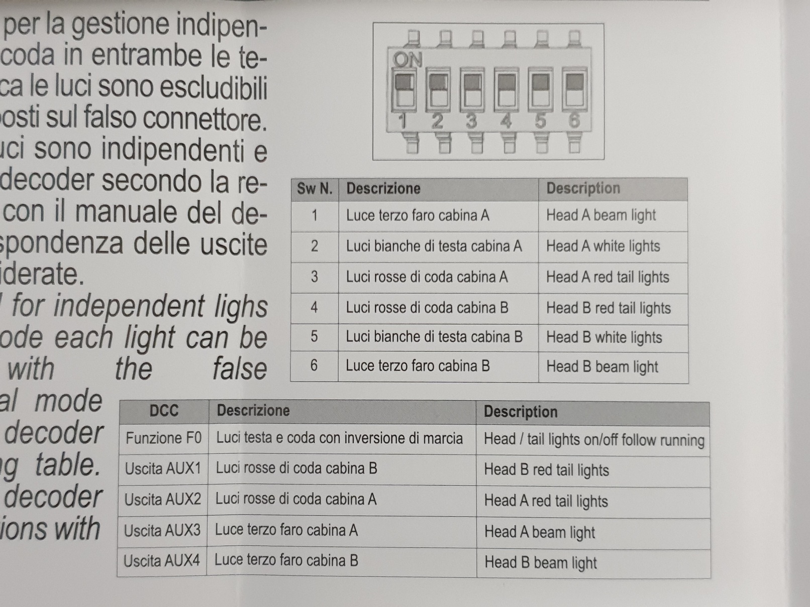

Chcem sa spytat 363 zssk v analogu svietia aj diaľkové a keď dám dekoder tak nie treba to nejak nastaviť cez CV alebo ma niekde prepínač?
marek560
Příspěvky: 47
Registrován: pon 06 led, 2014 12:22 pm
Re: ACME ŠKODA X62, X63, X71, X72
Příspěvekod FilipP » čtv 12 srp, 2021 11:10 am
Ma aj prepinac, pozri navod. A zalezi aj od projektu. Na 363 zatial nemam ale na novej 350 je kazdy reflektor samostatne ovladany. 363 som zatial nerozoberal tak neviem poradit na ktorom vystupe (a teda CV) su reflektory. Snad niekto poradi.

Příspěvekod marek560 » čtv 12 srp, 2021 12:44 pm
FilipP píše:Ma aj prepinac, pozri navod. A zalezi aj od projektu. Na 363 zatial nemam ale na novej 350 je kazdy reflektor samostatne ovladany. 363 som zatial nerozoberal tak neviem poradit na ktorom vystupe (a teda CV) su reflektory. Snad niekto poradi.
Prepínač nema práveže.

Příspěvekod FilipP » čtv 12 srp, 2021 2:51 pm
Podla navodu tam je nejaky mikrospinac na doske. A zaroven je reflektor na AUX03 a 04, takze treba pozriet navod k dekoderu (neviem ci mate Zimo, ESU alebo nieco ine), ze ktore CV su na tieto vstupy.

Příspěvekod marek560 » čtv 12 srp, 2021 3:52 pm
FilipP píše:Podla navodu tam je nejaky mikrospinac na doske. A zaroven je reflektor na AUX03 a 04, takze treba pozriet navod k dekoderu (neviem ci mate Zimo, ESU alebo nieco ine), ze ktore CV su na tieto vstupy.
Mam dekoder zimo MX634D na doske nieje žiadny spínač.

Příspěvekod horak » čtv 12 srp, 2021 4:54 pm
FilipP píše:Podla navodu tam je nejaky mikrospinac na doske. ...
Tie DIP prepinace su na analogovej prepojke. Sluzia na aktivaciu/deaktivaciu svetiel v analogovom rezime. Ked model zdigitalizujes, tak prepinace skoncia v sufliku. Logiku zapinania jednotlivych vystupov dekodera musis nakonfigurovat cez CV.
horak
Příspěvky: 750
Příspěvekod JaroHo » čtv 12 srp, 2021 7:14 pm
jestli jsou střeva stejný jako u peršinga kde mám zimo nezvukový tak reflektor lze rožhnout té straně kde svítí přední bílá poziční světla, samostatně. Ta deska s přepínači je přeci analogová propojka která pak přijde ven a světla si zapíná dekodér
JaroHo
Příspěvky: 1569
Příspěvekod FilipP » čtv 12 srp, 2021 9:19 pm
Ano mate pravdu, dakujem sa korekciu. V digitale su svetla samostatne zapinatelne ale kedze sa jedna o Zimo dekoder verzie D tak to je ten problem. Do Acme masin treba verziu C (Zimo), inak robi problem reflektor kvoli logicky vystupom na 03 a 04. Nastatie nezvukova verzia MX634D sa da prepnut na C veziu v CV8 na hodnotu 3. Prikladam navod z manualu:
CV #8 = “3” Converting a MX634D to MX634C
CV #8 = “4” Converting a MX634C to MX634D
Pozor pri zvukovej verzii Zimo MX644D sa to uz neda, takze tam treba verziu C alebo upravit zapojenie v masine! Na novom 16bitovom zvukaci ZImo MS640C/D sa do znova da prevnut v CV8, ale odporucam pozriet navod, lebo tam su okrem vystupov 3 a 4, aj 5 a 6 a aj moznost zosilneneho vystupu.

právě já jsem přepisoval D na C :mrgreen: protože zdejší mazáci vědí vždy naprosto perfektně poradit :wink:
