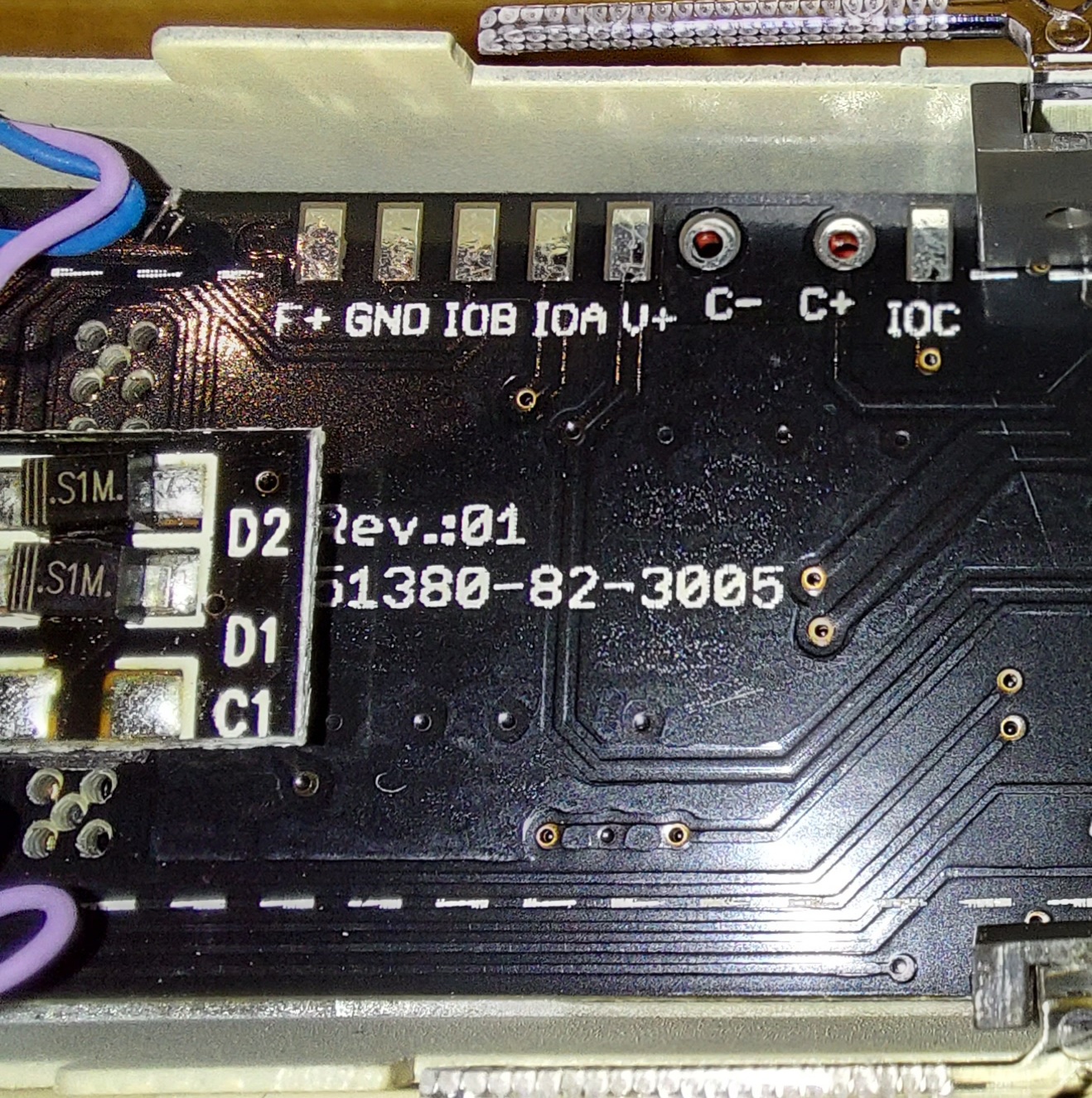

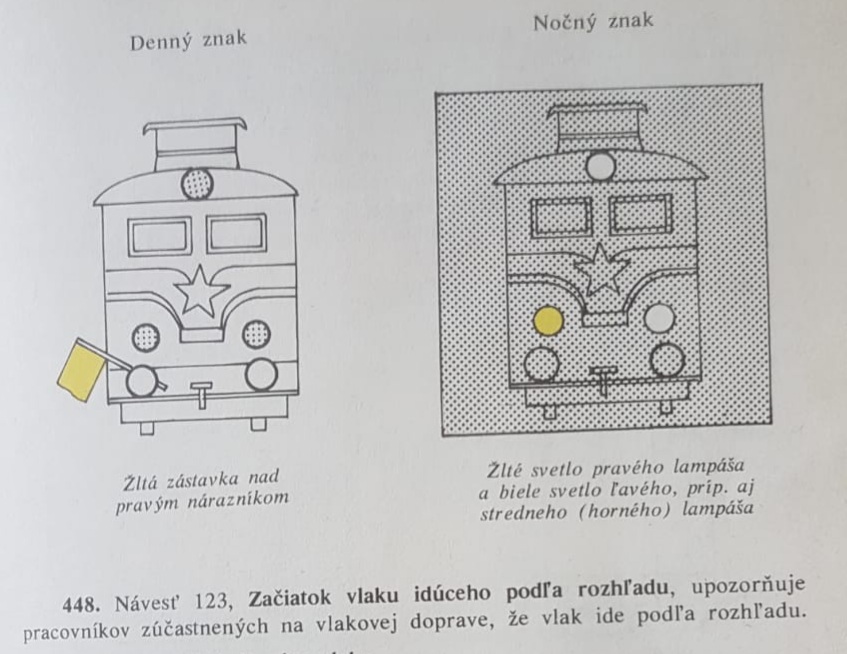

Tu je trocha uprav PIKO CSD S499.1 viewtopic.php?f=6&t=13002&p=291785#p291774
Na konci obrazkovej prilohy je aj JAZDA PODLA ROZHLADU - Prave zlte svetlo (z pohladu rusnovodica).
download/file.php?id=40428&mode=view
Jacek píše:Dnes jsem měl v ruce modrou laminátku Cargo. Zřejmě je tam jiná DPS, pro kabiny je třeba upravit CV. Bohužel poziční světla jsou dohromady s horním reflektorem oproti popisu výstupů v návodu. Podařilo se to někomu nastavením rozdělit?
Najde sa foto DPS? Je tam ine ciselne oznacenie DPS?
Medzi mojimi foto uprav je tam aj to cislo DPS CSD verzie S499.1...
download/file.php?id=40426&mode=view
P.S. Laminatku CD Cargo nevlastnim.
