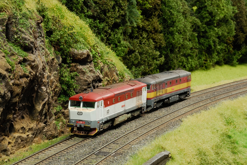

Příspěvekod TomBart » sob 02 led, 2016 9:28 am
Jihlava před 15 lety
751 050 + 053.
Ta 53 je pouze napatinovaná originální 041. 050 je komplet nově stříknutá.
