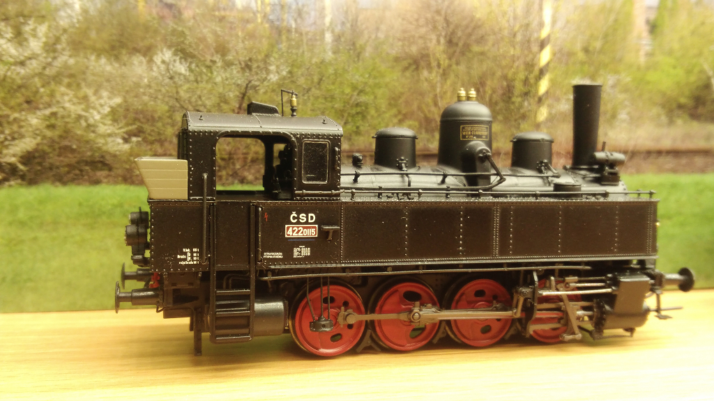

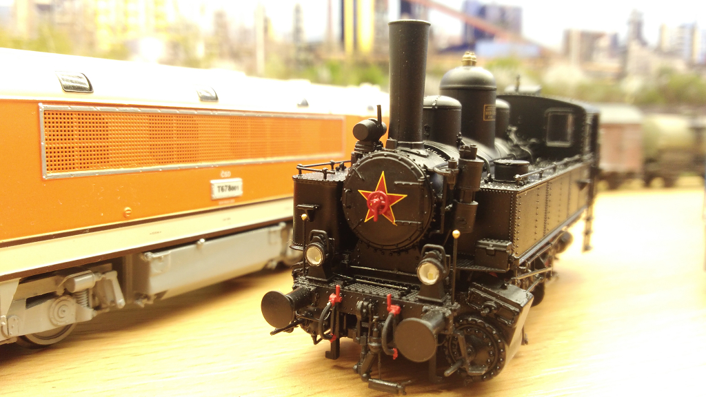

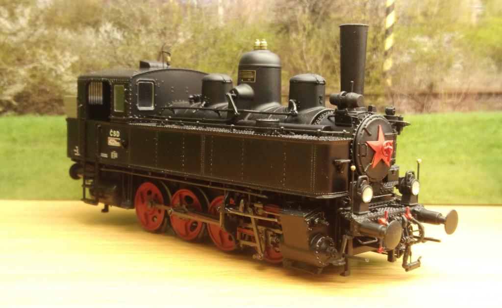

422.0115 +/- podkladům odpovídá, není to samozřejmě úplně stoprocentní, ale vany a kompresor má správně. Předloha byla rekonstruována asi během války v německých dílnách a má atypický komín oproti našim 422 rekonstruovaných u nás je komín nižší. Dále to jsou již jen drobnosti jako jsou stínítka nad okny, okapy na střeše, posuvný střešní kryt, krycí plech před písty kompresoru (asi zimní úprava) a samozřejmě lucerny, ty jsou u předlohy klasické typizované ČSD. Pokud, nemáš strach, lze je poměrně snadno vyměnit za mosazné od Igora Zahrádky nebo od Detailu. Ve druhé polovině 50. let měla 422.0115 ještě i německý turbogenerátor, takže i ten na modelu odpovídá i svým umístěním, ale je dost možné že byl časem nahrazen typizovaným ČSD. Model rovněž nemá převodovku k rychloměru pod budkou na straně strojvedoucího, lze doplnit např. z mosazných dílů opět od Igora Zahrádky: http://www.pojezdypg.cz/index.php?id=sa ... el&lang=cs
Zde pár fotek mé 115, které postupně prochází úpravami, naposledy dostala leptanou plastickou hvězdu z leptu od pana Banka.
