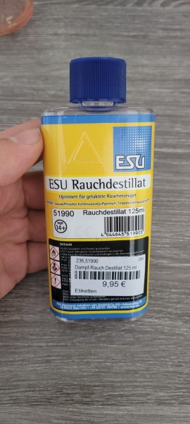

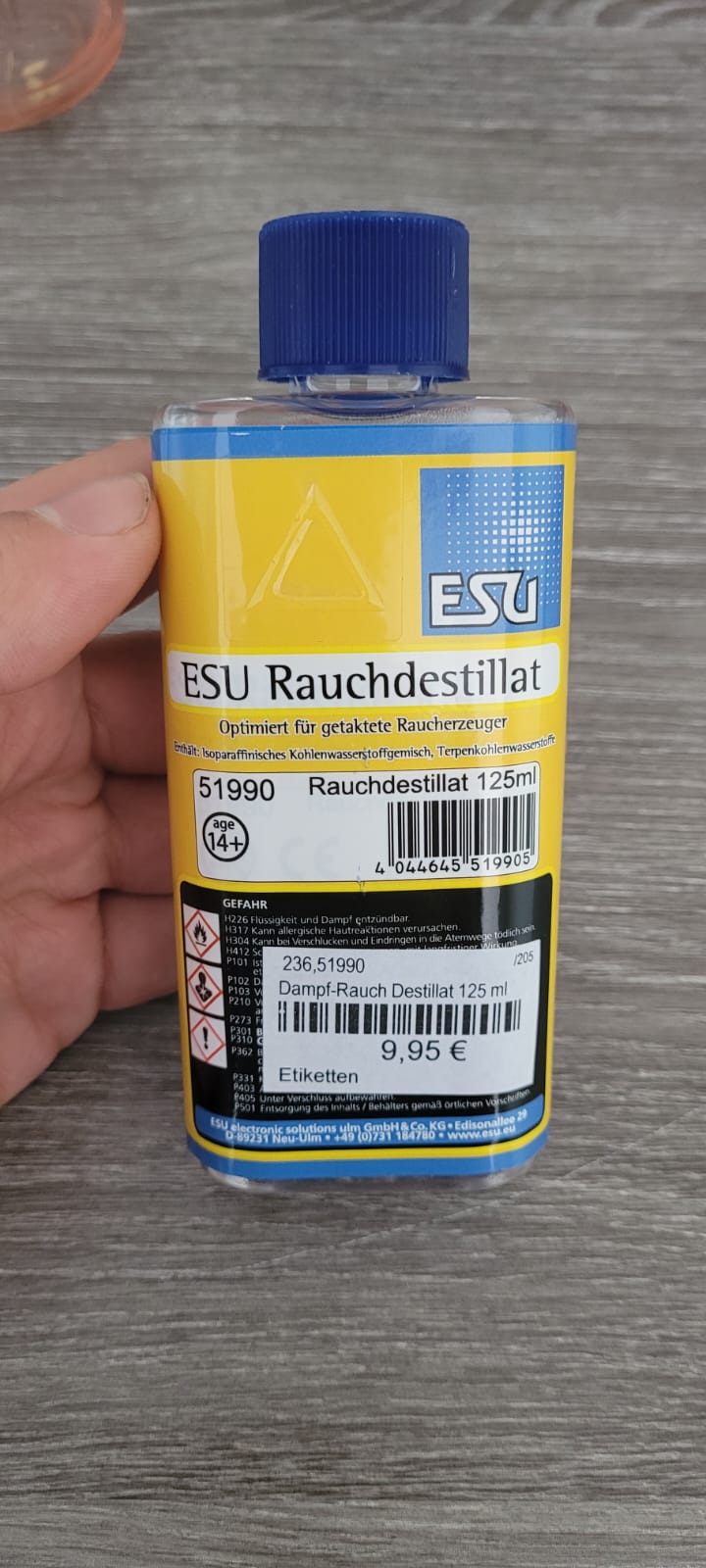

Vidim tu rozne postrehy ohladom dymoveho generatora a navrhy kvapalin...
Tiez som sa divil uz v modelarstve pri skusani Albatrosa, ze ta povodna kvapalina co tam dal Trix akosi moc smrdi. Kazdopadne predajca mi odporucil dokupit prave tuto dymovu kvapalinu od ESU. Ziadny smrad a paradny efekt, na dobrych 7-8 rozbehov (=0.5ml) tato kvapalina zaisti velmi mohutnu bielu paru. Potom uz je kvapaliny a tym aj pary menej, treba este trochu dominat ale nikdy nie az do sucha. A ziadnu katastrofalnu mastnotu urcite neregistrujem, iba velmi jemne stopy a to len pri komine, ktore vatovou tycinkou utriem.

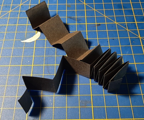

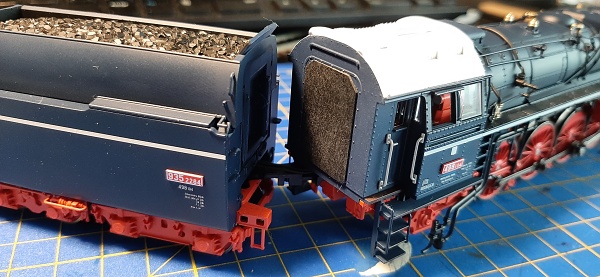

novk2007 píše:Mohu se zeptat jak jste ty měchy vyrobil? To je z papíru že?
Jsou to dva pásky papíru umístěné kolmo na sebe, následně se přehýbá jeden přes druhý.
Úhlově je to velmi poddajné, ale příčně tuhé, což v malých poloměrech, kde je tendr vůči budce příčně hodně vychýlený, způsobuje potíže. Ještě to bude potřeba doladit.

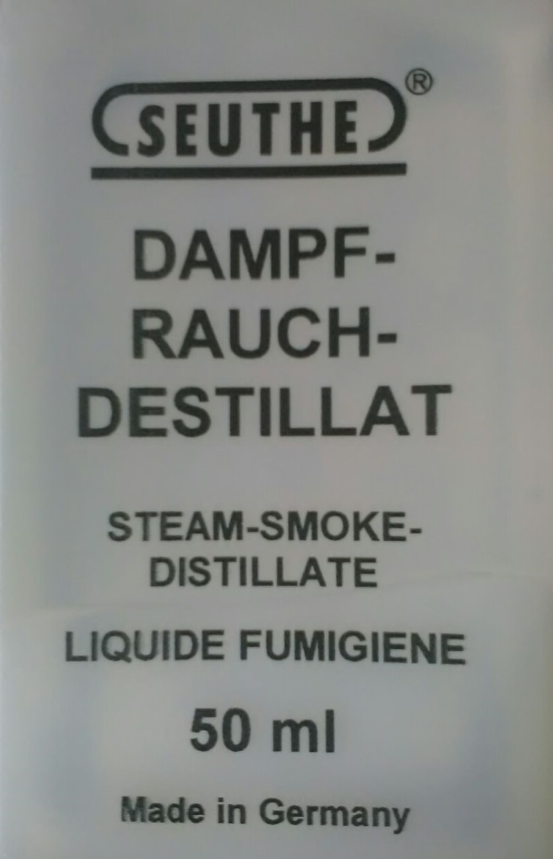

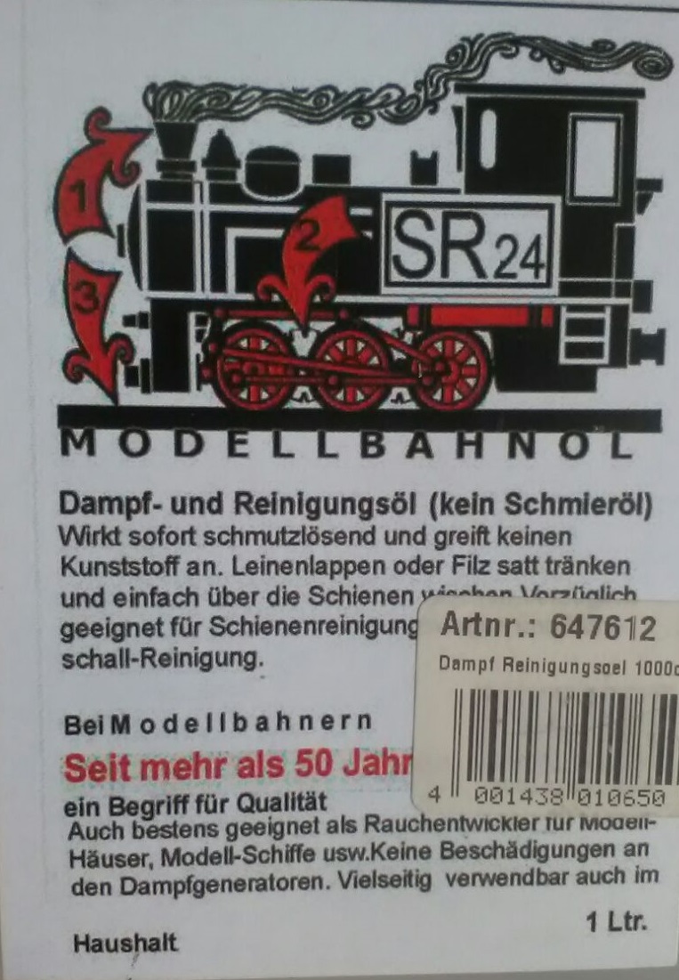

Potvrzuji, že kapalina ESU je super. Pro cenovou relaci jsem zakoupil i další vzorky. Testoval jsem ESU ve vztahu i s těmito vzorky, ale výsledky jsou takřka stejné, trochu jiný odér. Kdysi (když jsem začínal s kouřem) jsem narazil (na jiném vláknu) na spekulace, že kapalina mastí mašinu a koleje atd... Zjistil jsem praxí, že jde - z mého pohledu - o nepodložené fámy, a to u všech tří uvedených druhů kapalin. Dokonce na jedné z nich (viz obr.) je uvedeno - kouřová a čistící (nezkoušel jsem). Párkrát se mi stalo, že jsem mašinu pocintal (i polil :evil: ) a nikdy žádné následky (ani po rozebrání uvnitř). Naopak mám pocit, že nalitá kapalina v generátoru se po čase sama vypaří (měsíce). Komím prská kapalinu, jen jeli tam kapaliny nadbytek (u klasických generátorů vyprskne na začátku obsah trubičky). Jednak lze snadno otřít a poznamenávám, že se místo dopadu kapiček i krásně očistí nebo otření ani neprovádím a žádné následky (zejména na laku mašiny) jsem za léta provozu "pod parou" nezpozoroval :)

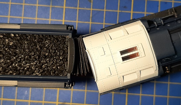

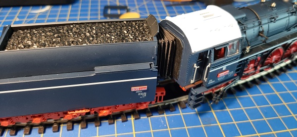

Vyřešeno. Na tendru je měch napevno, na budku i na přilehlé čelo měchu jsem nalepil kluznice z tvrdého papíru. Při velkých příčných výchylkách se měch posune a nepůsobí to žádné parazitní síly, v přímé se to krásně vrátí zpátky do středové polohy. Fotky z poloměru 420 mm.

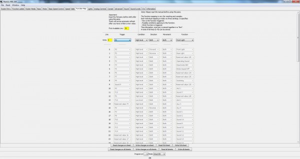

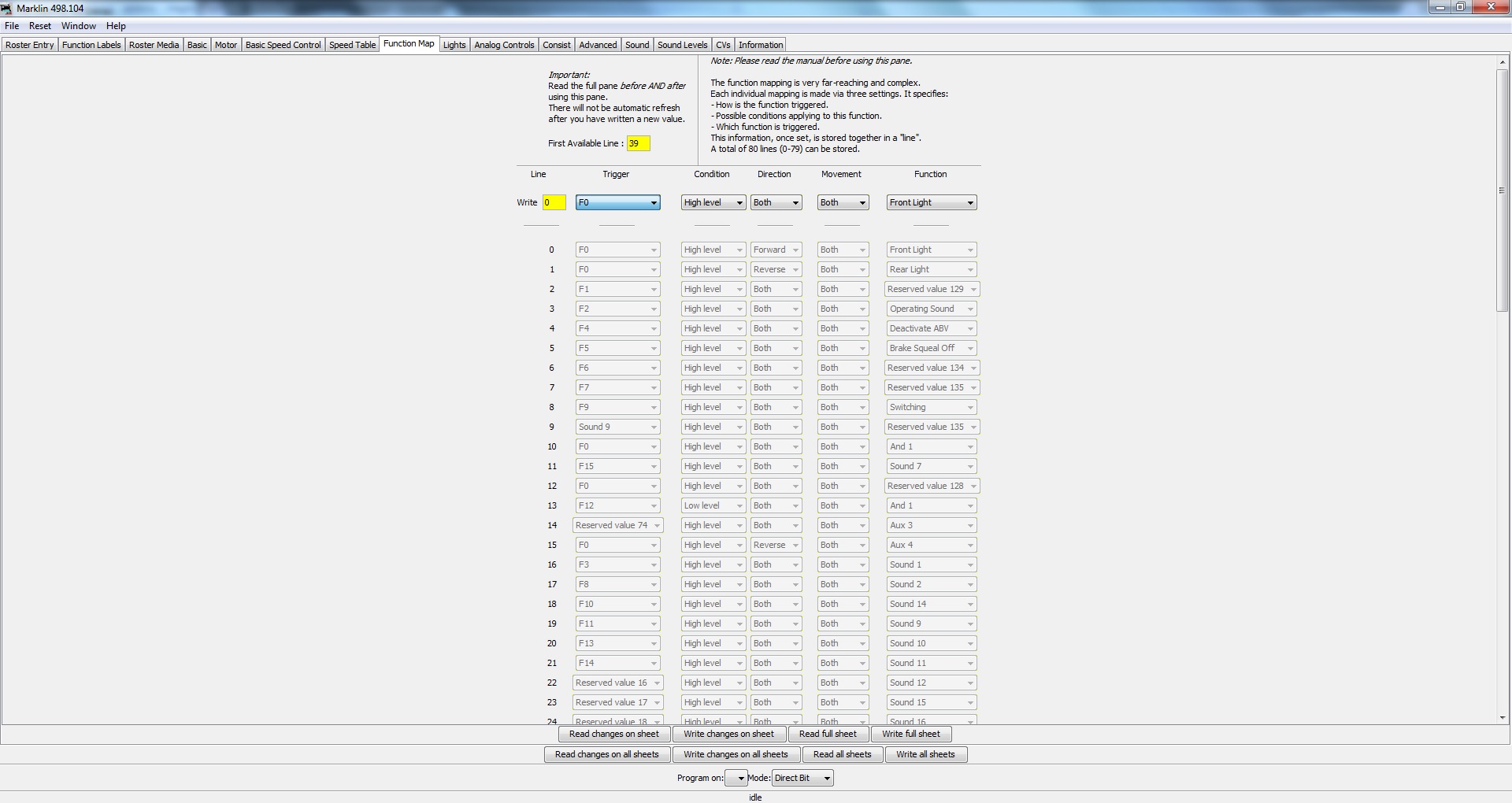

Okrem toho aj s tým, že sú dekodéry uzamknuté a podľa JMRI sa nedá nič ani premapovať.
Viď obrázok. Osobne ma zvuky nejako neurážajú, teda až na tie hlásenia ktoré ma presúvajú do obdobia strýka Adolfa tedá tá rádoby "Slovenčina" aby tomu porozumeli aj naši "priatelia"
Čo by sa ale snáď dalo efektívne vyriešiť pomocou toho "Märklin decoder programmer" do ktorého sme celkom aj ochotný zainvestovať (miestna komunita majiteľov Albatrosov) nech sa zbavíme toho paskvilu a urážky jazyka.
A určite by pri odblokovanom dekodéry potešila aj možnosť si premapovať tlačítka.
Snáď toto tu číta niekto z Märklin / Trixu a vyjde zákazníkovi v ústrety.
Alebo možno Michal Dalecký a ostatný predajcovia by mohli poprosiť Märklin/Trix priamo. Bolo by to moc fajn.
Skúsim im napísať email aj ja.
Alebo teda je tu ešte druhá možnosť, možno sa Zimo rozhýbe a potom sa bude meniť dekodér za MS440 s zvukom od Jacka.
Aj keď za mňa toto by nebolo potrebné ak Märklin vyjde zákazníkovi v ústrety a proste nám dekodér odomkne.

Bohužel s tím odemčením má podle mne Radeksindy naprostou pravdu a dekoder je pro úpravy cíleně uzamčen. Přes "Märklin decoder programmer" lze pouze aktualizovat firmware "továrního" dekoderu. Jediná možnost je koupit otevřený dekoder (cca 2000,-), implementovat stávající zvukový projekt (volně ke stažení) a pak si dělat pomocí "Mdp"potřebné úpravy. To již lze. Nebo si vytvořit projekt vlastní, ale to je o dost složitější. Jestli se podaří napasovat to Zimo, tak asi není co řešit...

Viz moje stránky. V podstatě opravdu není co řešit až na pulzy pro kouřový generátor. Tam buď na DPS předrátovat FA3 a FA4 a nebo tlačit na Zimo, aby to šlo přemapovat.

Máte prosím Vás doma 498.104 aj ten Märklin nahrávač?
Zaujímalo by ma, či tam nie je možnosť prehrať na pôvodnom dekodéry kompletne ten zvuk za dajme tomu taký istý keď už je v ponuke a následne si ho upraviť.
Či tým prehratím zvukového projektu sa náhodou dekodér neodomkne.
Žeby to uzamknutie bolo len na zvukový projekt z výroby aby vždy ten pôvodný bol nezmeniteľný. Ale keď ho prehráte novým tak proste už sa to meniť dá.
Len úvaha. Ale ak má niekto na to mašinu aj zariadenie tak by to prosím mohol vyskúšať?
Ďakujem za celú Albatros komunitu :)
Edit: hľadal som na google a zdá sa, že by to mohlo ísť.
Najprv aktualizovať firmware, ten by mal umožniť odomknutie dekodéra a potom nahrať nový zvuk.
A následne sa tam dajú meniť zvuky.

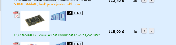

Jsem rozhodnutý dekoder vyměnit za MS440D. Už taky proto, že původní neumí ABC. Předrátovat FA3<>FA4, není problém. Ale nikde ho nemají. Ví někdo kdy Zimo začne dodávat?
Příspěvky: 1763
Re: 498.104 ČSD v H0 TRIX/MÄRKLIN
Příspěvekod A2C » sob 29 říj, 2022 12:20 am
jipol57 píše:Jsem rozhodnutý dekoder vyměnit za MS440D. Už taky proto, že původní neumí ABC. Předrátovat FA3<>FA4, není problém. Ale nikde ho nemají. Ví někdo kdy Zimo začne dodávat?
JR Line.
