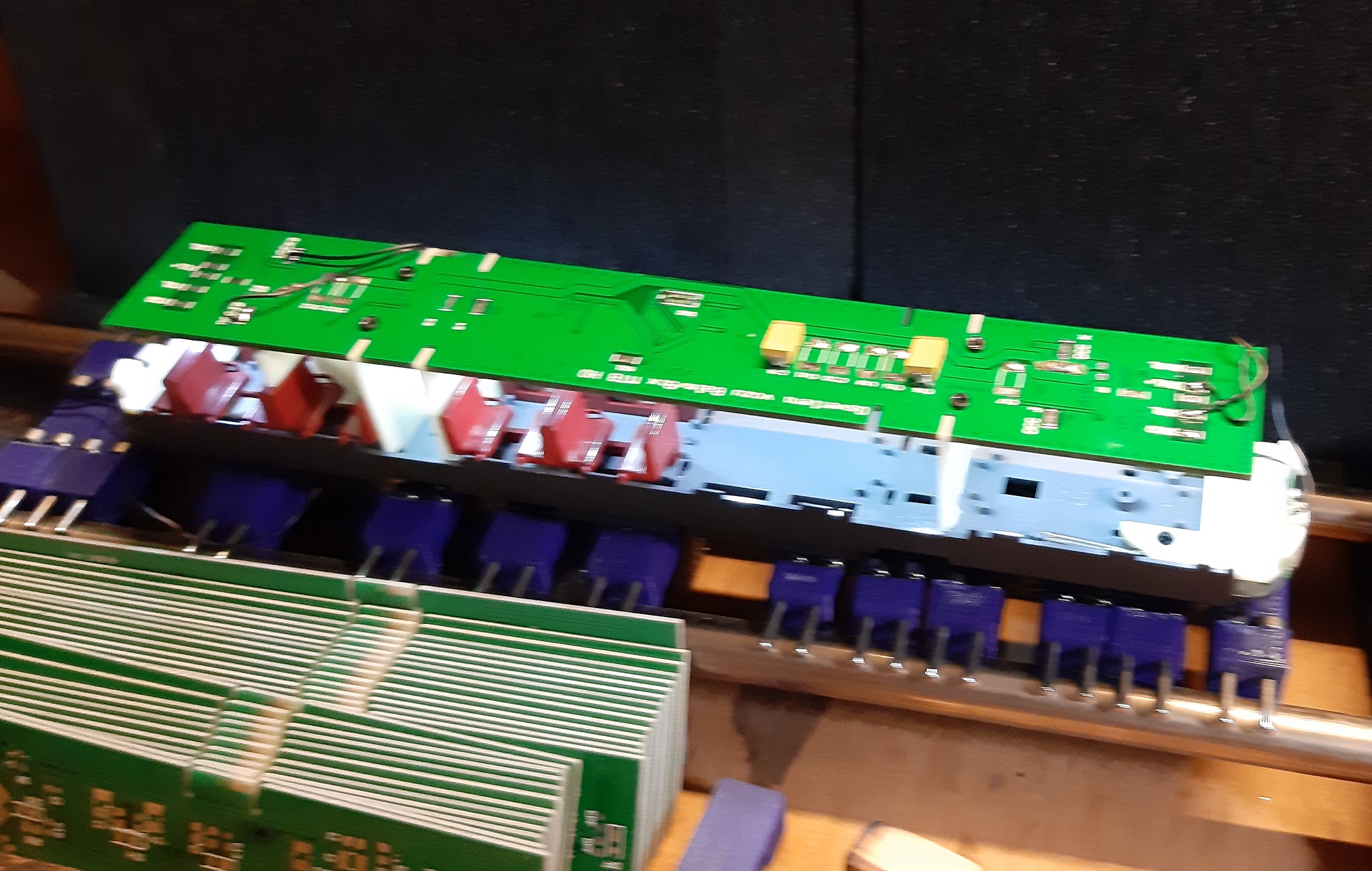

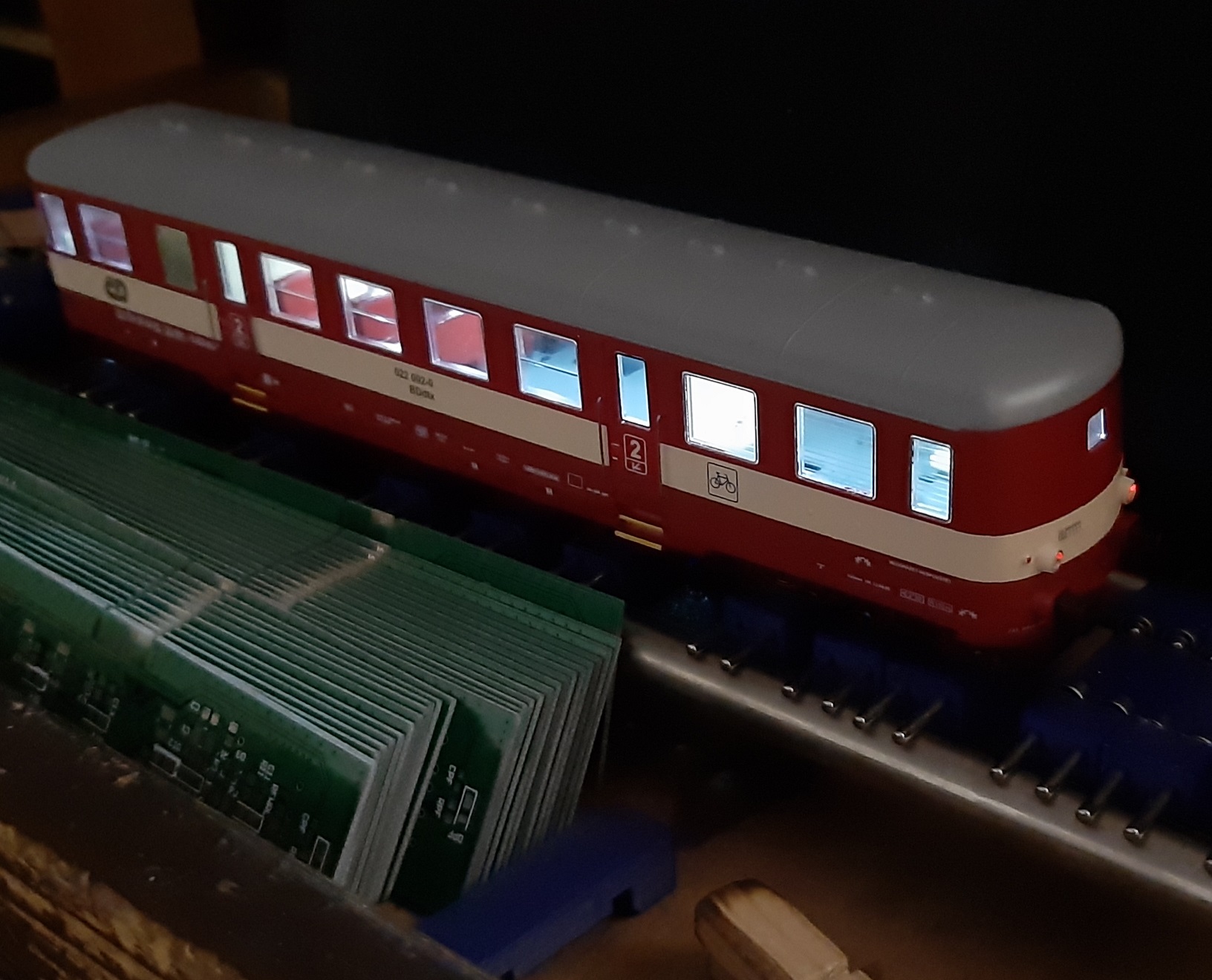

Příspěvekod JaroHo » čtv 02 led, 2020 7:30 pm
tak dcc jsem měl vložen obráceně-hvězdička musí být do prostoru a né k tišťáku :idea: , plechy pro sběr jsem rozhodil do obou podvozků a trochu se to blikání zlepšilo :mrgreen:

Příspěvekod vvitty » pát 03 led, 2020 1:04 am
elvis.jarous : :wink: pokazde kdyz tam davam Lais dekoder tak ho dam napoprve blbe :D :D
jinak od brezna bude k dispozici i komplet digitalni osvetleni s moznosti regulace jasu, rychlych zmen adres a tak ... bohuzel se opozdilo dodani desticek koncoveho osvetleni.
http://www.pojezdy.eu/eshop/h0-osvetlen ... nalog.html
Příspěvky: 2882
