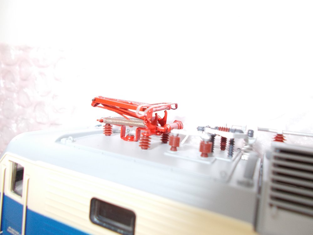

FloP píše:
3. Oba pantografy "drhnou" v různých pozicích, nepohybují se volně (a mají odřenou barvu na několika místech)
Tak těch vadných kusů je prý hodně, to se zase čínský montážník vyznamenal.
S tím naklápěním lyžin to má snad každý kus, na těch mých to bylo u obou. Je to tím, že horní část pantografu s lyžinou je na čepech poměrně dost těsně a na těch čepech je nakydaná červená barva. Tím pádem se ta horní část v čepech nenaklápí, ten drátek představující vyrovnávací táhlo to neutáhne. Stačí lyžinu sundat (vyháknout opatrně z čepů, drátek se vyháknout ani nemusí), z těch čepů oškrabat barvu a nacvaknout zpět, pak se lyžina naklápí jak má. Další problém zadrhávání v některé poloze je spodní táhlo z drátku, jehož očko je málo sevřené a jeho konec zachytává za otvor v plechu, kterým prochází, stačí očko více sevřít kleštičkami. Po těchto opravách už chodí pantografy jako hodinky. Zacvaknuté v západce ale drží poměrně dost, je dobré zatlačit na druhý konec, pak to jde lépe vycvaknout. Samozřejmě barva na drátcích a na západce moc nedrží a loupe se. Jiné závady zde popisované jsem nezaznamenal. Je to ten, co mě přišel z Německa. Model jezdí naprosto tiše a plynule, bez trhání se rozjíždí, neposkakuje, nehoupe se. Je to zatím analog, přes víkend osadím dekodér, tak uvidíme.

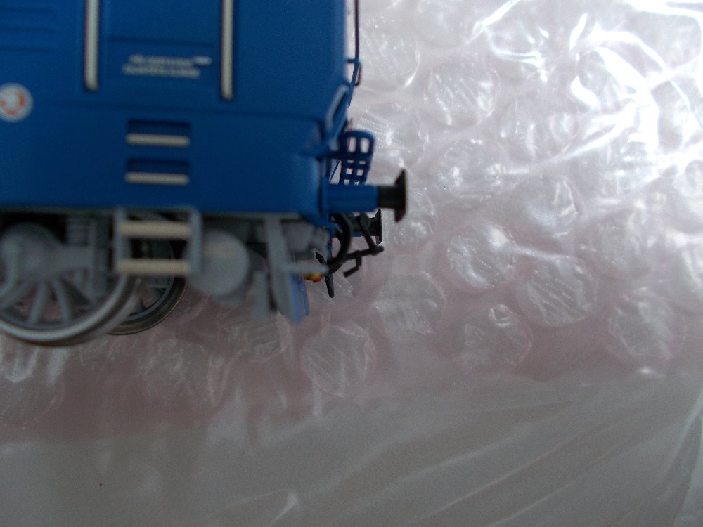

Příspěvekod FloP » pát 27 kvě, 2016 12:37 pm
...reklamace poškození uznána, nový model k výměně není k dispozici, jen vrácení peněz... Asi je opravdu lepší osobní předání - výběr z několika modelů, nic nereklamuji, je vyzobnu rozinku, a zbytek obchod odešle poštou... hmm... :idea:

Příspěvekod FloP » pát 27 kvě, 2016 1:10 pm
Z jiného obchodu se stejným zlomeným střešním dílem - chybí na fotce vpravo :roll:

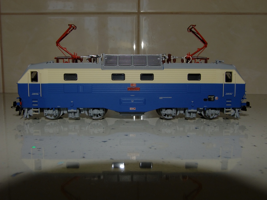

Mašinkou som zatiaľ nejazdil, takže len vizuálne dojmy:

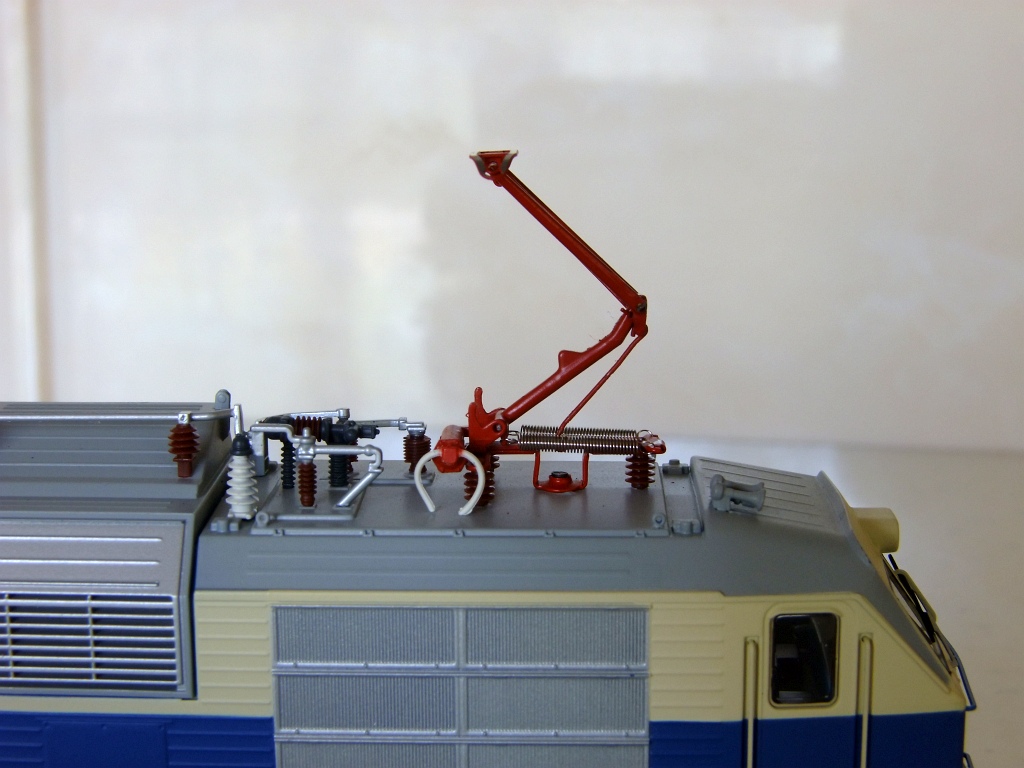

Zberače dosť katastrofa.. západka ich drží príliš silno, pri dvíhaní jedného mi ostalo v prstoch šmýkladlo. Musel som ich komplet zrepasovať, odmontovať zo strechy, napraviť šmýkadlo a prihnúť zámky, skrátiť vodiace tiahlo šmýkadla, nakoľko po zdvihnutí nebolo vo vodorovnej rovine, prihnúť spodné tiahlo paralelogramu, pretože uhol otvorenia zberača neodpovedal realite. Taktiež bolo treba opatrne povyhýňať pätu zberača, nakoľko jeden utekal klbom príliš do strany.. Zároveň som ešte očistil klby od hrubej vrstvy farby. Teraz už chodia zberače krásne, ľahúčko až do maximálnej zdvihovej výšky, len ako píšem, bolo sa s tým treba niekoľko hodín prplať.
Jeden podperný izolátorik strešnej zbernice bol odlomený, ten som bez viditeľných stôp prilepil sekunďákom, čiže strecha je už v pohode. :-)
Farba z obruči mi dosť prudko opadávala, nuž zoškrabal som všetku a uvidím ešte, či pretriem nanovo niečim kvalitnejším alebo pre jazdenie nechám tak, bez farby... Jeden podvozok sa ťažko natáčal, tlmič sek. vypruženia drhol o konzolu podvlečeného priečnika, bolo treba rozdeliť masku, pílničkom skrátiť nasúvacie kolíky a nanovo zložiť, teraz je to viac-menej OK.
Pokiaľ ide o kulisy na oboch stranách, tak sú súčasťou balenia, nie je ich veľký problém osadiť, viac starostí mi narobila výmena modelových hadíc a skrutkovky za polovičné. No a samozrejme zlostí krehučká vykurovacia spojka, ktorú snáď ani nie je možné pri odoberaní kasne nezlomiť.
Každopádne tak na vyše pol dňa roboty a s mašinkou som spokojný, mám ju na taký obraz ako potrebujem.

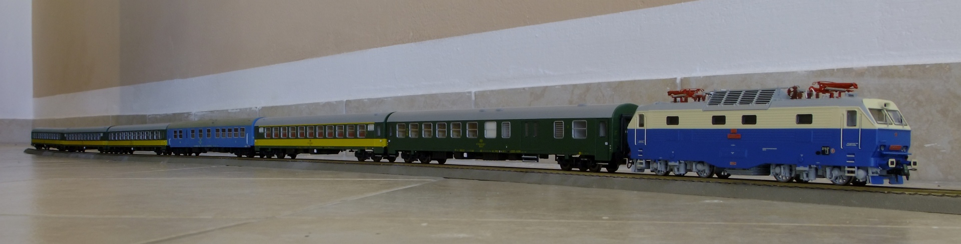

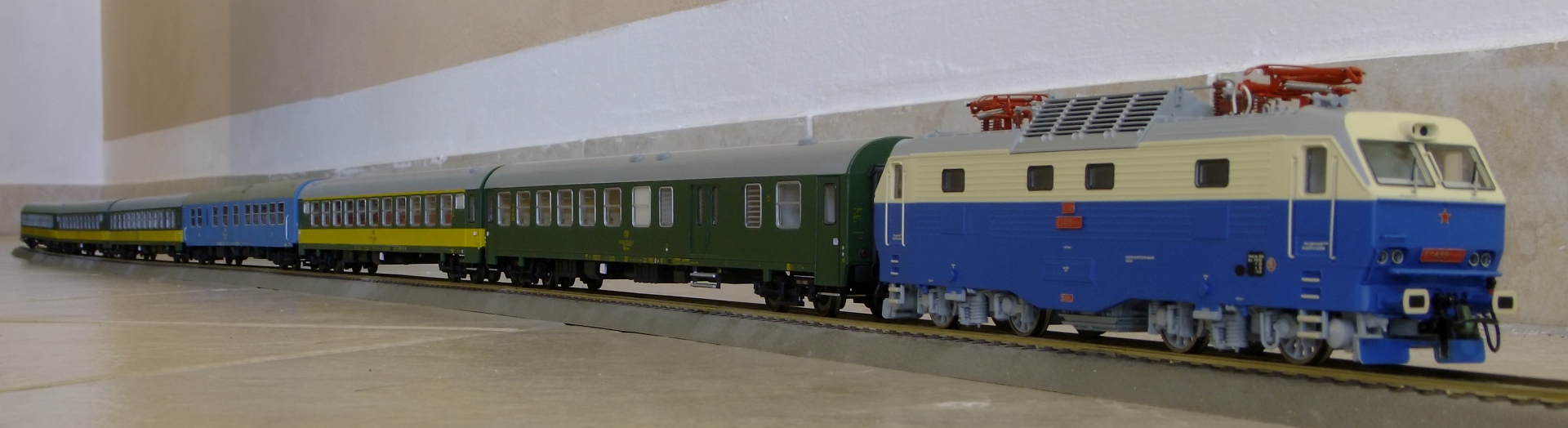

A ešte pohľad na povinne miestenkový Ex 100 Tatran v radení, ako si ho pamätám z detstva.. :-)
362.001
Příspěvky: 49
Registrován: ned 07 lis, 2010 7:27 am
Re: Lokomotivy 150/151/350 od ACME
Příspěvekod George V. » úte 31 kvě, 2016 10:18 am
No já nevím, ale neměla by mít lokomotiva úzkej žlutej nebo oranžovej proužek na čele a široký nárazníky? :mrgreen: Takhle bych si to pamatoval já...
