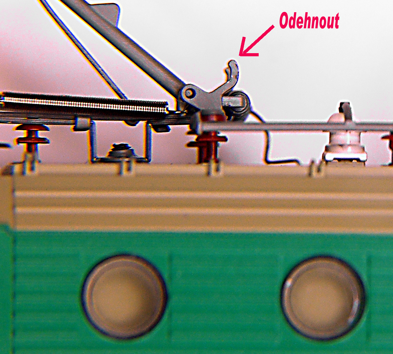

Máte někdo návod, jak ty smetáky šetrně odjistit, aby šly zvednout?

Vyhnúť na jednu stranu, opatrne nadvihnúť. To isté na druhú stranu. Všetky mi tak bez problémov išli.

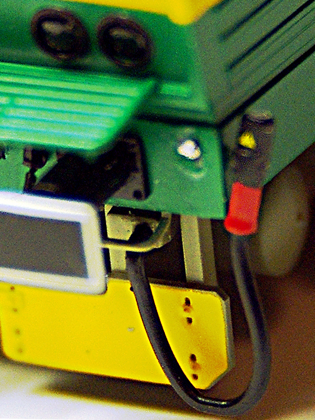

u esa jsem provedl opravu podvozku a zjistil jsem,že plast co mám doma je tlustší než platební karta(kterou někdo radil použít) a ta je slabá. dále: topná spojka na nemodelové straně byla opět do rámu přilepená :oops: takže víte jak to dopadlo? Není rozlámaná ale urval jsem ji akorát tam, kde bych jinak řezal.Takže u rámu.A koukal jsem na topný spojky jako případné náhrady a ta u zamračené roco je nevhodná. Musela by se naohýbat.
Dekodér vsunut Lais na zkoužku, co kdyby to jezdilo líp než se 151 a ejhle vono to jezdí obstojně, jen přední bílá obrysová trošku kmitá→ pak se někdy podívám do nastavení přes JMRI. Dekodér jsem vybral asi z banána, mam F0 přepínaný dle směru předek, F1 to samý ale zadek červená, F2 a F3 jsou dálky kdykoliv zapnutelné. :mrgreen:
Taky jsem zjistil, že v kastli je pod jedním stanovištěm tlumení a pod druhým ne. Divné

No,každý na to bude mít možná svůj "fígl", já jsem na všech svých elektrických lokomotivách ACME postupoval zhruba takto: Pomocí jemných, hladkých, špičatých kleští jsem horní část háčků, které drží polopantograf, mírně pootočil do stran, až šel sběrač snadno zvednout (nebo vyskočil sám). Pak jsem háčky těmi kleštěmi zase pootočil zpět, "zplacatil" do původního tvaru a jejich konce mírně odehnul, aby háčky nebyly tak pevně zaklesnuty za tyčku sběrače. Mírné úmyslné zdeformování háčků lze rozpoznat na fotografii. Teď jdou sběrače zvedat i zaaretovat velmi lehce ...
Jak tady několik uživatelů psalo, kabely topné spojky jsou u lokomotiv 163 i 362 přilepené na obou koncích, což pro rozdělávání modelů není právě optimální :mrgreen:. Předpokládám, že plast, ze kterého jsou kabely vylisovány, je podobně křehký, jako byl u krys a banánů. Jeho mezní pevnost jsem zatím nezkoušel (a ani se na to nechystám :wink: ) , ale u lokomotivy 163 jsem opatrně uchopil pinzetou těleso "kabelu" na čelníku a lehkým kýváním ze strany na stranu jsem ho na obou čelech "ukroutil" bez zlomení. Díky tvarové paměti a pevnosti plastu se po sundání kastle a jejím vrácení zpět dostanou konce kabelů zpět na svoje místo. Buď je tam zase kapkou lepidla přilepím, nebo odvrtám ulomený čep v čelníku, opatrně vyvrtám mělký otvor do zadní strany topné spojky a dám tam nový krátký kolík, aby hadice držela na svém místě. Pravda, je to trochu "piplačka"... :D
A poslední věc - spíš úvaha, dotaz.... :?: : Vypadá to, že většina těchto nových lokomotiv (všechny ?) má na jednom podvozku podložku - ten je v příčném směru poměrně tuhý. Druhý podvozek ji nemá a kýve se ze strany na stranu. Mám dojem, že už tady ta myšlenka padla - neměl náhodou výrobce ideu 3-bodového uložení ? Je pravda, že na straně bez podložky je skříň lokomotivy o něco níž. Dostal někdo lokomotivu s oběma podložkami z výroby ? Asi budu tuto věc řešit nasunutím válcové podložky - např. kousku nějaké plastové trubičky - na čep spodního krytu podvozku, aby zůstala
zachována jeho "kyvnost".... Je to špatná úvaha ?

Aleson píše:Jak tady několik uživatelů psalo, kabely topné spojky jsou u lokomotiv 163 i 362 přilepené na obou koncích, což pro rozdělávání modelů není právě optimální :mrgreen:. Předpokládám, že plast, ze kterého jsou kabely vylisovány, je podobně křehký, jako byl u krys a banánů. Jeho mezní pevnost jsem zatím nezkoušel (a ani se na to nechystám :wink: ) , ale u lokomotivy 163 jsem opatrně uchopil pinzetou těleso "kabelu" na čelníku a lehkým kýváním ze strany na stranu jsem ho na obou čelech "ukroutil" bez zlomení. Díky tvarové paměti a pevnosti plastu se po sundání kastle a jejím vrácení zpět dostanou konce kabelů zpět na svoje místo. Buď je tam zase kapkou lepidla přilepím, nebo odvrtám ulomený čep v čelníku, opatrně vyvrtám mělký otvor do zadní strany topné spojky a dám tam nový krátký kolík, aby hadice držela na svém místě. Pravda, je to trochu "piplačka"... :D
...proč to dělat složitě, když to jde i jednoduše... Proč tu topnou spojku neucvaknout modelářským kleštičkama dole na rámu s tím, že pak celá zůstane na kastli. Stejně se budu hrabat spíše ve střevech mašiny, tak proč ještě hlídat, abych si neulomil spojku....

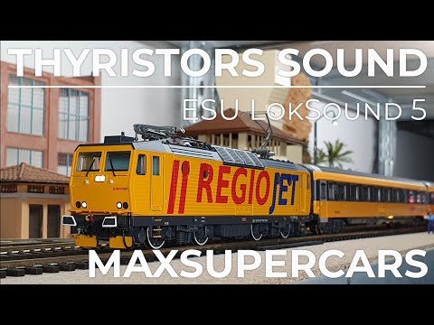

Spravil som páru videí.
Zvuk - vlastný ESU LokSound 5
Zvuky sú zatiaľ dočasné, pôjdu do nich moje vlastné
zvuky s výborným ESU LokSound 5 dekóderom.
ESU sú pokrokovejšie než Zimo, používam ich v 90% lokomotív
a poskytujú skoro nekonečné množstvo možností
pri tvorbe zvukového projektu.
Nedostatky si nevšímajte, budú ešte lepšie nahrávky.
Zvuk je originál zo skutočnej loko, žiadna syntetika.
Test zvuku tyristorov (vlastný zvuk ESU):
Video: https://youtu.be/f-4at028jig

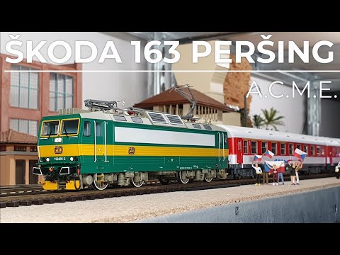

163 (zvuk A.C.M.E.)
Video: https://youtu.be/c1D-8mddlUY

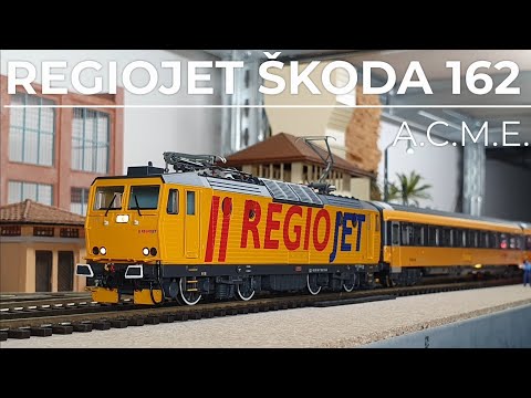

162 - RegioJet (dočasný zvuk)
Video: http://youtu.be/P1xNp6AgT_E
