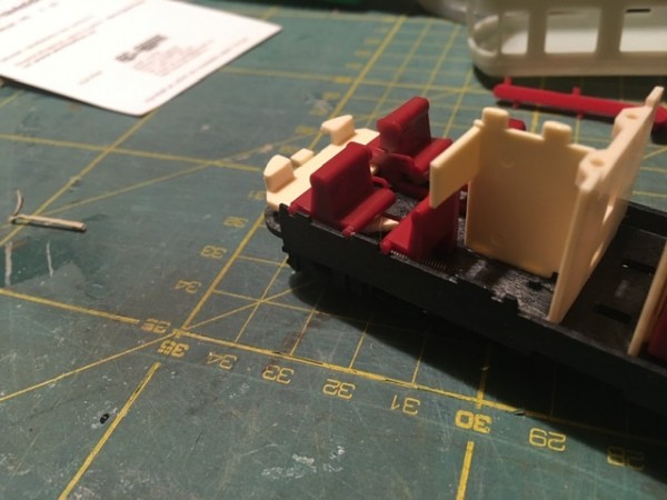

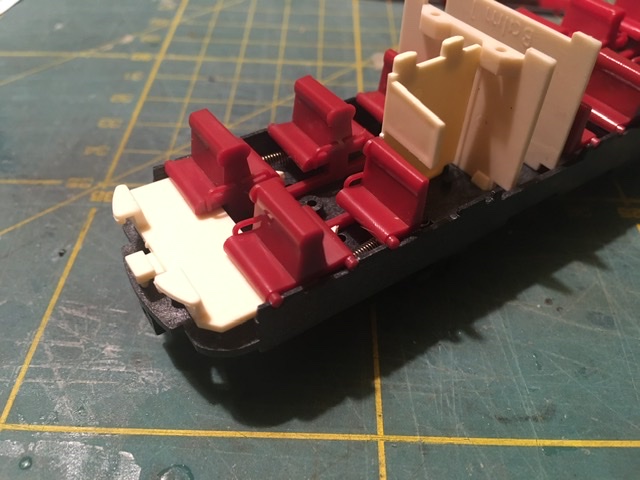

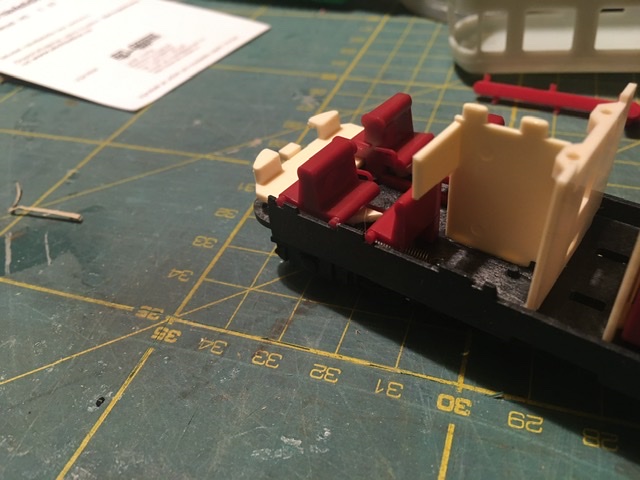

Příspěvekod Michal Šuhajda » ned 15 pro, 2019 6:05 pm
Tady je fotka sedadla budu barvit na zeleno.
Ta přepážka je zvláštní, doplním ji až nad pružinku.

Příspěvekod Brejla » ned 15 pro, 2019 6:43 pm
Michal Šuhajda píše:Tady je fotka sedadla budu barvit na zeleno.
Když budeš zasahovat do interiéru, nebylo by lepší ty příšerný sedadla vyhodit a dát tam nějaká správnější, např. http://odlitkymodely.cz/h0_prislusenstvi.html

Re: 820(Ex M240) + 020(Bix) od MTB
Příspěvekod vorisekml » ned 15 pro, 2019 7:20 pm
Děkuji, proto mě ta přepážka WC nešla do hlavy. Takový paskvil jsem nečekal....
