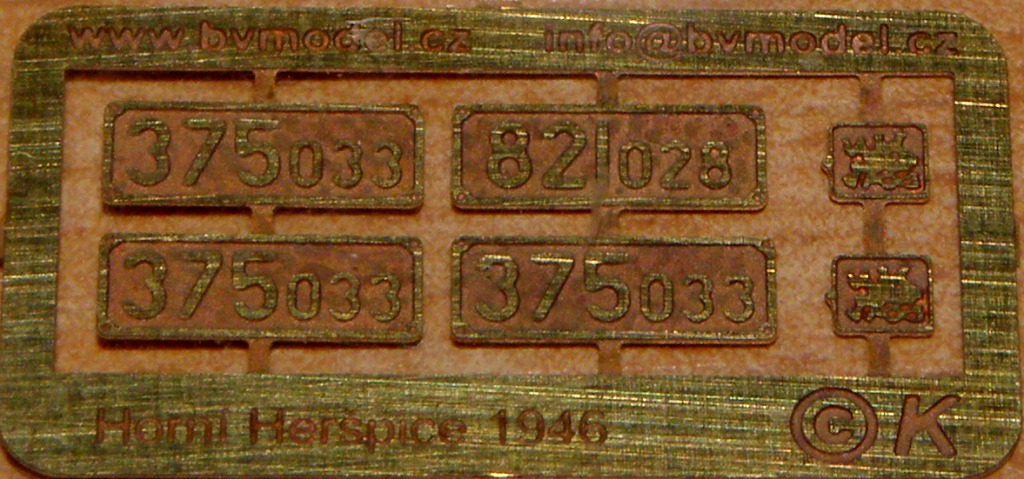

Docela hezké cedule nabízí na hrbouna Vlastík Bek /BV model/. Cena je vyšší než jinde /100,-Kč/, ale jsou správně v mosazi a sedí mu číslo tendru k číslu lokomotivy. Je to focený přes igelit, takže to na čísle tendru hodilo podivný stín.
