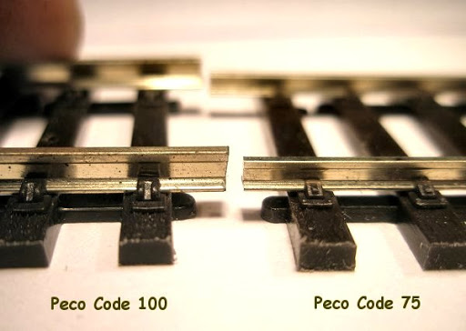

Příspěvekod marwin » úte 18 čer, 2019 10:59 am
A2C píše:Code 75 fajn, ale chcem vidieť ako rozoznáš 0,3mm. Niektorý by miesto modelovania mali radšej navštíviť docenta Chocholouška...
Jen malá osvěta. Na vzhled kolejnice mají vliv dva parametry:
1) Výška kolejnice - ono známé Code
2) Tvar hlavy kolejnice - což konkrétně u Peco Code100 je dost divný a nepěkný.
Peco Code100 na kolejiště opravdu už v dnešní době nemá co dělat, zbytečně degradují celkový dojem. Hlavně pro to není žádný důvod, stojí to stejně jako Code75 a projedou po tom všechny vozidla viz níže.
Jen malé porovnání obrázek v příloze. Štouravá otázka, vidíš ten rozdíl?
jirkan píše:A taky u CODE 75 bude mít řada vozidel problémy s dvoukolími, a to nejen ty starší - každý holt nejezdí na RP25.
Já mám tedy opačnou zkušenost. Všechny vozidla splňující normu NEM 310, která definuje maximální výšku okolku na 1,2mm, tak bez problémů po tomto kolejivu projedou. Tedy jinými slovy vozidla vyrobená po roce cca 1995 (už je to 24let, letí to:-)) jsou plně kompatibilní s Peco Code75. Tato bezproblémová průjezdnost je způsobena tím, že vnitřní drobné kolejivo je snížené tak, aby se tam okolek výšky 1,2mm vešel. Nejde to samozřejmě zobecňovat na všechny kolejiva, pokud bych vzal pruty Code75 a nasunul je do podloží od Tilliga, tak tam projede pouze RP25.
Můžu se zeptat na konkrétní vozidlo, které po Peco Code75 neprojede? Samozřejmě kromě starých Piko modelů před rokem 89, které mají dvojkolí ve tvaru mexických klobouků:-).
