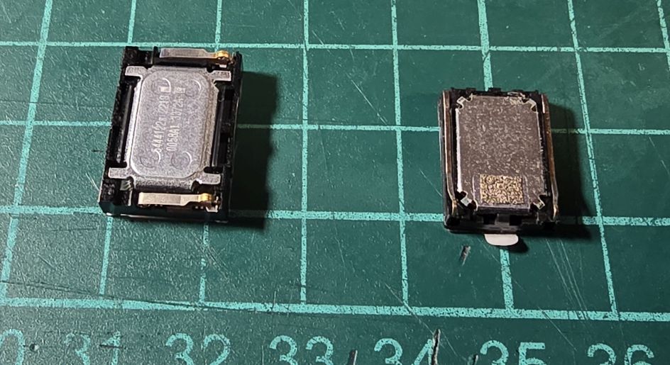

Tak díky Viktorovi mám dva typy reproduktorů 15x11 a 18x13mm
Vlevo 18x13 vpravo 15 x 11. Mají rozdílnou orientaci vývodů

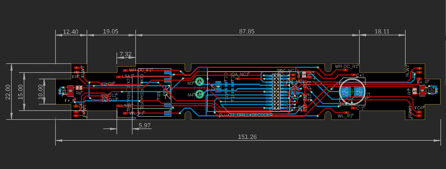

Modifikoval jsem desku pro obě verze a vytvořil 3D model ozvučnic.
Zdenek Valter
Příspěvky: 3492
Bydliště: Ústí n.L.
Re: Digitalizace první generace 372 ČSD od Pika

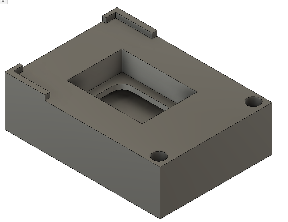

Příspěvekod Zdenek Valter » pát 04 dub, 2025 7:41 pm
Modifikoval jsem desku pro obě verze a ke každému vytvořil ozvučnici:
Ozvučnice pro 15x11 mm
Ozvučnice pro 18x13 mm

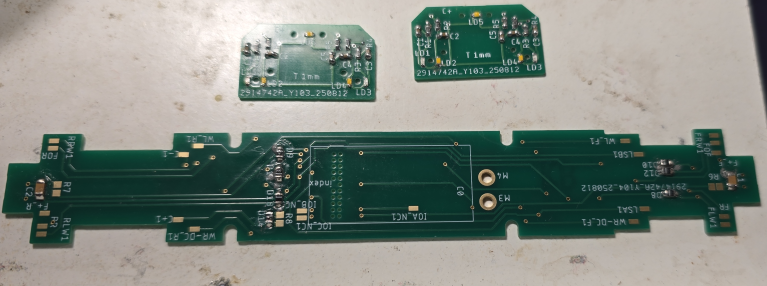

Příspěvekod Zdenek Valter » úte 12 srp, 2025 6:18 pm
Zdenek Valter píše:Posláno do JLCPCB
Tak chybička se vloudila zadal jsem špatně tloušťku PCB respektive nezvolil jsem správnou 1mm.
Opravil jsem i chybu v knihovně kondenzátoru a poslal do JLCPCB znovu.
První neúspěšný vzorek

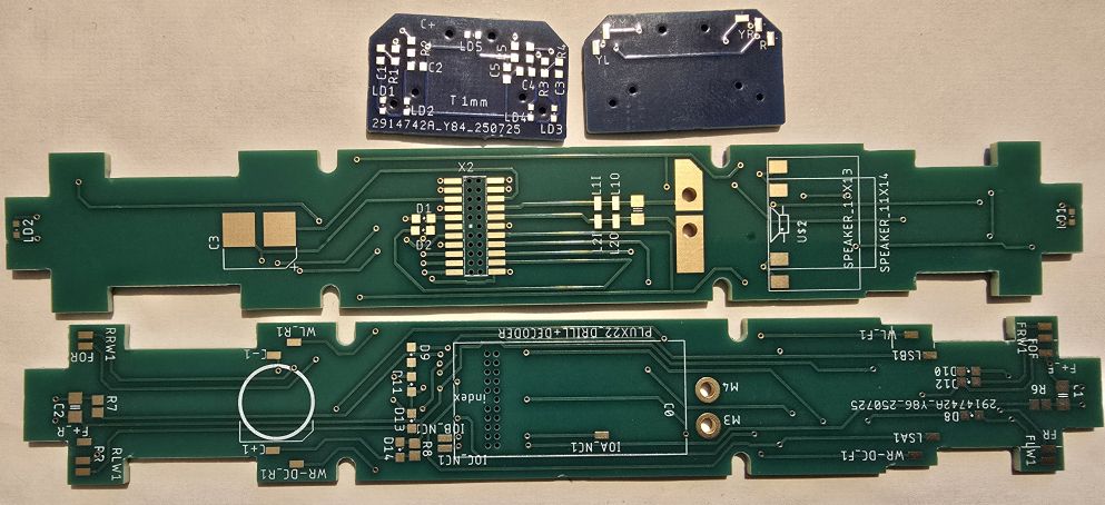

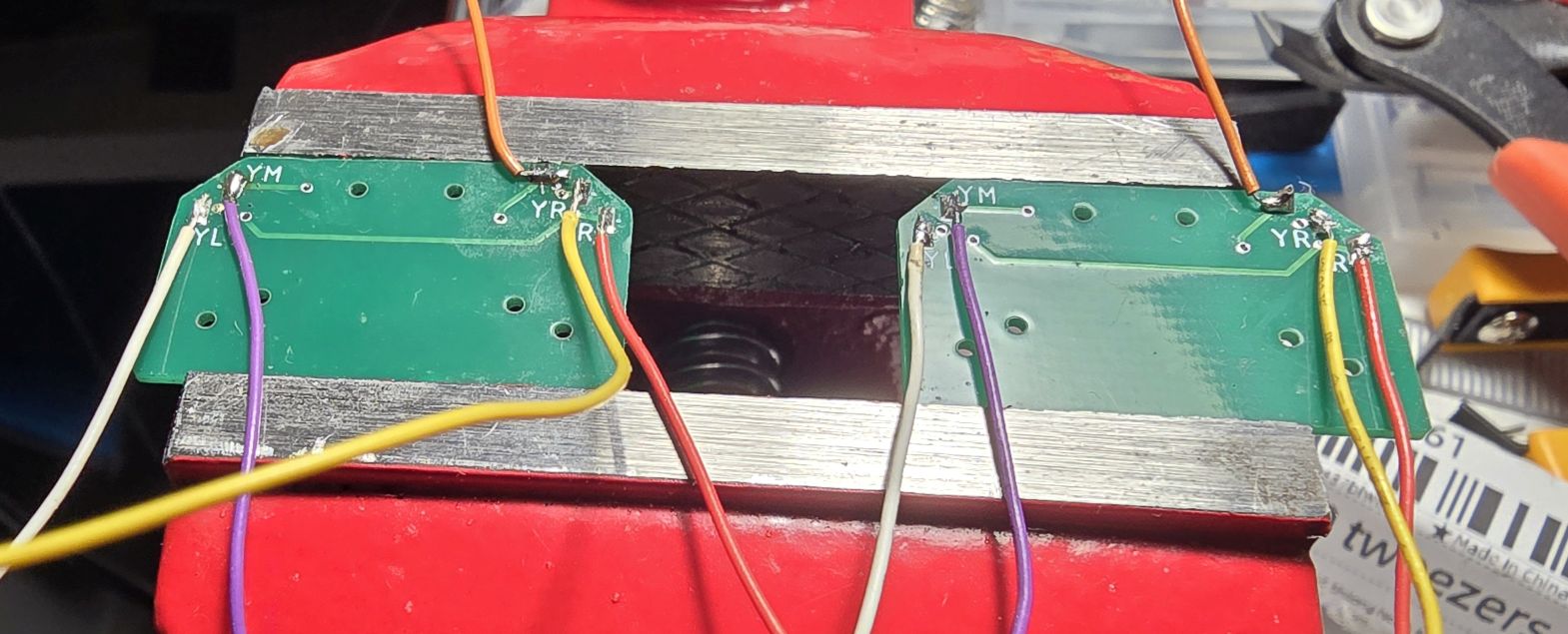

Příspěvekod Zdenek Valter » ned 19 říj, 2025 11:07 am
Mírný pokrok v mezích zákona - objednány součástky na osazení testovacích desek.
Zdenek Valter
Příspěvky: 3492
Bydliště: Ústí n.L.

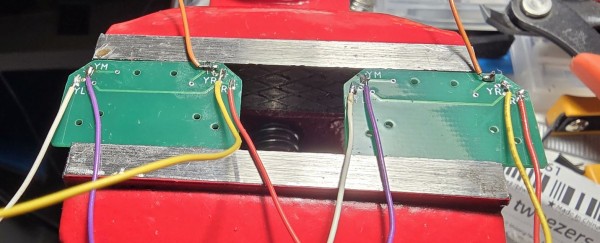

Příspěvekod Zdenek Valter » sob 01 lis, 2025 10:23 pm
Zdenek Valter píše:Mírný pokrok v mezích zákona - objednány součástky na osazení testovacích desek.
Tak zde je ten pokrok nafocený - deska světel je osazená a vyzkoušená - hlavní desku začínám osazovat....

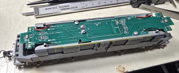

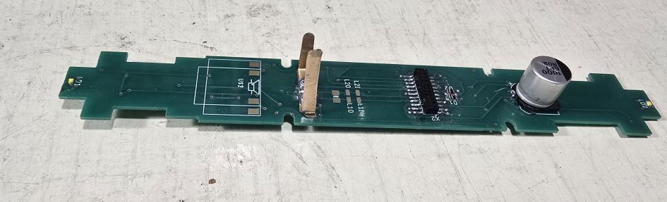

Příspěvekod Zdenek Valter » ned 04 led, 2026 10:45 pm
V rámci vánočního a novoročního volna jsem se dostal i k doosazení hlavní desky.
Tím jsem ověřil některé mechanické nedostatky, které jsou nepříjemné, nicméně chtěl bych příští týden udělat celkový elektrický test včetně osvětlení.

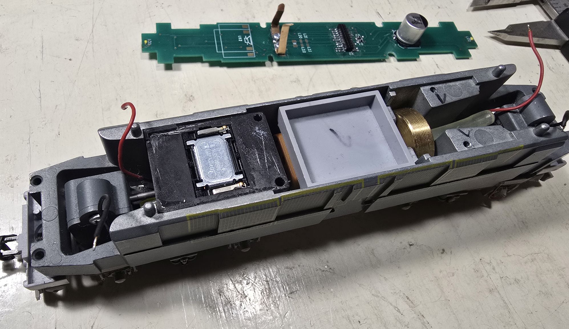

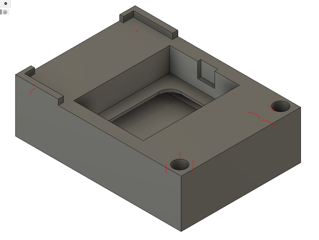

Příspěvekod Zdenek Valter » pon 12 led, 2026 11:12 am
Nějak mi osud nepřeje - nesedí ozvučnice na reproduktor - na menší repro se nepovedla a na větší vyžaduje úpravu.

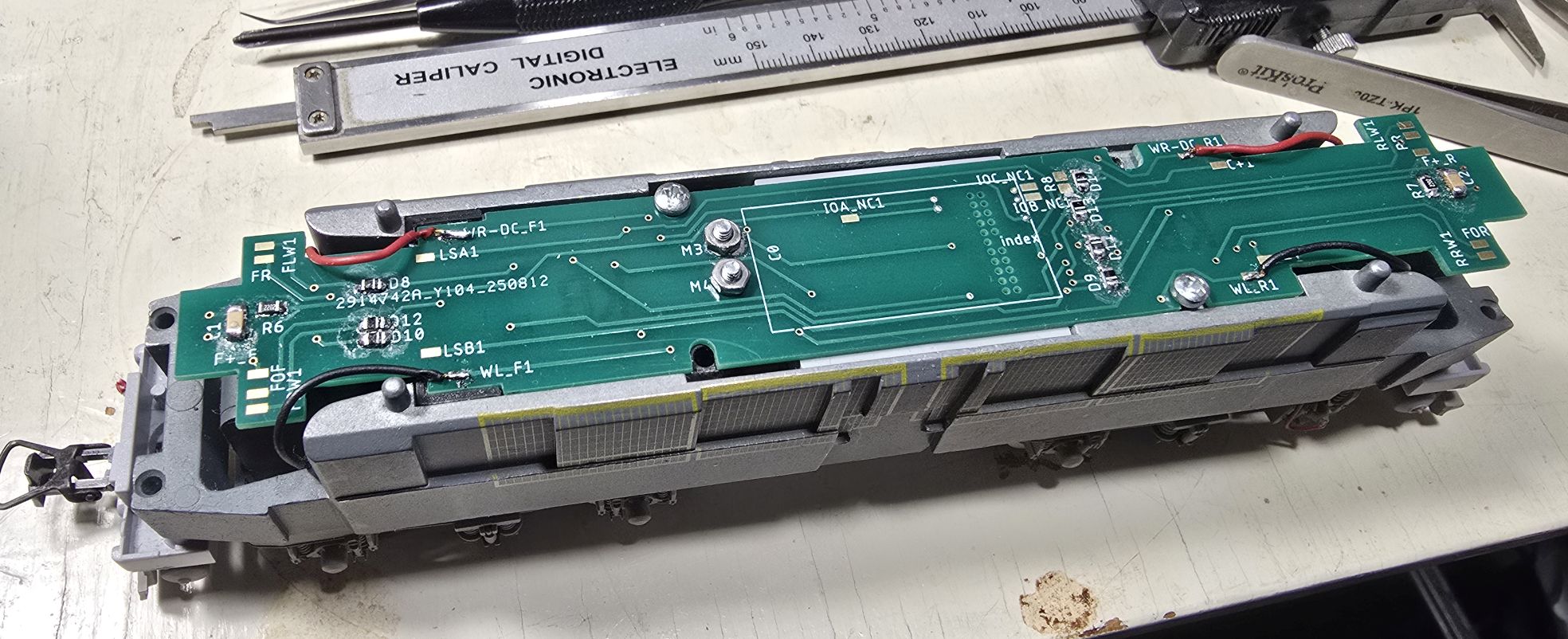

Příspěvekod Zdenek Valter » stř 14 led, 2026 6:42 pm
Tak mi to nedalo:
