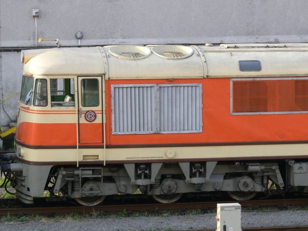

Okna ve strojovně jsou poměrově u MTB správně u IS jsou moc čtvercová.

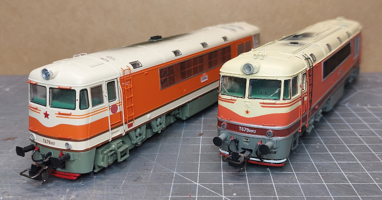

Příspěvekod TiTi » pon 02 říj, 2023 6:23 pm
Upravená cénula MTB

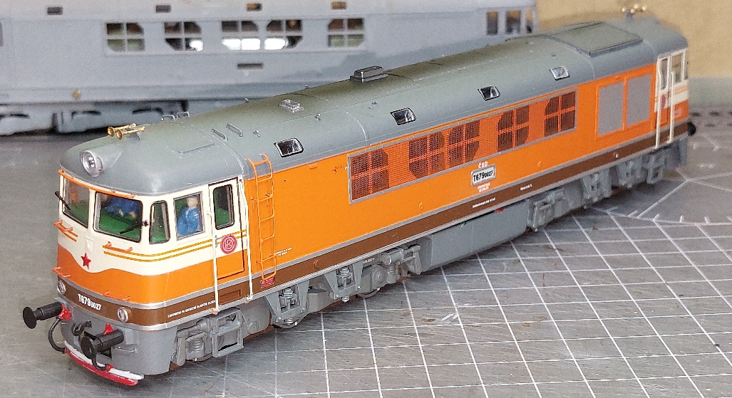

Příspěvekod TiTi » pon 02 říj, 2023 6:24 pm
Porovnanie s devinou vyrobená z odliatku Pavla Číža

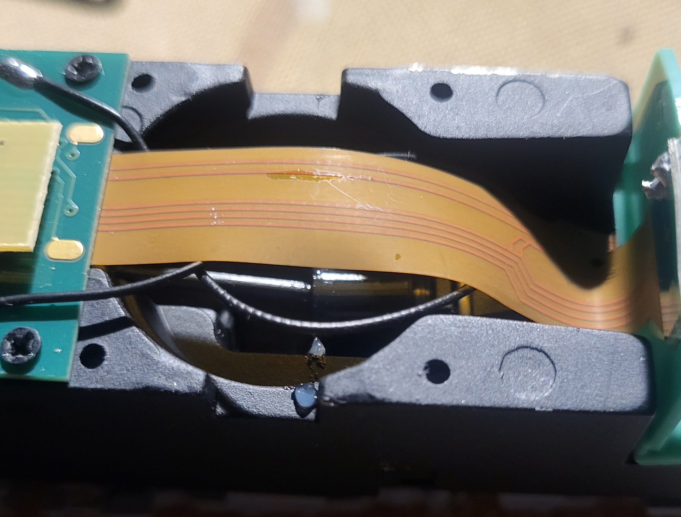

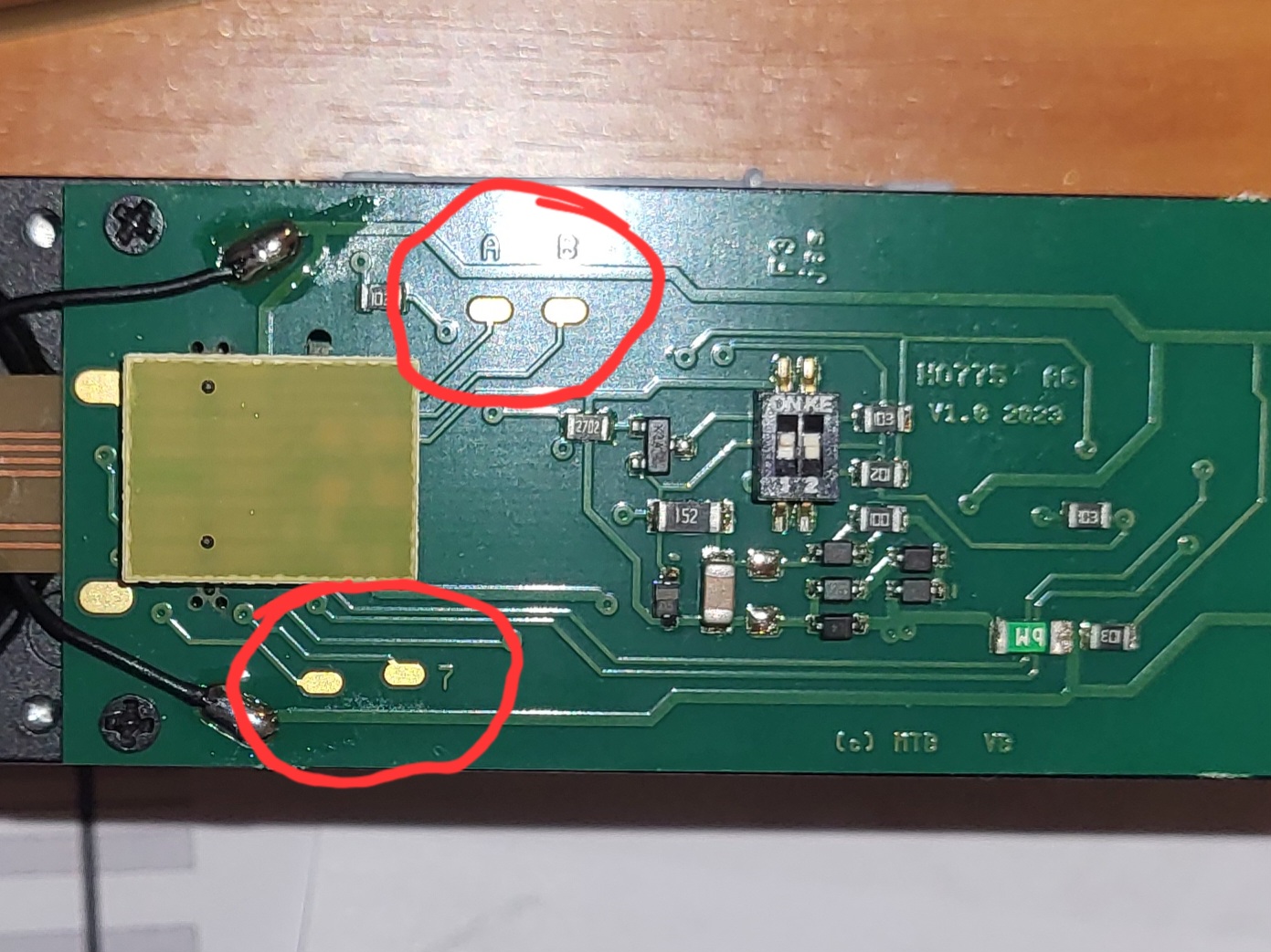

Příspěvekod kuyon » úte 24 říj, 2023 7:23 am
Este som nemal čas zistovať na čo sú pripravené výstupy na DPS, ale predpokladam ze na osvetlenie čísla lok., alebo strojovne?
Aký vhodný je typ reproduktora do pripravenej šachty v závaží?
kuyon
Příspěvky: 250
Re: Lokomotiva T678.0 v H0 od MTB Model
Příspěvekod horak » úte 24 říj, 2023 10:56 am
kuyon píše:Este som nemal čas zistovať na čo sú pripravené výstupy na DPS, ale predpokladam ze na osvetlenie čísla lok., alebo strojovne?
Tu som robil úpravu svetiel pre posun do kríža: viewtopic.php?f=6&t=13002&start=270#p326508
Tie výstupy som využil na napájanie osamostatneného pravého bieleho svetla (z pohladu rušňovodiča). Ak ich chceš využiť na iný účel, sú ti k dispozícii.
Toto som tam písal:
Takže na plôšky máme ponovom vytiahnutý (neoznačený) funkčný výstup Fo6, označenie "7" - funkčný výstup Fo7, označenie A - SUSI Data, označenie B - SUSI Clock.
Na ozvučenie som použil SET ROCO repro (2ks v balení) - je to kocka rozmerovo obdobná ako ZIMO 10x15mm. Iba je to za 1/2 cenu a zvuk rovnaký. Prilepené silikónovou obojstrannou páskou o vnútorný bok zinkového rámu.

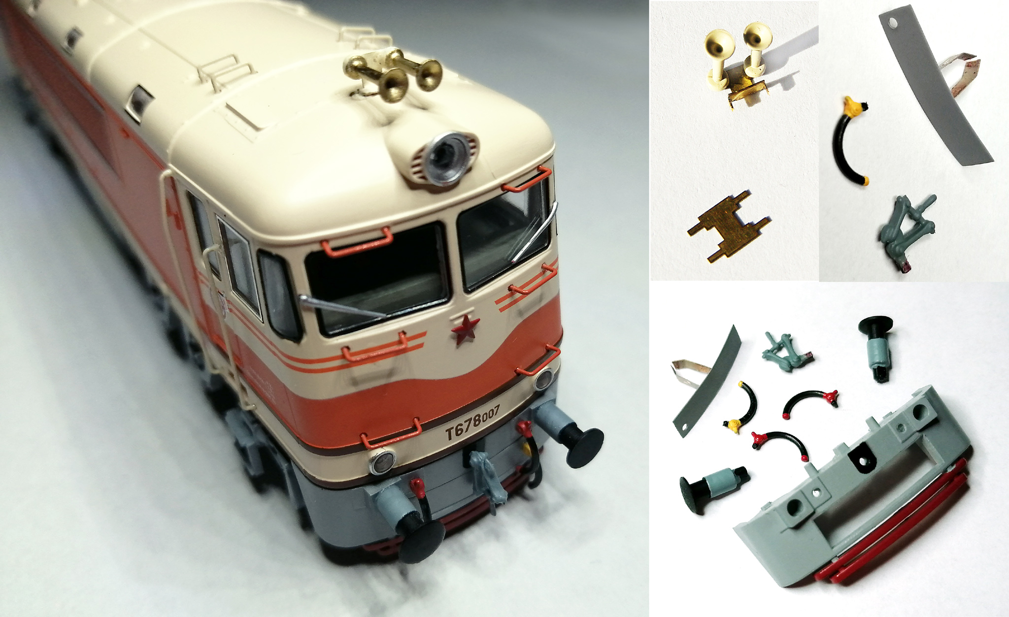

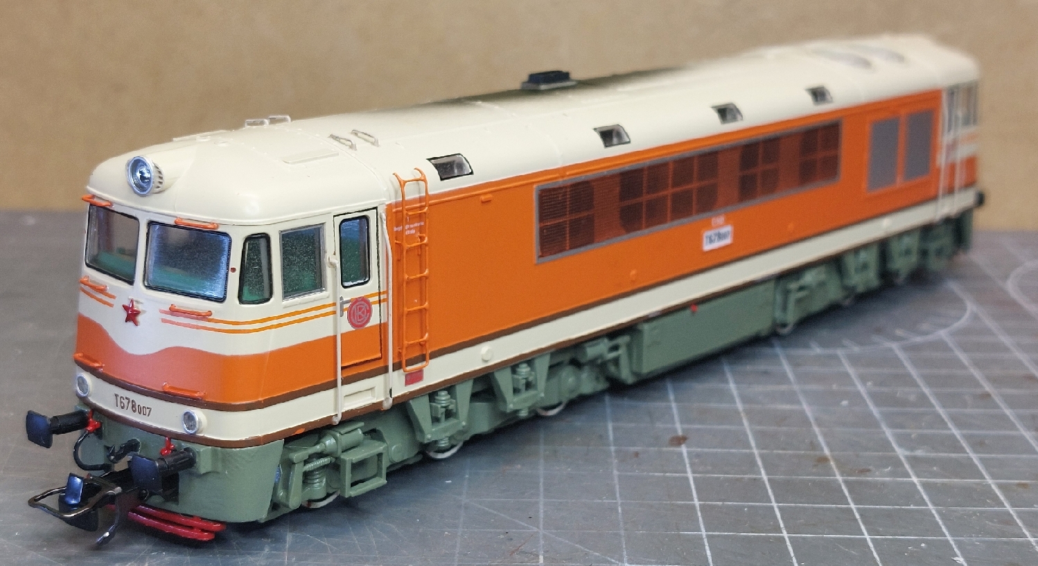

Příspěvekod Aleson » pát 03 lis, 2023 12:47 am
Lokomotiva T678.007 podle mě patří k povedeným modelům MTB. Mně tedy udělala velkou radost. Model má ovšem z mého pohledu určité drobné nedostatky. Některé z nich jsem se pokusil v rámci svých možností ( časových, materiálových, technických ) trochu napravit. Shrnul bych to ve stručnosti takto :
Natřel jsem interiéry kabin, doplnil strojvedoucího, stěrače, zmenšil jsem průměry talířů nárazníků (které jsou podle mých měření příliš velké),vyrobil jsem záslepku do pluhu na modelové čelo ( z tenkého mosazného plechu, na jehož zadní stranu jsem napájel další ohnutý plíšek, který je jen zasunutý do kulisy spřáhla, takže celou záslepku lze v případě potřeby vyjmout a opatřit lokomotivu druhým spřáhlem ). Alespoň jsem dokreslil imitaci šachty spřáhla, nabarvil jsem trubky nárazníků na šedo, aby odpovídaly provedení skutečné lokomotivy. A konečně - nechal jsem si vypálit laserem (opět z tenkého mosazného plechu) držáky houkaček, které jsou na lokomotivě posazeny docela vysoko a rozhodně neleží na střeše. Ještě mě mrzí absence žebříků, ale vzhledem k tomu, že "trubkové" žebříky přesných rozměrů (včetně nějakých držáků) nevlastním a stejně se mi moc nechce vrtat otvory do bočnic - od této úpravy jsem zatím upustil.
Na této fotce je lokomotiva v celé své kráse ( jen je vyfocena s ještě nenabarvenými houkačkami :
Aleson
Příspěvky: 479

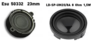

kuyon píše: Aký vhodný je typ reproduktora do pripravenej šachty v závaží?
Ještě jsem chtěl odpověďět na tvůj dotaz a doplnit informaci o mnou použitém reproduktoru, který se mi dobře osvědčil i jinde. Omlouvám se, že je to s větším zpožděním... Do šachty v rámu lze průměrem dobře usadit kulatý reproduktor ESU, ale aby se membrána nedotýkala páskového vodiče, je potřeba "hrneček" ozvučnice o něco snížit. Protože jsem neměl momentálně originál repro ESU ( který by šel pochopitelně také použít ), ale mám nějaké prázdné ozvučnice, osadil jsem do sníženého hrnečku reproduktor LD-SP-UM20/8A, který je zvukově velmi dobrý a jeho cena je v podstatě .... směšná :P
Bohužel jsem neudělal fotku lokomotivního rámu s osazeným repro, doufám, že jsem uvedl správný rozměr ( a typ ) toho repro a hrnečku ESU....

re: úprava
pěkně udělané modelové čelo, zkusim se opičit, plech mi zbyl ze stavebnic Bramos :mrgreen:

Příspěvekod eduardo » pát 03 lis, 2023 3:56 pm
Ahoj Aleson, pekne si lokomotívu upravil no chcelo by to ešte vyrobiť to zaoblenie pluhu v jeho hornej časti v prechode do rámu nalepením kúsku plastu a jeho následným dobrúsením a nalakovaním. Je to síce malý detail ale pri pohľade z boku pre Pomaranča dosť typický. :wink:

Příspěvekod Aleson » pon 06 lis, 2023 3:19 pm
Eduardo, děkuji za pochvalu i za podnět, ale do toho se asi spíš nepustím. Dolepovat velmi malé kousky plastu na hranu pluhů tak, aby tam pevně držely, potom tmelit a brousit a hlavně pak přestříkat přesně stejným odstínem barvy nebo znovu lakovat celé pluhy, natírat hadice .... To je bohužel příliš pracné a časově náročné.... Každá upravená drobnost může vylepšit dojem z modelu a přinést radost z modelařiny, někdy ale nezbývá, než si určit nějakou hranici a zvolit určitý kompromis ....

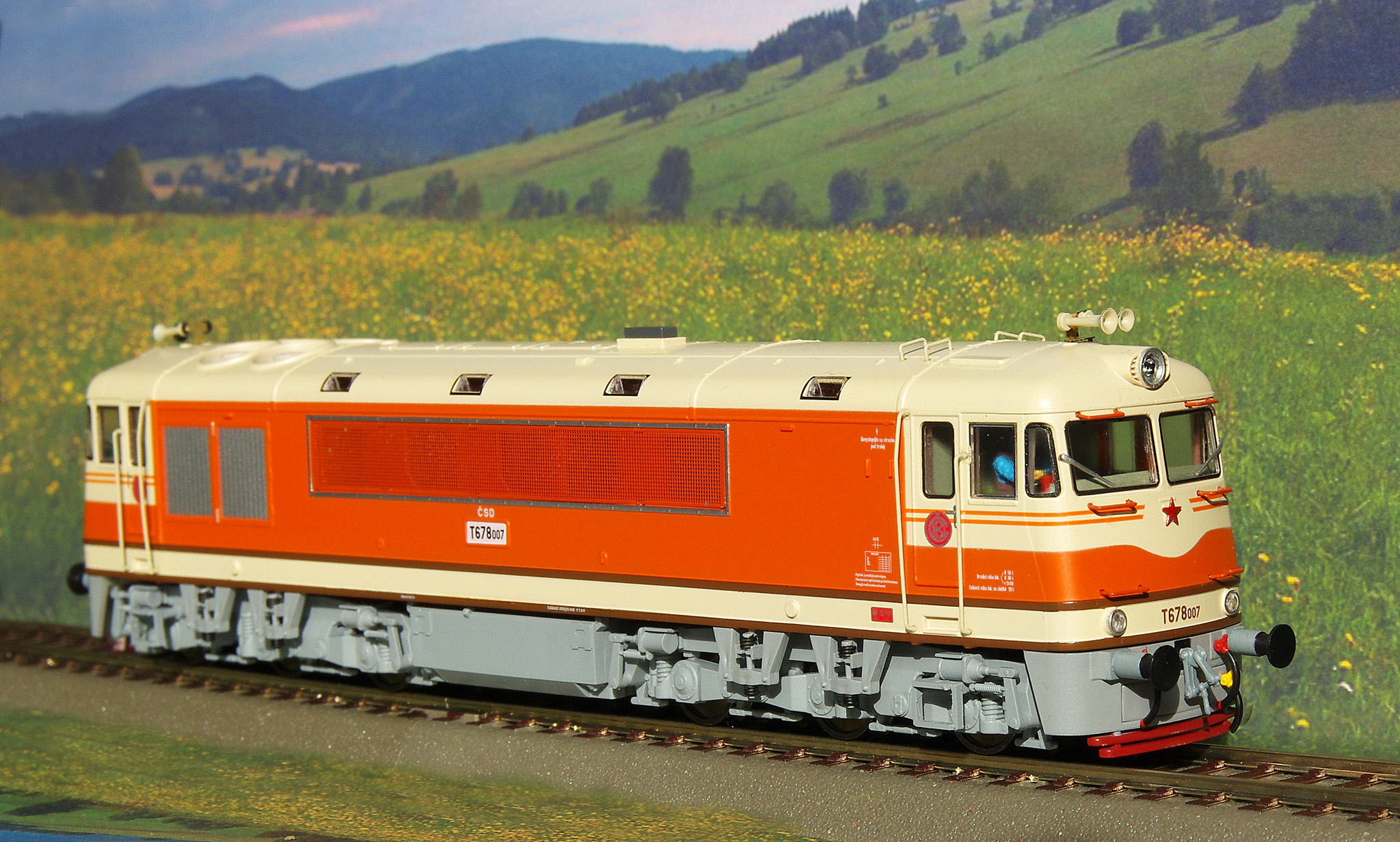

Příspěvekod TiTi » čtv 16 lis, 2023 1:20 pm
Prerobená MTB cé-nula osmička 13 na devinu 27..
