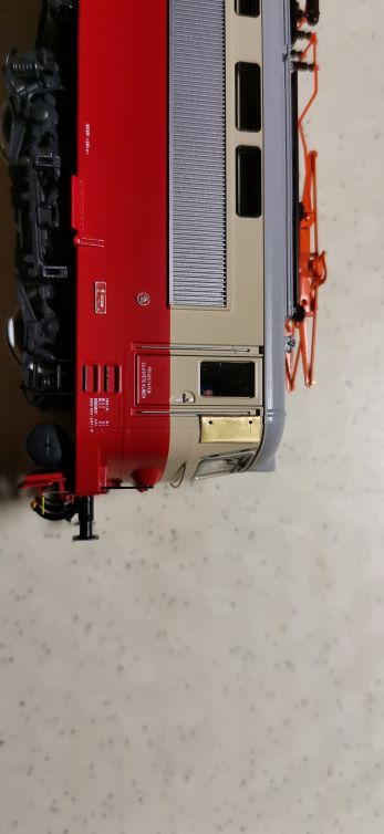

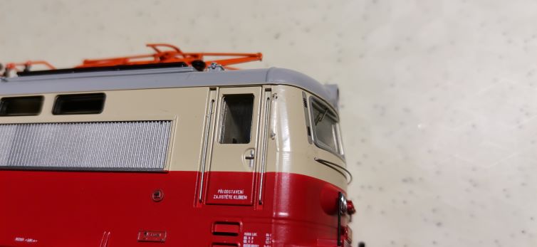

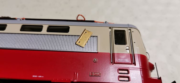

Stal som sa majiteľom tohoto nádherného modelu a postupne dosadzujem čo sa dá. Na osadenie vetrolamov som si vyrobil jednoduchú šablónku z mosadzného plechu. Tú zvládne každý, kto má doma nejaké to náradie na jemnú prácu. Vychádzal som z fotiek lokomotív, ale s výsledkom som spokojný. Myslím, že sa mi umiestnenie podarilo celkom trafiť. Ak by si to chcel niekto urobiť, výška šablóny je 9,5 mm, zahnutie za okraj k madlám 1,0 mm, vzdialenosť medzi otvormi 6,5 mm. Vzdialenosť otvoru od zahnutia 0,8 mm. Otvor priemer 0,5 mm. Pasuje presne, drží aj bez lepenia.
Model je bez otvorov z pochopiteľných dôvodov. V ČSD bude toto možno jediný náter a predpokladané ďalšie nátery už nemajú vetrolamy. Výrobca by aspoň mohol vyrobiť jednoduchý lept ako šablónku do modelov ČSD.
Doplnenie - na základe pripomienky nižšie uznávam, že je možné použiť šablónku aj na vozidlá ČD.

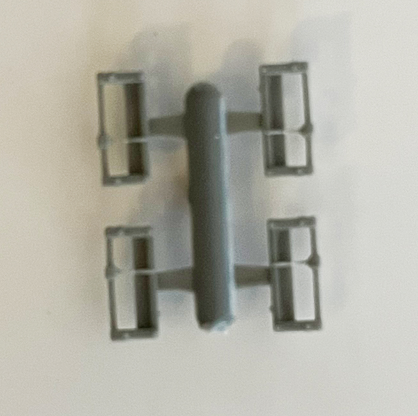

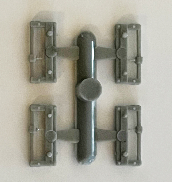

Ešte keby niekto vedel čo je toto a na čo to slúži
M&T
Příspěvky: 460
Re: S 499.02 Techimage
Příspěvekod Starej » úte 17 led, 2023 9:39 am
M&T píše:Ešte keby niekto vedel čo je toto a na čo to slúži
viz. https://www.facebook.com/Techimage.Brno
jsou to snímače
