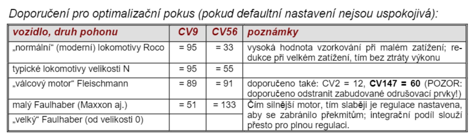

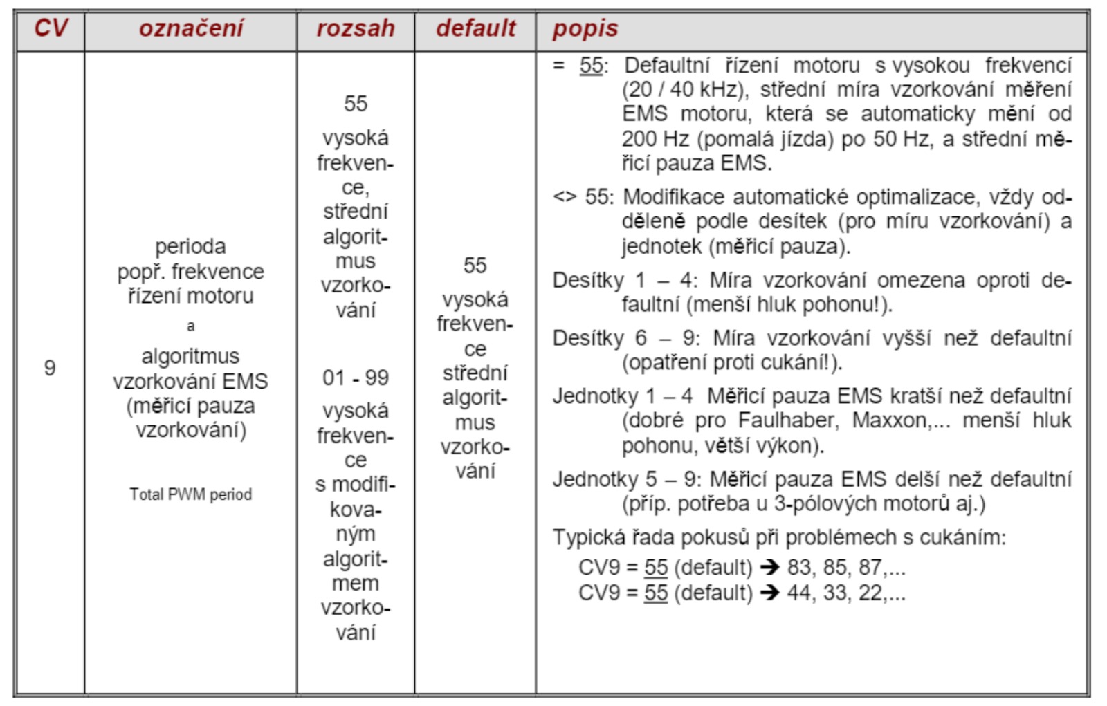

Příspěvekod Zlámalík » sob 15 led, 2022 4:52 pm
Nejsem nějaký DCC specialista, ale mohlo by to být způsobeno regulací - zkus si pohrát s nastavením vzorkování a s mírou zpětné vazby od motoru - tohle je z manuálu Zimo:
Nedávno jsme podobný problém řešili s Trainmaniakem u jeho nové BR55 od Hädla - různě cukala, vrčela a po přenastavení jezdí hladce a jen přede.

Příspěvekod Petr B. » sob 15 led, 2022 9:55 pm
Dle instrukcí od kolegů jsem si nejdříve z toho MX dekodéru přečetl hodnotu CV9, kterou tam mám od Jacka nastavenou, byla tam kupodivu 0. Dal jsem tedy do dekodéru MS téké 0 a model jezdí jako po másle, bez jediného zaškubnutí, cukání, atd.
Velké díky za tip co s tím kolegům v diskuzi k tomuto tématu.

Příspěvekod Jacek » sob 15 led, 2022 10:13 pm
Ona tam není nula kupodivu, ale zcela záměrně. CV9=95 a CV56=33 jsou notoricky známá CV z ozvučených modelů Roco i projektů jiných autorů, je to vlastně přímo v manuálu, jak je zmíněno výše. Ale to CV9 dělá dekodéru MS problém, moje modely Roco TT skáčou při nejnižší rychlosti jako koza, musí tam být nula. Zřejmě je tam už od počátku chyba, ale je třeba to hlásit do Zimo nebo Roco.
Ve zvukových projektech proto od jisté doby podobná CV nesouvisející s chováním zvuku radši vynechávám.
