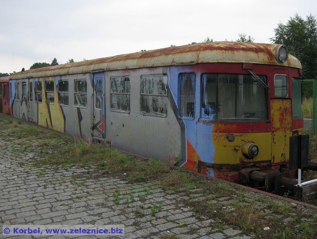

Riešia či MTB prezentované číslo malo niekedy logo ČD :)

PASKVAL píše:Riešia či MTB prezentované číslo malo niekedy logo ČD :)
a původní typové číslo m.vozu bylo jaké?
Příspěvky: 12200
Re: 820(Ex M240) + 020(Bix) od MTB
Příspěvekod milan ferdián » úte 02 črc, 2019 9:10 am
Díky sprejerům,se pravdu nedozvíme.Pod novým označením 820 033-9 :( .
Příspěvky: 12200
Příspěvekod Tempotaxi » úte 02 črc, 2019 9:23 am
Ta počmáraná je 820 063-6.
