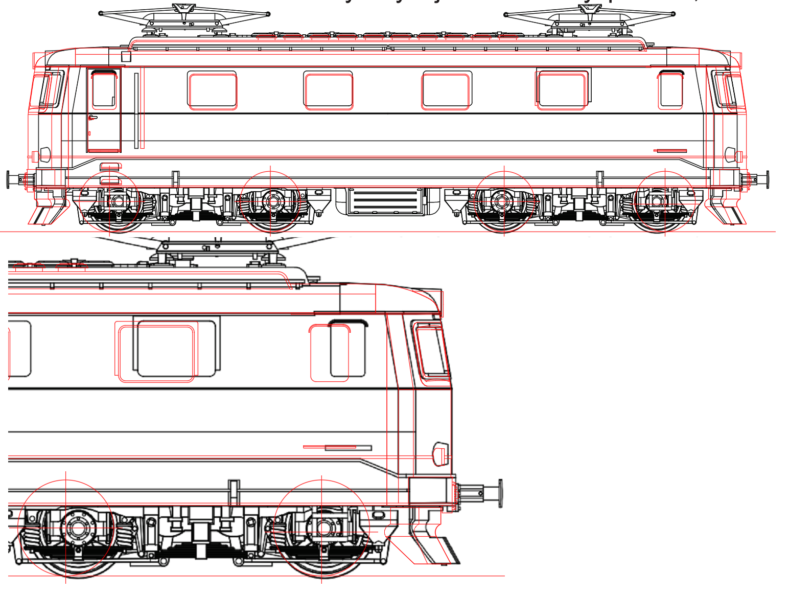

Dovolím si ještě přidat porovnání bokorysu:
1. zarovnání na osu lokomotivy,
2. zarovnání na čelo.
Loko je kratší, přičemž to zkrácení se odehrává mezi bočním oknem / dveřmi kabiny a čelem.
Ostatní detaily, nechť si každý najde sám.
Pawlik

Příspěvekod fousek » pát 08 pro, 2017 8:36 am
Pawlik: Díky za porovnání kontur. Být tvůrcem formy, určitě bych takové srovnání také udělal, než bych říznul do formy. Toto by mělo být samozřejmost I pro MTB. Jak se vám podařilo dostat se k bokorysu modelu, pokud to není tajné?
PS: Není to ještě tak hrozné, protože jedna z variant zkrácení bylo zploštění čel při zachování délky bočnic. Takhle to dopadlo ještě dobře. Byť já bych posunul okna tak, jich poměr x vzdálenost v bočnici zůstala shodná s originálem.

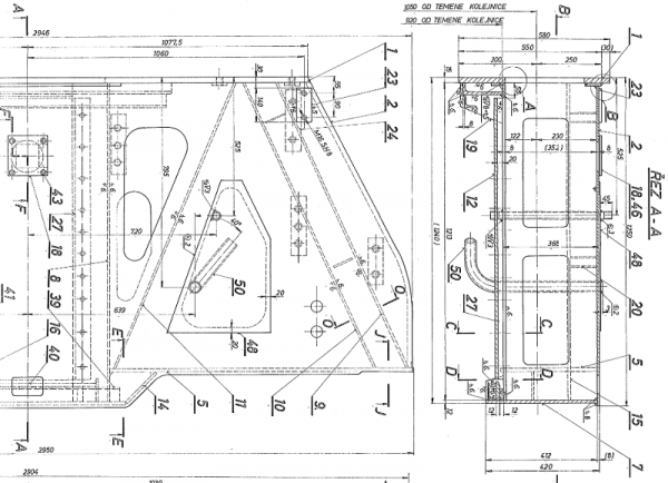

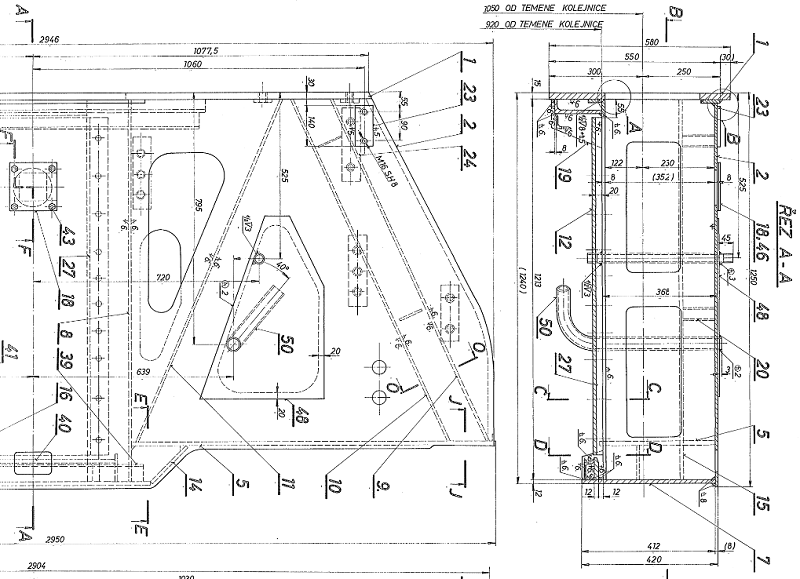

Fousek: Výkresy jsem si před mnoha lety vypůjčil na svojí Alma mater, kde byly pro potřeby výuky k dispozici.

Pawlik píše:Výkresy jsem si před mnoha lety vypůjčil na svojí Alma mater, kde byly pro potřeby výuky k dispozici.
A že jsem tak smělý to byly výkresy čeho? A ještě výkres MTB je udělán podle čeho??

Re: E499.1 (141) od MTB
Příspěvekod hummus » pát 08 pro, 2017 10:52 am
Výkresy MTB budou z návodu pro PKP EU05. Tam jsou ty pohledy dělané dost pravděpodobně z 3D modelu, který má MTB pro tvorbu formy. Ty druhé, píše Pawlik, josu z CAD modelu dělaného dle okotováné dokumentace pro lokomotivu 141 (asi pro model Jozefa Bači).
Příspěvekod Pawlik » pát 08 pro, 2017 10:55 am
Už chápu fouskův dotaz. :D .
Ano, bokorys modelu je z návodu MTB.
Můj CAD model vznikl někdy kolem roku 2011 a nijak s kráskou p. Bači nesouvisí.
Příspěvekod Mcx » pát 08 pro, 2017 11:00 am
Hm ..... takže opět pouze dohady a domněnky :wink:
hummus píše:dle okotováné dokumentace pro lokomotivu 141
Čo si predstavujete vojín Kefalín pod takým pojmom - okótovaný výkres ? ... Takže jaký výkres?
Jinak - je to pěkné, ale zdá se, že to je pouze přesné srovnání nepřesných podkladů.

Příspěvekod Pawlik » pát 08 pro, 2017 11:13 am
Třeba já si pod tím představuji to, co jsem napsal.
Jsou to např. výkresy svařenců spodku hrubé stavby, plechů bočnic, kostry kabiny i další nadřazené sestavy. Nejsou to typáky, ale výrobní výkresy. Nic přesnějšího si nedovedu představit.
Stačí takto vysvětlené? Vizte příklad z jiné loko:
Pawlik

Příspěvekod milan ferdián » pát 08 pro, 2017 11:41 am
A nebylo by rozumější nascenovat hotový model a porovnat s výkresy od Pawlika?Milan
Příspěvky: 12204
Příspěvekod jirkan » pát 08 pro, 2017 11:41 am
Když se na to tak koukám, tak to vypadá, že jsou výškově posunuta všechna okna, ne jen ta na čele. Nepomohlo by pak optiku trochu zlepšit posunutí dělicí roviny zelená-krémová nebo doplnění toho stříbrného proužku, který je u starších mutací (a který bobině dle měho opravdu sluší)?
Příspěvekod jirkan » pát 08 pro, 2017 12:09 pm
Teda mě vychází, že model MTB je o cca 1,5 mm kratší, než odpovídá měřítku. Z toho výkresu mi to vychází tak na aspoň čtyřikrát tolik. Tak mě skoro napadá, jestli se bavíme o stejné lokomotivě?
