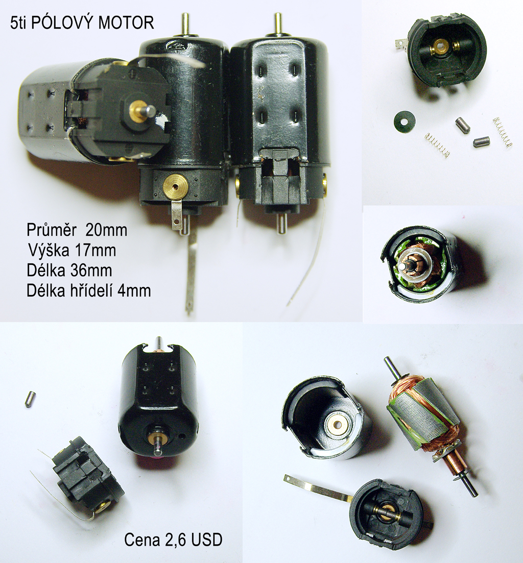

Slíbil jsem, že až dorazí motorky z Číny, ozvu se. Předevčírem přišly. Objednal jsem 3 kusy. Možná jsem měl jen štěstí, ale všechny jsou kompletní a funkční. Rozměrově odpovídají popisu v nabídce, pouze délka hřídelí je menší (viz popis v inzerátu z Aliexpresu na 1.straně tohoto vlákna). Uvedeno je Output shaft lenght: each shaft is 8mm. Motory mají délku hřídelí pouze 4mm, což je trochu málo. Ale k samotnému motoru:
Plechové pouzdro, plastový výlisek nevalné kvality s drobnými otřepy, ale ... Po rozebrání byl pro mě překvapením rotor s šikmým drážkováním... Zadní plastový kryt je držen čtyřmi "zobáčky" z velmi tvrdého plechu. Ani po jejich odehnutí nešel
kryt volně vyjmout. Jeho osazení je celkem dlouhé (asi 3mm) a velmi pevně a těsně drží v plechovém krytu. Ložisko v tomto krytu je pevně uloženo a je poměrně velké a přesné. Druhé ložisko v plastovém čele je o něco menší a je to něco na způsob kulového čepu, takže se s ním dá v jeho pouzdře otáčet. Domnívám se, že se tímto způsobem vyrovnává přpadná nesouosost ložisek díky méně přesnému výlisku plastového čela. I toto ložisko je přesné a má minimální vůli. V plastovém čele jsou větrací otvory, kterými se dá celkem dobře zkontrolovat stav komutátoru a uhlíků. Vedením solidně dlouhých válcových uhlíků jsou mosazné "trubičky", které bohužel nemají šroubovací víčka, takže uhlíky nelze lehce vyměnit. 5ti pólový komutátor je přesný z masivních plátů kovu, mezery jsou poměrně úzké a přesné. Komutátor nemá zvýšené čelo, od ložiska a pronikání oleje ho chrání pouze těsná podložka (viz pravý horní roh snímku). Díky absenci zvýšeného čela komutátoru se rotor dá výborně vytáhnout z plastového čela. Má to ale malý háček. Už ho nedostanete zpátky mezi "vyskočené" uhlíky. :mrgreen: Z toho je jasné, že ani tento motor není předurčen k nějakým běžným "domácím" opravám. Nicméně dalo by se to vyřešit buď nějakým drobným přípravkem (snad kouskem vhodně ohnutého plíšku, který by udržel uhlíky zasunuté v pouzdrech) nebo způsobem, který jsem u "zkušebního" motoru použil já -vyvrtal jsem v mosazných víčkách uhlíků otvory o průměru 2mm, zařízl jsem krátký závit a uzavřel otvory kousky mosazného šroubu. Takže uhlíky se dají vrátit na místo zvenku a případně by se daly i vyměnit bez nutnosti rozebrání motoru.... Ale tohle už vyžaduje trochu práce :wink:
V tomto případě popíšu ještě i určité funkční vlastnosti motoru: Magnety se zdají docela slabé (jsou to dva samostatné magnety vlepené do plechového krytu, mezera mezi rotorem a statorem je docela malá). Ale pokusil jsem se hřídel motoru při napětí 12V zastavit stiskem prstů. Nepodařilo se mi to, spíš jsem si je o hřídel spálil. :) Motor se rozbíhá při napětí ca 1,6V, před určitým záběhem byl jeho odběr 80mA, pak klesl na ca 60mA. Při pokusu o jeho zastavení a napájecím napětí 12V se proud zvedal ke 450mA. Pak jsem ho pustil. :P Při prvním rozběhu byl motor docela hlučný, po asi 10minutách záběhu se ale ztišil tak, že už jsem jeho chod nerozeznal oproti chodu ventilátoru (továrního) napájecího zdroje. Během včerejška a dneška motor absolvoval ca 7hodin chodu při napětí 12,5V. Otvory v krytu zatím není pozorovatelné prakticky žádné opotřebení...
Závěrem: Motor se kvalitou zpracování sice nemůže rovnat motorům Mashima nebo Roco, ale je pětipólový s uhlíky a šikmou kotvou, jeho chod je klidný a tichý a za cenu ca 70,-Kč :!: je velmi slušný.
Nechám ho ještě běhat nějakých pár desítek hodin, pak ho znovu rozeberu a přidám fotku komutátoru a uhlíků ....
To je zatím vše.

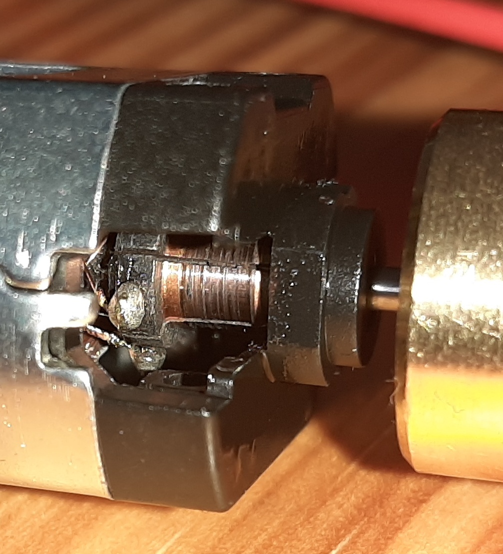

Příspěvekod Aleson » úte 15 bře, 2022 10:36 pm

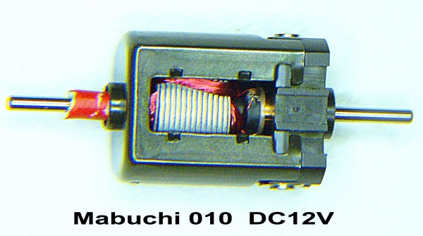

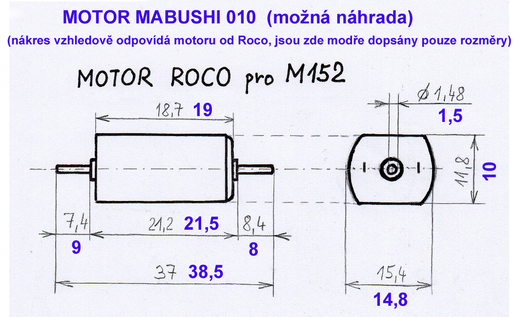

Po dlouhé době doplním do tohoto tématu podrobnější informace o motoru(dříve zde nepopsaném),který by měl být použitelný jako náhrada motorku v motorovém voze M152 Roco,nebo i jinde. A dá se za dobrou cenu koupit na Pojezdy.EU
Jedná se o motor Mabushi 010.
Je to třípólový motor se šikmou kotvou, otevřeným krytem, uhlíky a hřídelí vyvedenou na obou stranách motoru.
Pro srovnání rozměrů přikládám náčrtek, kde jsou k černě napsaným rozměrům původního motoru doplněny modře rozměry motoru Mabushi.
Když motory dorazily z Číny, překvapilo mě, jak jsou titěrné (i když jsem jejich rozměry znal). Přesto i při takto malých rozměrech vypadá jejich řemeslné zpracování velmi precizně. Ložiska mají jen nepatrnou vůli, plechy kotvy jsou přesně složené a zabroušené, komutátor vypadá kvalitně (mezery v něm jsou přesné a rovné).Odpor magnetů je při jemném otáčení hřídelí cítit, ale magnety příliš silné nejsou. Provedl jsem zběžné měření při běhu naprázdno : Rozběhové napětí je cca 2,5V a odběr se v celém rozsahu otáček ( od rozběhového napětí do 12V ) pohybuje na prakticky stejné úrovni od 0,05 do 0,06 Ampéry. Když jsem prsty brzdil hřídel motoru při 10V téměř k zastavení, proud stoupal lehce přes 0,3A. Při mírném přibržďování hřídele (odhadem provozní zatížení v lokomotivě) se proud pohyboval kolem 0,2A. Na rozdíl od velkých motorů (jako byl původní 5ti pólový motor ROCO ve velkých lokomotivách, nebo podobné náhrady ) se dá tento motorek prsty snadno zastavit (což je vzhledem k jeho velikosti vcelku logické). Jeho běh se zdá velmi klidný a tichý, ale bez zastavění v modelu to nelze jednoznačně zhodnotit.

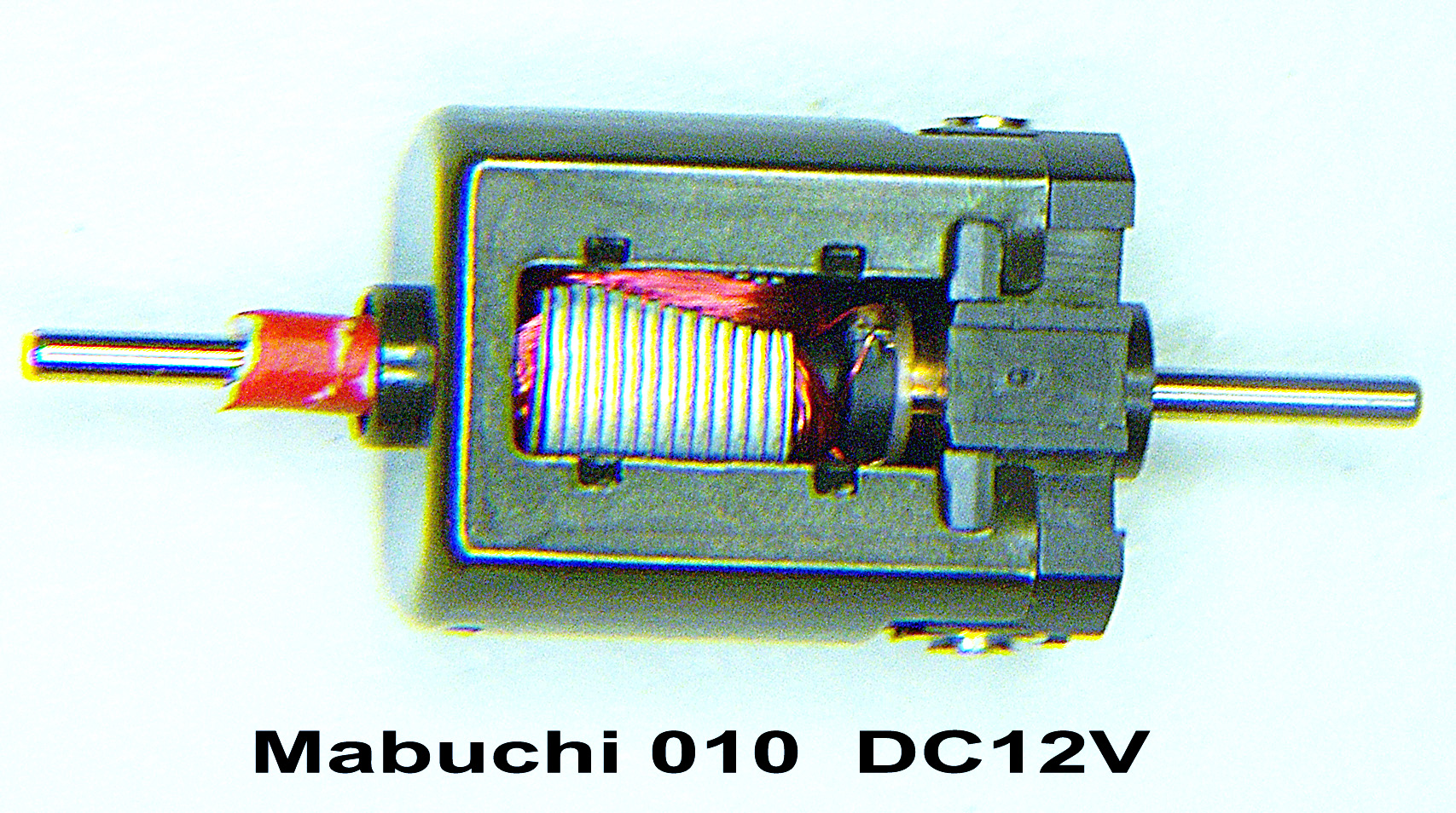

Motor vypadá takto :
Jen na vysvětlenou : červená bužírka na levé hřídeli je tam nasunutá proto, aby bylo vidět část komutátoru, který je jinak díky působení magnetů na rotor více zasunutý pod krytem 8)
Musím přiznat, že moje původní představa o možné výměně uhlíků vzala díky miniaturním rozměrům a subtilnosti motoru za své. Ale určitá aspoň částečná možnost kontroly komutátoru a jeho případné vyčištění (např.jemným štětečkem a lihem) díky otevřené konstrukci krytu motoru připadá v úvahu i bez jeho rozebrání (které nelze doporučit, protože vrátit komutátor zpět mezi vyskočené uhlíky by nebylo právě jednoduché ).Ale životnost uhlíků a snad i komutátoru by měla být velmi pravděpodbně větší, než u motorků se sběrnými plíšky.

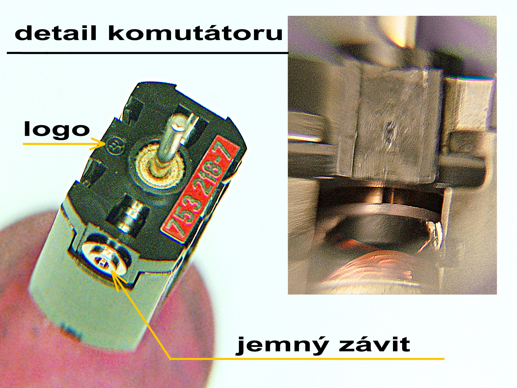

Nakonec ještě jedna fotka čela motoru a pokus o detailní snímek viditelné části komutátoru :
A opět na vysvětlenou: Tabulka lokomotivy 753 ve velikosti H0 je na motoru položená pro lepší představu o jeho velikosti :-)
Závěrem : podle mě se jedná o kvalitní motor, který by měl doslova za pár korun nahradit motory podobných rozměrů nebo posloužit i v modelech vlastních konstrukcí.
Až motor osadím do nějaké lokomotivy, možná se ještě vrátím k jeho zhodnocení při zatížení a po delším používání.... 8)

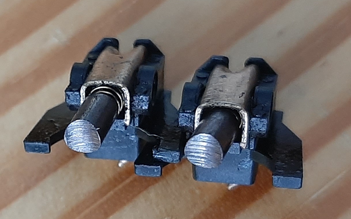

Příspěvekod Pawlik » čtv 21 dub, 2022 12:31 pm

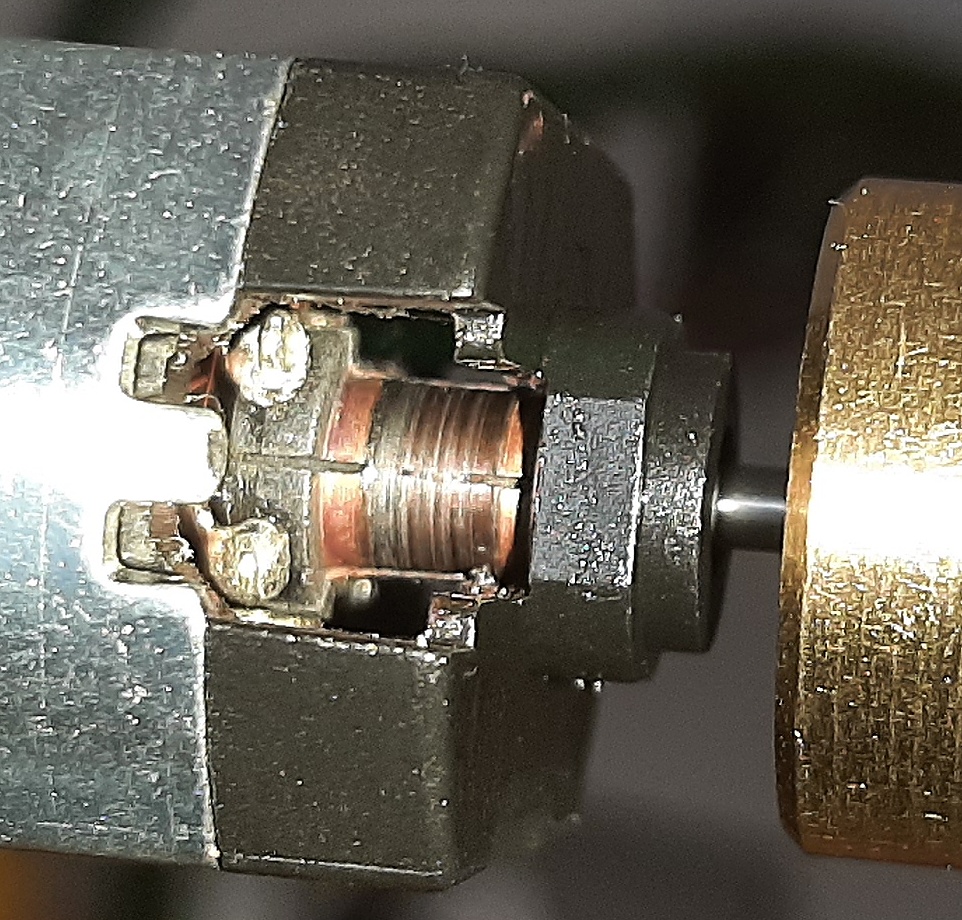

Pánové, prosím o radu. Minimálně 3 klasické pětipólové motory ROCO, co tu mám, jsou velmi hlučné (2 jsou nové, jeden starší - ale ani ten toho nenaběhal mnoho). Jeden nový byl v T 478.3, ty byly, myslím, obecně nějaké nepovedené.
Motoru na fotkách při napájení analogovým ovladačem různě nevyzpytatelně zato znatelně kolísají otáčky, při vyšších otáčkách se zdroj na chvíli odpojí (zřejmě velký proudový odběr), v DCC je to obrobné.
Hluk od komutátoru není pravidelný, různě si to tak "poštěkává".
A teď jak vypadají uhlíky a komutátor. Minimálně ten komutátor je značně vydřený a zdá se, že někde je mezera mezi komutátorovými plechy ucpaná (snad uhlíkovým prachem?), na jiném místě jakoby byla překlenuta
rozbroušeným materiálem samotného komutátoru, což by asi mohlo vést k nějakému nežádoucímu vodivému propojení.
Počítám, že komutátor musí vydržet několikrát déle než uhlíky a uhlíky tam jsou původní.
Co s tím? Je to na odpis nebo se mám pokusit vyčistit ty mezery mezi plechy?
Děkuji.
Dodatek: Zvídavost byla silnější. Mezery jsem vyčistil jehlou, dále kotvu upnul do vrtačky, roztočil a páskem šmirglpapíru opásaným kolem komutátoru jsem jej přebrousil- šepot květin, klidný chod.
