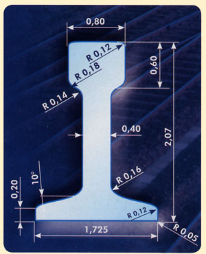

Příspěvekod radeksindy » úte 20 bře, 2012 9:19 am
JJ to vlakno znam,ale pořad jsem se nedozvěděl na jakem kolejivu,připadně vyšce kolejnice by barča s 0,8 mm okolokem měla problem???
Je nutné se oprostit od vidění modelářského světa ROCO/PECO/Tillig 8)
Kromě velkosériových výrobců existují i kolejiva od maloseriových, příp. dokonce doma dělané. Ukázky lze vidět na:
http://www.rst-modellbau.de/
http://www.h0pur.de/
http://www.boehnline.de/
Používají se občas profily code55, většinou code60 (Märklin) nebo code70(např. ME). Tady je potřeba dodržet maximální výšku okolku 0,64mm, protože vzdálenost hlavy kolejnice od vrcholku šroubů může být takto navržená. Když pak svým okolkem v sousední stanici oholíte barvu ze šroubů nebo šrouby samotné, tak za to pochvala nebude :D
Rovněž problémy můžou způsobovat výhybky amerických výrobců, kde se s ničím jiným než s RP25 nepočítá. Takže někde by 0,8mm projelo, ale jinde to nepůjde.
Příspěvky: 2672
