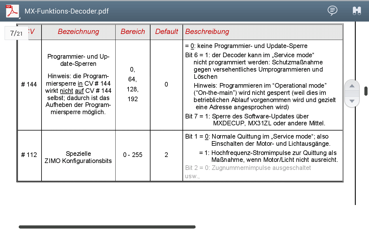

No jo, už to čtu - náhrada pomocí VF impulzu … jinak se nebaví
GRRRRRRRRRRRRR!!!!!!!!!!!!!!!!!!!
Hoši moc díky, asi už stárnu - ten návod jsem úplně zasklil

knemo píše:No jo, už to čtu - náhrada pomocí VF impulzu … jinak se nebaví
Tu to v CV112 pisu: bit1= 1 (2 dekadicky) - VF impulz (ma to byt default nastavene), 0 - klasicke potvrdzovanie.
Pouzil som MX681 a tam to v kombinacii s ZIMO MXULF programatorom funguje bezchybne...

vvitty píše:
knemo píše:Tak tem funkční přes vagon se mnou nemluví ani omylem.
Ostatní loko systém programuje i čte v pohodě.
Jestli to nebude tim ze se dekodery s centralou bavi zvysebnm odberu o 60mA, coz s par LED nema sanci dosahnout...
Co přidat klasickou žárovičku 18V na desku osvětlení na chvilku??
Bit 112 je nastaven z výroby na motor impulz a nepřepne se

Příspěvekod knemo » ned 07 čer, 2020 8:59 am
Všem ochotným pomoci se omlouvám, ale díval jsem se špatným směrem - ona je asi vada na DPS daného vozu - a to nejspíše propoj od switche ke konektoru pro dekodér nebo samotný switch.
Ve druhém voze již se mnou dekodér komunikuje alespoň na základní adrese CV1 = 3.
U prvního kusu svítí osvětlení jen pokud je switch na analog jinak ani nehlesne.
Dám pak vědět jak vše dopadlo, ale cesta je vidět :D :D :D
