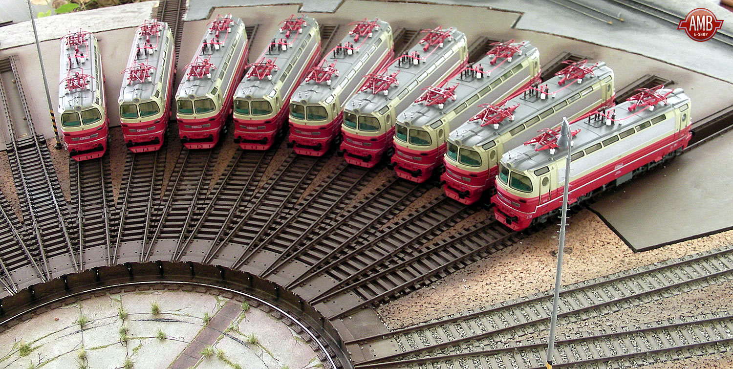

Předváděčka v depu na severní točně než půjdou do světa.

Nádhera. Škoda, že to TI nechce predávať aj cez iných obchodníkov. Zvažoval som kúpu ale keďže je na SVK nedostupná, tak si radšej počkám na PIKO ... :-)
Není problém, na slovensko je u laminátky pošta grátis takže s trochou trpělivosti jí máte v červnu doma :)

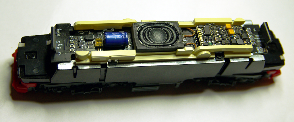

Rozhodl jsem se zjistit, jestli by šel zvukový projev lokomotivy nějak vylepšit - a po menším přeměřování a bádání jsem nahradil původní reproduktor jiným s podstatně větší membráou i ozvučnicí od mého oblíbeného výrobce ESU. Reproduktor se do lokomotivy vešel jen s drobnými úpravami (mírné odbroušení snadno vyjímatelných imitací strojovny a asi o 1mm snížení ozvučnice reproduktoru). Výsledek vypadá takto:
a zní takto :
https://www.youtube.com/watch?v=0hBCfYrXj0E
Po výměně reproduktoru zní zvuk hlasitěji (možná až příliš), jasněji a např. houkačky dokážou lépe přehlušit hluk lokomotivy při jízdě. Bylo by zřejmě potřeba doladit zvuk pro tento konkrétní reproduktor, ale tím jsem se nepokoušel zabývat.
Posledním krokem byla výměna dekodéru Zimo za dekodér ESU Loksound 5.0 s trochu jiným zvukovým projektem.
Výsledek je tady :
https://www.youtube.com/watch?v=OFCtDNlh74w&t=83s
Jednotlivé zvuky nebudu nijak komentovat, o tom si udělejte vlastní úsudek. Jen bych chtěl závěrem říct, že : Nahrávky jsou pořízeny digitální zrcadlovkou ze vzdálenosti ca 30cm bez možnosti nějak ovlivnit nastavení nahrávání (hlasitost, hloubky, výšky ....). Vše obstarává automatika.Videa nejsou nijak upravována. Zkušební polygon si neklade za cíl vypadat jako reálný svět ani jako kolejiště, je to JEN zkušební okruh pro natáčení zvukového projevu modelů . Na webu jsou bezesporu mnohem hezčí a autentičtěji působící videa ....
