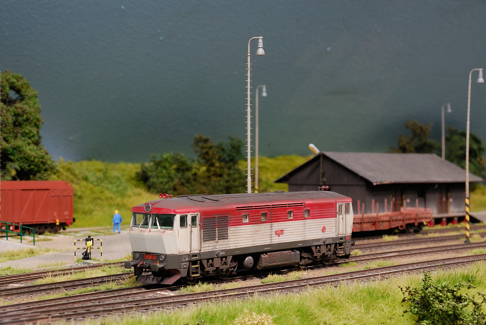

.... rychloúprava bez zbytečných serepetiček do epochy ČSD. Stejnak to je jen na jedno ježdění a pak půjde na ČD nebo pryč, není to totiž úplně podle mých představ. Navíc nepochopím toho blbce, co lepil boční okna tak, že se to muselo vybrušovat....

Ani nepamatuju, že by tuším Čerčanská T478.1230 byla v 70.letech vzhledově jak před zrušením... No, jestli je to podle fotky, tak prosím... :-)

Příspěvekod greenery » úte 27 říj, 2015 7:41 pm
Patina je ovšem moc pěkná. Nerozumím tomu vybrušování....

Příspěvekod TomBart » úte 27 říj, 2015 9:06 pm
Svratka píše:Ani nepamatuju, že by tuším Čerčanská T478.1230 byla v 70.letech vzhledově jak před zrušením... No, jestli je to podle fotky, tak prosím... :-)
Ani já to nepamatuji. Ale podle fotek co mám některé stroje v takovémto stavu v 70letech jezdili. I podle pamětníků stačilo, aby nebyla v turnuse. Co se týče oloupaného laminátu tak i to sedí. Navíc uvedený model nemá hvězdu, což by jí měl asi mít nebo by bylo vidět místo po zamaskování. Dále s největší pravděpodobností by nebyly nažluto natřeny hrany schůdků. Konkrétně tabulka 230 je pouze volba dosazení na model kvůli příštímu víkendu, protože epocha ČD není vítána. Poté se stroj přesune v čase a zároveň převtělí na 751 209 v době provozu v Chomutově. A už dopředu upozorňuji, že nesedí umístění znaku ČKD, barva vzduchojemu a popisky. Znak ČKD zůstane tam, kde je, protože původní potisk se mi nepodařilo sundat bez poškození nátěru. Vzduchojem se pouze přestříká, tabulky se dosadí a zároveň se model opatří ČD. Popisky jsou napatinovaný a neřeším je. Kdyby jo, tak už to je to na velkou rekonstrukci. Pak asi nebude sedět přesně oloupání, páč nemám pořádnou fotku. resp. nemám serii detailních fotek ze stejného období.

Příspěvekod TomBart » úte 27 říj, 2015 9:10 pm
greenery píše:Patina je ovšem moc pěkná. Nerozumím tomu vybrušování....
nepodařilo se mi sundat boční okna, aniž bych je nepoškodil. Snažil jsem se je odřezat. Jsou přilepeny lepidlem, co naleptalo materiál okna a stěny. Zbytky oken se musely vybrousit. Na oknech je vidět poškození. Ale dá se to řešit náhradním dílem. Jen jsou v tomto ohledu u Roca zase moc aktivní

Příspěvekod Svratka » úte 27 říj, 2015 9:36 pm
Tak to je jiná... mě to bylo nějak divný..., 751.209 to už je něco jiného... :-)
Jen nerozumím přesně, z jakého důvodu bylo nutné vysklít a zasklít okna? Nějaký postup patinace, při kterém bylo nutné je tímto chránit? Nebo načervenění těsnění?

Příspěvekod TomBart » stř 28 říj, 2015 5:25 am
Svratka píše:Tak to je jiná... mě to bylo nějak divný..., 751.209 to už je něco jiného... :-)
jj kvůli patině. Zas na takovou chvilku to není. Musí se to stříknout celé rzí, umýt, potom stříknout černorezatou z vrchu a nakonec lakem. Kvůli tomuto všemu se musí celý stroj odstrojit, páč by z těch okýnek nebylo moc vidět....

Příspěvekod Petr Zatrepalek » čtv 29 říj, 2015 1:38 pm
TomBart píše:
Okna se dají i vymaskovat tamiya páskou, ale je to zbytečně pracný a trvá do o dost dýl... Patina airbrushem není až tak nutná, nicméně finální přestřik lakem je vždycky nutnost, jinak si tu pracně udělanou patinu člověk po pár dnech ošoupe z modelu prstama.
