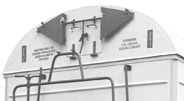

Co je na modelu jinak:
chybí ruční brzda, na straně RB je zábradlí plošiny trochu jiné
pod vozem není brzda DAKO a to znamená, že nesedí umístění přestavovačů, vypínače brzdy a jímek pod vozem, ale to u tovární produkci nesedí většinou - všechny modely L vozů různých správ PKp, MÁV... to mají stejně
Ale to jsou detaily, zásadní věci sedí, popis rovněž, až na tu čárku, asi nebudeme polemizovat zda v roce 1966 vůz na revizi v Krnově byl :D , dodán ČSD byl 11.5.1959, v roce 1966 již měl skříň i střechu po nátěru v dílnách

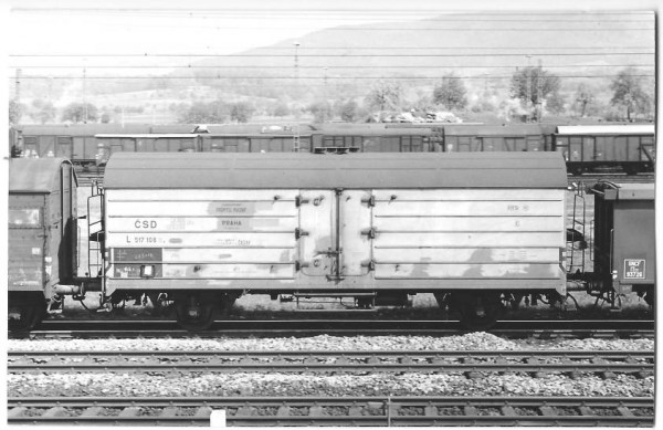

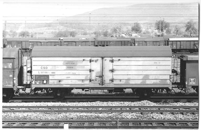

K UIC číslům, podle mých zjišťování, tak Dílna Nymburk (což byla v roce 1966 udržovací dílna jak vozů L i Lp 25. sk) začala dávat UIC čísla zhruba na přelomu srpna a září 1966. Většina fotografií je s nátěrem z Trnavy jak u L tak Lp.
K barvě střechy - někdy poznat zda je střecha šedá či nikoliv je z oblasti scifi viz známá fotka vozu L 517147 z archivu M. Petra, vypadá jak šedá, ale bude bílá. Jedinou fotku, kterou znám se starým číslem a evidentně šedou střechou - tmavě šedou je vůz Lp 2-17333. Vůz ještě patří pod Dílny Nymburk, porovnání s kartou nemám, karta zmizela v Trnavě. Takže pro mne období Dílen Nymburk - bílá, Trnava - Bílá + šedá střecha, ŽOS Krnov nejdříve celý bílý od začátku 90. let i šedá střecha.
K předpisovým ustanovením - celou dobu je stejné o V20/12 přes ON 28 0700/1971 i ON 28 0700/1988 - celá skříň, občas i vyjmenovaná - bočnice, čel, střecha bílá ČSN 1000.

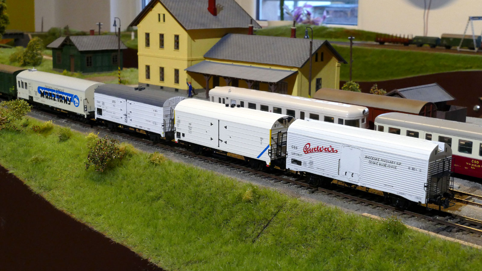

Z mého pohledu (já tento model nemám, mám verzi PKP a tam odchylky nezjišťuji :D ) je to model slušný, pro 99% modelářů spíše skvělý, L ČSD jsem stavěl sám, taky tam mám chyby - ruční brzdu tam mám, ale plošinky mám od DK-model a mají je samozřejmě obě stejné + jsou širší než by měly být.
Takže já patřím k těm 99% modelářů, kteří s modelem L problém nemají.
Tady Laz Smíchov, L 25. sk. stavba z odlitku + lept, Slmsh PKP Tillig a Lp stavba z odlitku + lept

Začnu od piváků. Dodány byly celé bílé, kromě fotky 2-17333 existuje ještě 2-18019 s šedou střechou, ale to je jedno. Dodány byly 1962-64, tedy později než vozy na maso a ani u nich se v dílnách nikdo při nátěrech střech v dílnách nepáral s bílou a později jsou šedivé. Takže po dodání se starým číslem 517… bílé, po dílnách s nátěrem střechy zešedlá střecha, vzhledem k přečíslování v té době už jako 2-17…. Po přečíslování na nové číslo už střechy asi jen šedivé. Asi nejlépe to dokumentují fotky V.Novotného, které pořídil na Smíchově.
U vozů na maso to určitě nešlo jinak. Z výroby byly světle šedé, což kormě výkresů potvrzují pamětníci a jejich záznamy (poznámka pro Tomáše: proto model nemůže být provedení z výroby), později se při opravách začala střech take opravovat šedou barvou. Dá se dost dobře předpokládat, že jinou šedou než skříň, ale kvůli zašpinění to nemusí být zřetelné. Foto 517147 možná nemá přetřenou střechu, ale on je zřejmě ve stavu z výroby, takže světle šedý. Ale existují jiné fotky, např. 517108, kde je šedá střecha a hodně zajímavě flekatá skříň. S UIC číslem máš v článku dvě fotky z roku 1968, oba vozy mají zřetelně šedou střechu. Vozy na maso v té době nebyly celé bílé. Dodány tak nebyly a dílny je zcela evidentně v průběhu 60. a počátkem 70. let neudržovaly se střecho v barvě skříně, ale se šedivými střechami.
Jestli se vozy na maso a pivo vrátily k celobílému nebo celošedivému nátěru, tak až později, jak píšeš v 80. letech v Krnově.
