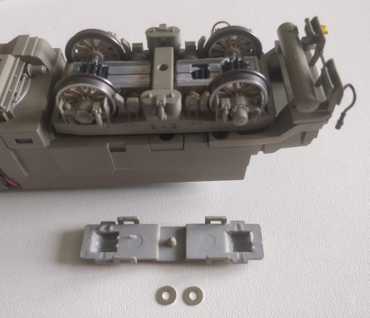

Paráda, koukám problém s podvozkem pokračuje. :mrgreen:
JaroHo
Příspěvky: 1616
Re: ACME ŠKODA X62, X63, X71, X72
Příspěvekod kuyon » stř 27 led, 2021 2:57 pm
elvis.jarous píše:Paráda, koukám problém s podvozkem pokračuje. :mrgreen:
Problem s podvozkem je na 95% umysel vyrobcu na 3 bodove ulozenie pojazdu, pretoze v casti kde nie je v podvozku vypodlozenie je na stanovisti rusnovodica mäkčená vypln na vyrovnanie rozdielu výsky. Nechcel som to tu moc rozvadzat pri 163ke, ale ten kto pouziva v oblukoch naklonenie sklonu je velmi pravdepodobne ze bez trojbodoveho ulozenia mu to robi problem co sa tyka kontaktu a styku vsetkych 8ks kolies ku kolaji.

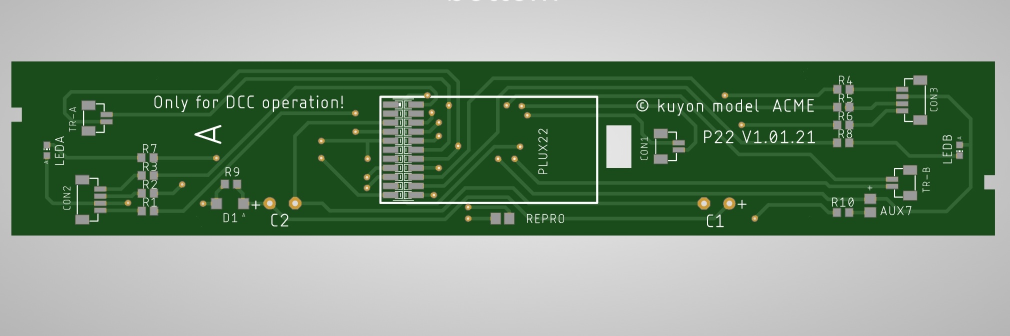

Příspěvekod kuyon » stř 27 led, 2021 3:06 pm
Inak chystame novu dps pre modely ACME, pre dekodery typu MX,MS (Plux22) s potencionalnym vyuzitím vsetkych 7 AUX vystupov a zasobnikom energie v podobe 2ks 1000uF kondezatorov integrovanych v doske plosnych spojov. Blizsie informacie neskor.

Příspěvekod Jezevec Pepa » stř 27 led, 2021 8:15 pm
kuyon píše:
Sorry , ale doma nemám žádný oblouk a lokomotiva je i tak jako kdyby dělala z posledního.
V klubu máme oblouky včetně naklonění, jo při jízdě nevypadla, to je pravda, ale je ještě víc nakloněná a pohled je fakt ještě otřesnější.
Prodejce nemá od ACME ani po měsíci žádnou informaci, proč to tak je.
Ale je vidět, že vy máte jasno :-(

Příspěvekod JaroHo » čtv 28 led, 2021 7:08 am
Co se týče zmíněného výkyvu podvozku jako zlepšováku, tak to neberu! Přece mašina nemůže stát jak koza. Napadlo mě, udělat ten mezikus co nejmenší a nebo nějakou mini kulatou podložku dát kolem toho čepu.Druhej bych nechal tak jak je, protože alespoň ten drží rovinu a mašina nepadá na stranu

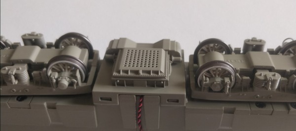

Příspěvekod Pawlik » čtv 28 led, 2021 8:25 am
Jenomže účel té chybějící podložky je opravdu vytvoření tříbodového uložení skříně na pojezdu (už jsem to tu psal), který bez odlehčování kol s rizikem vykolejení projede i značnými nerovnostmi nebo vzestupnicí.
Pokud stojí lokomotiva nakloněná i v přímé koleji, pak je problém ještě někde jinde.
a) Obecně dobrý tříbodový pojezd má vypadat takto (viz třeba ROCO):
1. podvozek - rotace kolem svislé, příčné, podélné osy
2. podvozek - rotace kolem svislé, příčné, --------- osy.
b) Původní řešení ACME (dvě podložky) je úplně špatně, nevyrovná ani nerovnosti (zkroucení, chcete-li zborcení) koleje, ani vertikální oblouk (respektive s problémy vyrovná - za cenu páčení krytů podvozku):
1. podvozek - rotace kolem svislé, --------, --------- osy
2. podvozek - rotace kolem svislé, --------, --------- osy.
c) Nové řešení ACME (jedna podložka) je částečně špatně, vyrovná nerovnosti (zkroucení) koleje, ale nevyrovná vertikální oblouk (respektive s problémy vyrovná - za cenu páčení krytu podvozku, kde je podložka), plus je to samozřejmé technicky zcela nezvládnuté, když vyjmutí jedné podložky ovlivní výšku skříně nad podvozkem.
1. podvozek - rotace kolem svislé, příčné, podélné osy + snížená výška
Řešení pro ACME za účelem vyrovnání podvozků do stejné výšky:
1. Blbé řešení - vyrobení nové podložky o stejných rozměrech, jako je originál -> pojezd ad b)
2. Lepší řešení - vyrobit novou podložku, ale o velmi malém průměru -> něco mezi ad b) a ad c)
3. Ještě lepší řešení - ponechat jeden podvozek bez podložky a vypodložit omega nosník v místě přišroubování k rámu lokomotivy a dosáhnout tak stejné výšky obou podvozků -> pojezd ad c) avšak se správnou výškou.
3. Nejlepší řešení - vyhodit i druhou podložku, místo ní vytvořit jen břit v příčném směru (tím je umožněna rotace kolem příčné osy) a vypodložit oba omega nosníky tak, aby lokomotiva byla ve správné výšce -> pojezd ad a)

Příspěvekod kuyon » čtv 28 led, 2021 9:28 am
[quote="Pawlik"]Jenomže účel té chybějící podložky je opravdu vytvoření tříbodového uložení skříně na pojezdu (už jsem to tu psal), který bez odlehčování kol s rizikem vykolejení projede i značnými nerovnostmi nebo vzestupnicí.
Dakujem, lepsie by som to nenapisal!

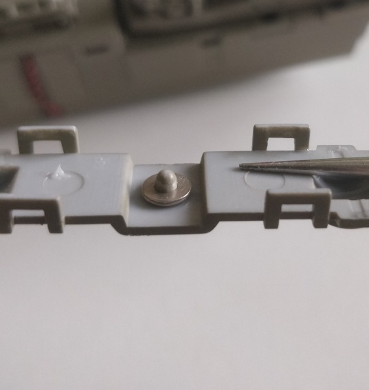

Moje riesenie je jednoduche, pridajte do podvozku dve podlozky, viz. obrazova priloha
kuyon
Příspěvky: 250

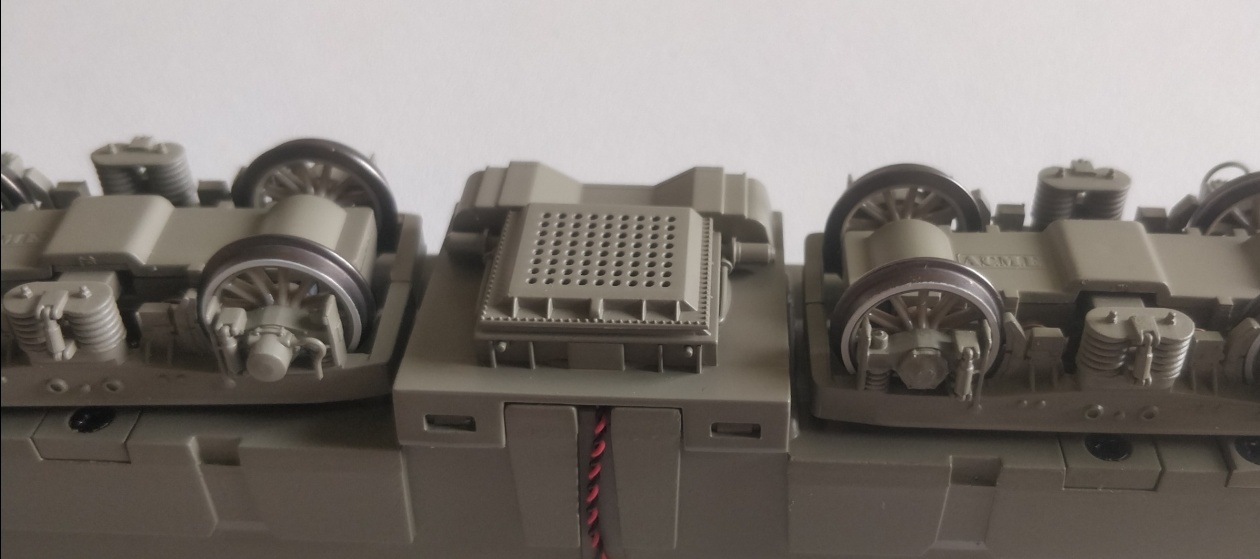

Příspěvekod kuyon » čtv 28 led, 2021 9:29 am
Vysledna rovina medzi podvozkami.
