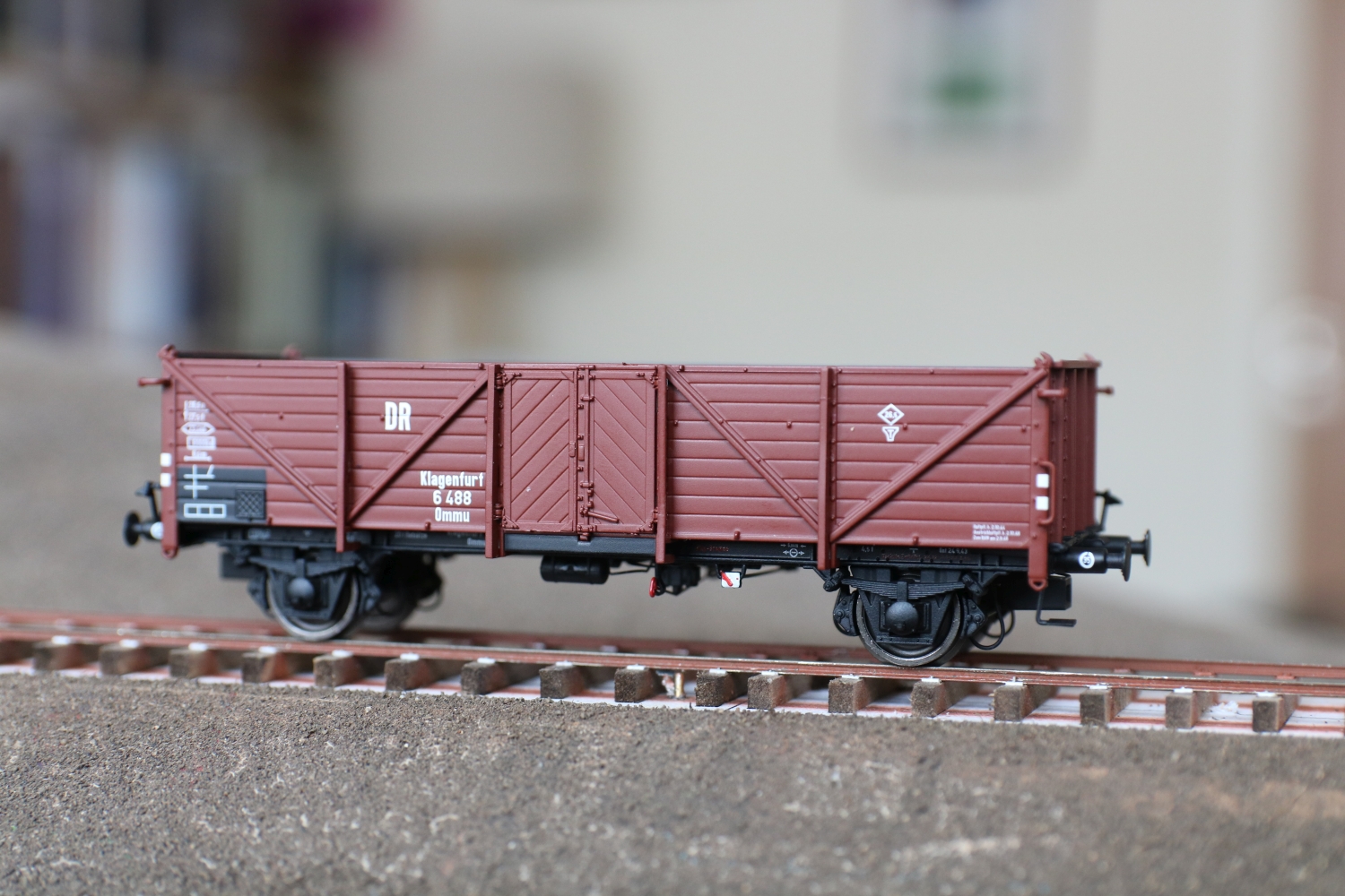

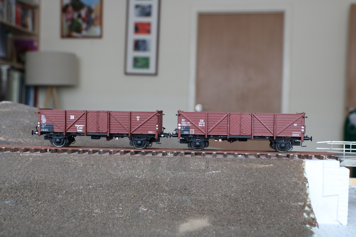

Dorazil mi domů Klagenfurt. DR verze do sbírky, DB verze na přestavbu na ČSD. Právě verze s původními dveřmi se na přestavbu/přeznačení hodí nejlépe
Boční pohled na DR verzi

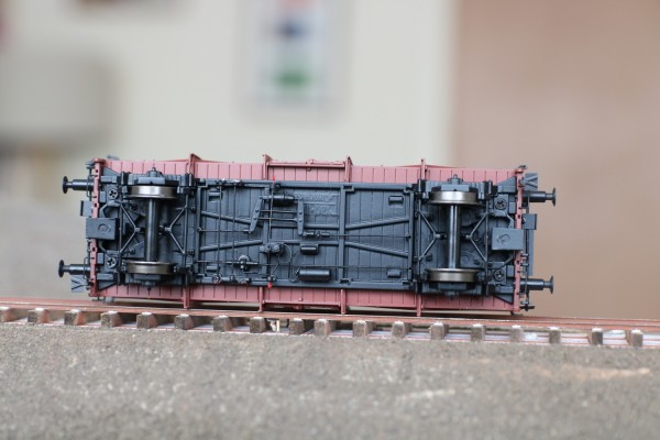

a spodek
Oppeln jsem o ET nepořizoval, Ztr stojí za prd, ale Klagenfurt se celkem povedl. Až na ČSD verzi 8)

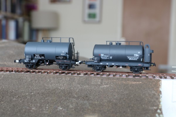

A další dva kotle na přestavbu, spolu s Klagenfurtem se chvíli budu zase věnovat III. epoše

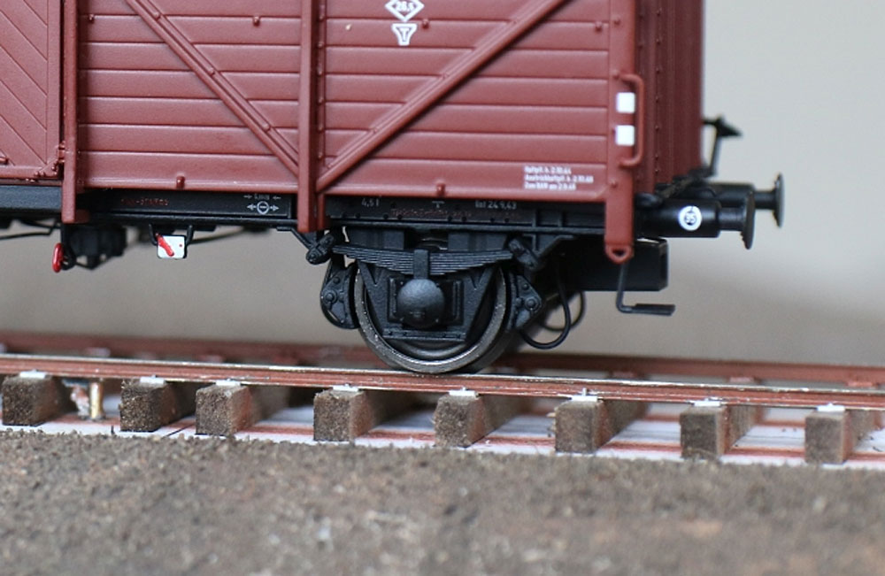

Někdy je méně - více, modely pěkné, ale vzal bych kleštičky a hned bych cvakl záchytky brzdových rozpor, ty co na modelu vypadají jako oka na chytání medvědů :D
Tady co je na modelu, ten kotel to má stejně špatně

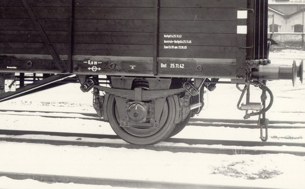

a tady co je ve skutečnosti, je to sice Villach, ale to je jedno, ty záchytky jsou z pásoviny a z boku vozu téměř neviditelné, jdou blízko brzdové rozpory

Mcx: Ano, některé věci jsou nedotažené. Vzhledem k tomu, že půjde na tenká kola a šroubovku, tak toho půjde dolů víc. Předpokldáám, že kolegové z Německa už mají nové rozsochy a další detaily. Ale celkově dělá dobrý dojem pro další úpravy jenom doporučuji.
